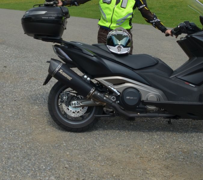

Gracob Publicado 31 de Enero del 2019 Compartir Publicado 31 de Enero del 2019 Hola Compañeros, yo mente el Akrapovic(solo silencioso nada más), y encantando, en mi caso han sido mejoras en todo, sonido, estética, sonido, bajos(tiene más par al salir y tengo q controlar el acelerador) con lo que he bajado increíblemente consumos, he pasado a gastar entre 0,6 y 0,8 litros a los 100 km menos, comprobadisimo y fue nada más ponerlo. Quizás he perdido la suavidad que tenía el original cuando vas a punta de gas. Enlace al comentario Compartir en otros sitios web More sharing options...
