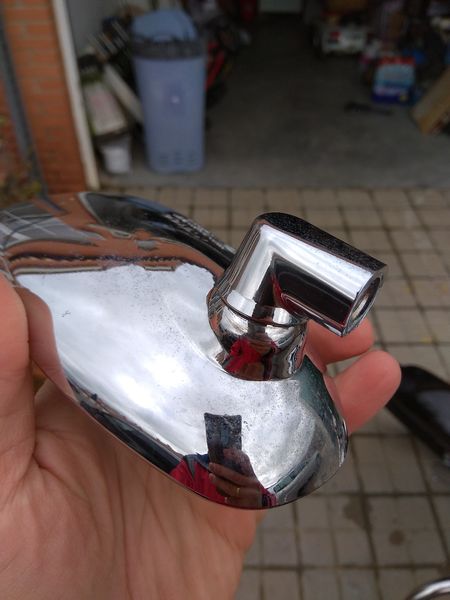

Gustiavon Publicado 20 de Diciembre del 2018 Compartir Publicado 20 de Diciembre del 2018 Hola, Acabo de comprar la moto en una tienda de segunda mano, pero al circular con ella el retrovisor izquierdo se cae poco a poco, aunque lo coloque, se mueve y va cayendo poco a poco. El problema está en la rotula del propio espejo que está demasiado flojo, no tiene fuerza para sujetar el espejo en una posición fija. Mi preguntas es: ¿Hay alguna forma de apretar esta rótula? En caso que no se pueda apretar de ninguna manera y haya que sustituirlo ¿Se podria reclamar a la tienda? Tiene un año de garantia pero no se si este tipo de problemas están cubiertos. Adjunto foto del espejo con la rotula de la que hablo, está muy floja, y aunque de vueltas no se aprieta.... Saludos Enlace al comentario Compartir en otros sitios web More sharing options...
Gustiavon Publicado 23 de Diciembre del 2018 Autor Compartir Publicado 23 de Diciembre del 2018 SOLUCION: quite el espejo con mucho cuidado (aunque partió un poco por un lado) y dentro del retrovisor hay un tornillo para dar fuerza a la rótula. Lo apreté y pegué el espejo con silicona. Por si alguien le pasa ya sabe... Como se rompio un poco el cristal del espejo hice un molde y lo llevaré a un cristalero para que me haga uno.... Enlace al comentario Compartir en otros sitios web More sharing options...
