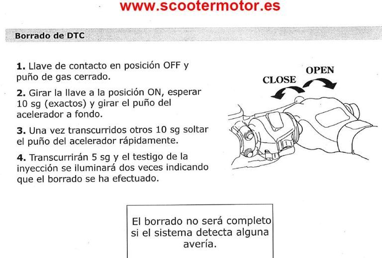

Tiritos Publicado 17 de Diciembre del 2018 Compartir Publicado 17 de Diciembre del 2018 Hace 1 hora, Jfernandez3 dijo: Buenas noches compañeros desde hace 3 días poseo mi Kymco super dink 300 abs. Actualmente tiene 17000km el anterior propietario fue riguroso en las revisiones pero nunca le hicieron reglaje de válvulas. Mi problema es que estando fría la moto ya en dos ocasiones al acelerar y soltar el acelerador la moto se me ha parado. Mirando he leído dos cuestiones una es reglaje de válvulas cosa que creo que descartó porque si fuese de eso la moto no arrancaría bien en caliente y la otra es regulación del co. Podrías decirme si se os a dado el caso y cuál es la solución? Gracias a todos de antemano Prueba a resetear la mariposa de gas. Te paso procedimiento. Saludos Enlace al comentario Compartir en otros sitios web More sharing options...

Jfernandez3 Publicado 18 de Diciembre del 2018 Autor Compartir Publicado 18 de Diciembre del 2018 Te agradezco tu respuesta. Yo solo llevo 4 días con la moto.le haré su reglaje pertinente y ya está haber si se soluciona. Gracias colega Hace 13 horas, Tiritos dijo: Prueba a resetear la mariposa de gas. Te paso procedimiento. Saludos Gracias tío por tu aportación lo probaré tambien Enlace al comentario Compartir en otros sitios web More sharing options...
