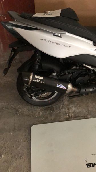

Duendecillo Publicado 17 de Diciembre del 2018 Compartir Publicado 17 de Diciembre del 2018 Buenas tardes. Tengo una duda. Tengo una exciting 400 de este año (e4) y cometí el error de montar un leovince Nero. Sonido espectacular pero me quedé con las prestaciones de una 125 sobre todo en salida. Mi moto tiene 2000 km y sé que no es lo suyo cambiar variador con esos km pero es que no tira como antes y eso me raya. Al lío... He pedido el variador para mí modelo e4 ya que tiene otra referencia distinta a la e3. Abro el paquete y me encuentro con esta nota y dos juegos de rodillos. Uno dentro del paquete y otro en una caja a parte. Alguien sabe de qué va esto? Perdón por el tocho y gracias. Un saludo desde Terrassa. Enlace al comentario Compartir en otros sitios web More sharing options...
JD400 Publicado 17 de Diciembre del 2018 Compartir Publicado 17 de Diciembre del 2018 Que raro no? Enlace al comentario Compartir en otros sitios web More sharing options...
Duendecillo Publicado 17 de Diciembre del 2018 Autor Compartir Publicado 17 de Diciembre del 2018 Eso me parece a mí. Quizá se han dado cuenta que con los de 10gr se llevaba demasiado al límite el motor Enlace al comentario Compartir en otros sitios web More sharing options...

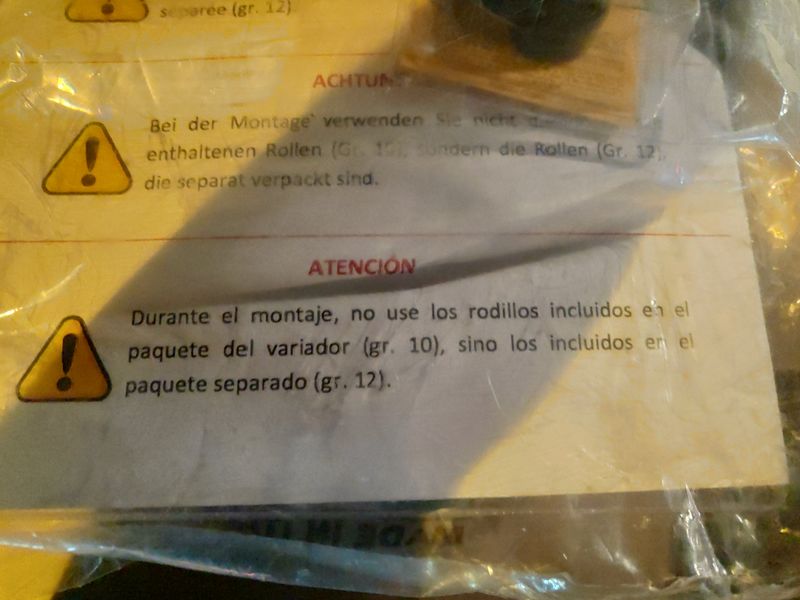

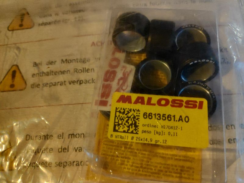

Tiritos Publicado 18 de Diciembre del 2018 Compartir Publicado 18 de Diciembre del 2018 El tema de llevar 2 juegos de rodillos es común en Malossi, siempre lo hace así, para que tengas 3 opciones, en este caso co rodillos de 12, con mezcla de rodillos 4 de 10 + 4 de 12, y con los de 10 ( opciones Standard, Racing, y Sport.) Lo extraño es que te pongan un letrero diciendo que no montes los que lleva el variador y que montes los de 12g, posiblemente esté mal traducido y quiera decir que primero pruebes los de 12 y si quieres opciones más deportivas que hagas las otras configuraciones. Yo no me preocuparía, sólo como te dije al principio ponlo como más te guste. Un saludo Enlace al comentario Compartir en otros sitios web More sharing options...
Duendecillo Publicado 18 de Diciembre del 2018 Autor Compartir Publicado 18 de Diciembre del 2018 Hace 1 minuto , Tiritos dijo: El tema de llevar 2 juegos de rodillos es común en Malossi, siempre lo hace así, para que tengas 3 opciones, en este caso co rodillos de 12, con mezcla de rodillos 4 de 10 + 4 de 12, y con los de 10 ( opciones Standard, Racing, y Sport.) Lo extraño es que te pongan un letrero diciendo que no montes los que lleva el variador y que montes los de 12g, posiblemente esté mal traducido y quiera decir que primero pruebes los de 12 y si quieres opciones más deportivas que hagas las otras configuraciones. Yo no me preocuparía, sólo como te dije al principio ponlo como más te guste. Un saludo Gracias por tu respuesta. Lo de combinar diferentes pesos no me termina de gustar ya que con el tiempo se desgastan unos más que otros. Probaré con los de 12 y si no me convence le montaré los de 10. Enlace al comentario Compartir en otros sitios web More sharing options...
Tiritos Publicado 18 de Diciembre del 2018 Compartir Publicado 18 de Diciembre del 2018 Yo tampoco soy partidario de mezclar pesos, te lo he indicado porque lo dice Malossi. Enlace al comentario Compartir en otros sitios web More sharing options...

Tiritos Publicado 18 de Diciembre del 2018 Compartir Publicado 18 de Diciembre del 2018 @Duendecillo, mira la referencia del variador que te han mandado, si es el Euro3 es 5116072 , puede ser que te hayan mandado ese para montar con rodillos de 12 gr. También puede ser el nuevo que es referencia 5117592, son datos interesantes para el foro. Un saludo Enlace al comentario Compartir en otros sitios web More sharing options...
Duendecillo Publicado 18 de Diciembre del 2018 Autor Compartir Publicado 18 de Diciembre del 2018 Hace 19 minutos , Tiritos dijo: @Duendecillo, mira la referencia del variador que te han mandado, si es el Euro3 es 5116072 , puede ser que te hayan mandado ese para montar con rodillos de 12 gr. También puede ser el nuevo que es referencia 5117592, son datos interesantes para el foro. Un saludo En mi mensaje original ya puse que eran diferentes referencias y yo me pedí el de la e4. Yo pagué más o menos lo mismo que lo del enlace tuyo. Vi raro que fuese más barato pero no me voy a quejar por eso El paquete con los rodillos adicionales venía dentro de la misma bolsa que el variador cerrada de fabrica. Con lo cual deduzco que lo manda malossi directamente Enlace al comentario Compartir en otros sitios web More sharing options...
JD400 Publicado 18 de Diciembre del 2018 Compartir Publicado 18 de Diciembre del 2018 Sera cosa de Preguntarle a Malossi. Lo haré para ver si nos dicen algo. No crean que son muy dispuestos a dar explicaciones, pero por probar.... Imagino que lo mas seguro es que nos digan como dice el Kompy Tiritos que son para "si queremos una opción mas "plana"...(mas peso)....aunque también es verdad que con lo que dice ese cartelito no seria la interpretación. Vamos a ver (dijo un ciego).... Enlace al comentario Compartir en otros sitios web More sharing options...
Tiritos Publicado 18 de Diciembre del 2018 Compartir Publicado 18 de Diciembre del 2018 Hace 22 minutos , JD400 dijo: Sera cosa de Preguntarle a Malossi. Lo haré para ver si nos dicen algo. No crean que son muy dispuestos a dar explicaciones, pero por probar.... Imagino que lo mas seguro es que nos digan como dice el Kompy Tiritos que son para "si queremos una opción mas "plana"...(mas peso)....aunque también es verdad que con lo que dice ese cartelito no seria la interpretación. Vamos a ver (dijo un ciego).... No, no. Con lo que hemos hablado creo que al final queda claro que existe un nuevo variador para la Xciting 400 E4, y que Malossi aconseja montarlo con rodillos de 12 g. Posiblemente los primeros han salido de producción con 10 g y han corregido el peso en las pruebas a 12 g. Por eso han añadido una bolsa con los rodillos y el aviso impreso aparte del paquete. Un saludo Eso no quita que tal como hemos hablado al principio, al usuario le guste menos peso. Enlace al comentario Compartir en otros sitios web More sharing options...
JD400 Publicado 18 de Diciembre del 2018 Compartir Publicado 18 de Diciembre del 2018 Hace 29 minutos , Tiritos dijo: No, no. Con lo que hemos hablado creo que al final queda claro que existe un nuevo variador para la Xciting 400 E4, y que Malossi aconseja montarlo con rodillos de 12 g. Posiblemente los primeros han salido de producción con 10 g y han corregido el peso en las pruebas a 12 g. Por eso han añadido una bolsa con los rodillos y el aviso impreso aparte del paquete. Un saludo Eso no quita que tal como hemos hablado al principio, al usuario le guste menos peso. bueno, entonces solo nos queda esperar los coment's del kompy que le va a colocar los 12gr... Enlace al comentario Compartir en otros sitios web More sharing options...
