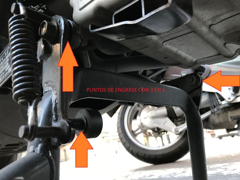

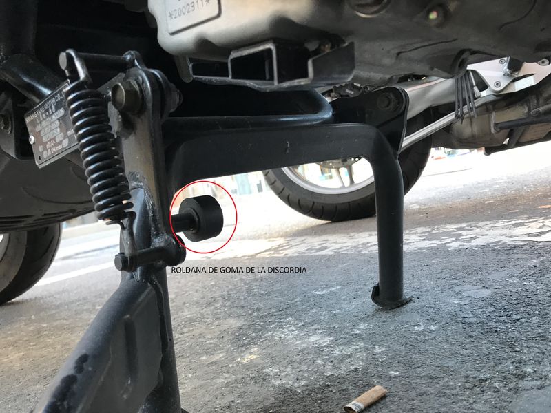

Mac-Auto Publicado 4 de Diciembre del 2018 Compartir Publicado 4 de Diciembre del 2018 Hola buenas tardes compañeros!!! Como bien dice el titulo de unos días para acá estoy escuchando en la zona del caballete como un chirrido (cada vez mas molesto) como si se tratase de 2 plásticos rozándose o muy apretados y que con la vibración del propio motor chirrían.. Después de escucharlo bastante creo que he localizado el origen (tengo que investigarlo mejor), creo que se trata de una pequeña roldana de goma que tiene el caballete central a modo de tope. Dicha roldana de goma curiosamente esta pensada por lo que creo para evitar ruidos de las vibraciones.... (curioso no?) Entiendo que proviene de ahí por el hecho de que tras hacer varias pruebas y buscar el ruidito de las narices he descurbierto que cuando suena y toco la parte mas exterior del caballete (donde apoyamos el pie para bajar el propio caballete y levantar la moto), deja de sonar. La primera prueba que he hecho hoy ha sido a modo de test, recubriendo con esparadrapo (lo primero que tenia a mano cuando se me ha ocurrido esta idea) dicha roldana de goma, pero nada... sigue sonando. Por lo que la segunda prueba que haré en breves (cuando saque un minuto de tiempo) sera echar 3 en 1 a dicha roldana de goma (en su parte interior, la cual roza con el eje metálico que sale del caballete) para ver si elimino dicho ruido. Por que el ruidito ya empieza a taladrame la cabeza, ya que se escucha cuando estas parado a relenti en los semáforos es muy muy incomodo. A la par que lubrico el rodete o roldana le echare un chorrito en los puntos de giro del caballete por si las moscas... Asique cuando lo tenga solucionado (o no...) os lo haré saber. Enlace al comentario Compartir en otros sitios web More sharing options...

Tiritos Publicado 5 de Diciembre del 2018 Compartir Publicado 5 de Diciembre del 2018 Hola @Mac-Auto Lo que dices tiene mucho sentido, pero te diré 2 cosas: la goma se puede deteriorar (se reblandece) con productos derivados del petróleo, así que no es bueno ponerle 3 en 1, y si te fijaste de nueva la moto lleva grasa en los extremos del muelle del caballete, eso es para evitar chirridos al mover el caballete, así que sospecho que se ha perdido la grasa con el tiempo y habría que reponerla. También he leído en el foro que los chirridos pueden venir del eje o tornillo del caballete, que alguno lo ha sacado para ponerle grasa y le ha costado mucho volver a montarlo, lo digo para que no te pase a tí. Espero que lo soluciones y nos expliques. Un saludo Enlace al comentario Compartir en otros sitios web More sharing options...

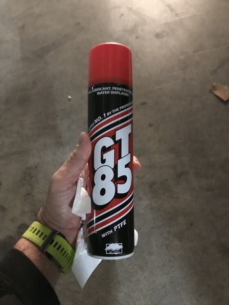

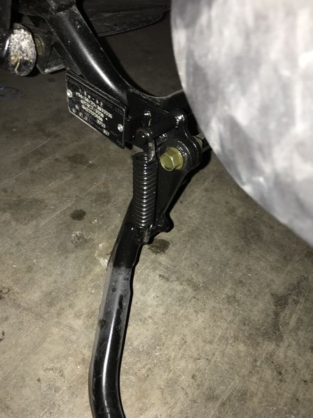

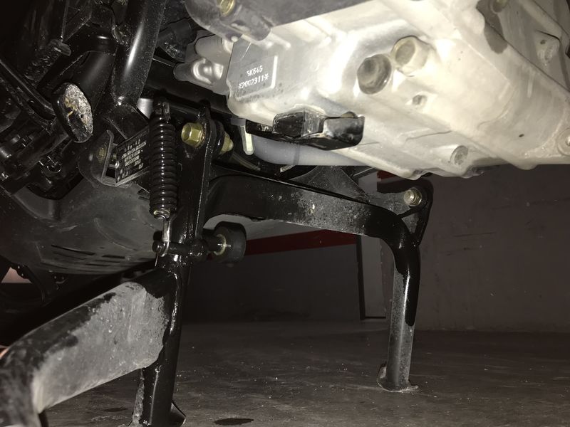

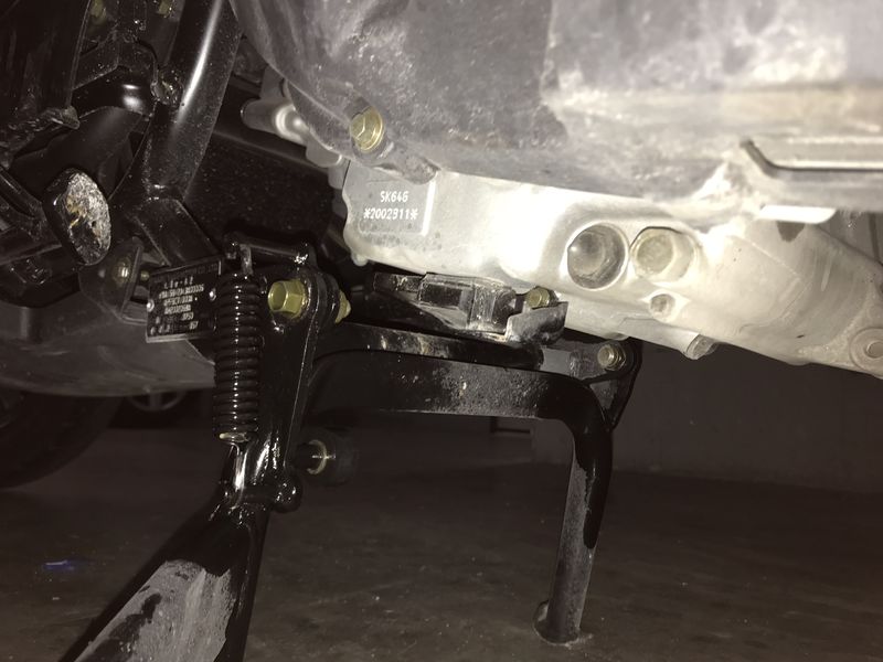

Mac-Auto Publicado 5 de Diciembre del 2018 Autor Compartir Publicado 5 de Diciembre del 2018 Buenos días chicos!!! Comentaros que esta mis mañana le he puesto el lubricante que tengo yo, y que uso para engrasar mi bici de montaña cuando la lavo, es un lubricante (adjunto foto) que me recomendaron para lubricar y repeler el agua sin dañar ni plásticos ni gomas, ademas tiene teflon, por lo que en teoría debe ser duradero. Comentar que se ha solucionado satisfactoriamente. No se lo que durara... jajajajaja Tengo pensado lavar la moto mañana, por lo que limpiare lo bajos bien (ya que como vereis en las fotos me he pasado un pelin con el spray jajajajaja) y veremos a ver si ha sido suficiente tiempo de acción el que ha tenido el lubricante para introducirse en los recovecos y zanjar este tema para siempre. Respecto a lo que me comentas @Tiritos del eje del caballete, no tenia pensado desmontarlo, ya que supongo que es una pieza que puede dar complicaciones en su montaje como bien dices, ademas mientras tenga en vigor la garantía, no pienso tocar un tornillo de la moto (Aunque sepa) ya que prefiero que lo hagan en el concesionario y evitar después futuros problemas inventados por el concesionario para evitar pagar o reparar algo que pueda surgir y que no tenga nada que ver con lo que haya manipulado. Como ya me paso una vez con mi coche... No me vuelve a pasar jajajajajaja. De todas formas seguiré observando esta intervención y si hay novedades os lo comentare. Enlace al comentario Compartir en otros sitios web More sharing options...
