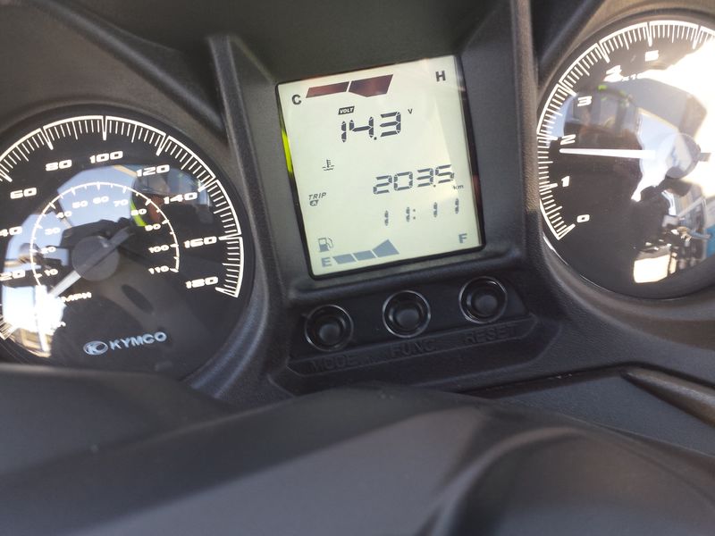

Rincon Publicado 4 de Diciembre del 2018 Autor Compartir Publicado 4 de Diciembre del 2018 Hola muy buenas, de nuevo hoy le hice unos cuantos kilometros a proposito para ver como actuaba la motillo, y mi sorpresa es que finalmente e conseguido llegar a los 200 km sin que me saltara la reserva, y no solo eso, si no que e llegado con menos de medio deposito, evidentemente, habiendo bajado considerablemente el consumo del primer repostaje de poco mas de 5l/100km, a 4,3l/100km aproximadamente.. en este espero dejar a que me salte la reserva a ver que tal... porque me tenia mosqueado lo de aforador pensando que podia estar mal o que quizas a fallado con el primer deposito.. saludos.. Enlace al comentario Compartir en otros sitios web More sharing options...
Ribeiro Publicado 4 de Diciembre del 2018 Compartir Publicado 4 de Diciembre del 2018 Hola RinconBass Tal y como has hecho es lo que suelo hacer con la SD350i. Tan pronto me marca reserva, meto 10€(con los litros que sea) y al momento de saltar de nuevo la reserva hago el calculo matematico... Asi de sencillo Uno de los "problemas" que dan practicamente todas las motos scooter es por el tema del deposito y los sensores del nivel del mismo. Puede tener 12,5 litros el deposito pero cuando "te lo llenan" lo hacen al maximo en velocidad, y con el aire del deposito igual, estando practicamente vacio, quizas solo entran 10-11 litros. Lo importante es mirar el consumo real de la forma que has hecho. Cuando quieras probar a cuanto te da el deposito completamente lleno, 2 formas... coje tu el surtidor y llena despacito despacito o bien anda pocos kms y vuelvelo a llenar (aunque solo sean 2€...???) para asi haber eliminado el aire, resetea el Trip y una vez que entra la reserva anda tranquilo 15-20 km. En la SD 350 andamos por los 4 litros a los 100 pero la mayoria de veces es llegar a los 250-260km y saltar la reserva porque hemos llenado rapido el deposito (el dia que sali del concesionario lo llene deeeespacito con 12,20 litros y me llego a los 305 km al saltar la reserva. Un saludo Enlace al comentario Compartir en otros sitios web More sharing options...
Rincon Publicado 4 de Diciembre del 2018 Autor Compartir Publicado 4 de Diciembre del 2018 Hace 52 minutos , Ribeiro dijo: Hola RinconBass Tal y como has hecho es lo que suelo hacer con la SD350i. Tan pronto me marca reserva, meto 10€(con los litros que sea) y al momento de saltar de nuevo la reserva hago el calculo matematico... Asi de sencillo Uno de los "problemas" que dan practicamente todas las motos scooter es por el tema del deposito y los sensores del nivel del mismo. Puede tener 12,5 litros el deposito pero cuando "te lo llenan" lo hacen al maximo en velocidad, y con el aire del deposito igual, estando practicamente vacio, quizas solo entran 10-11 litros. Lo importante es mirar el consumo real de la forma que has hecho. Cuando quieras probar a cuanto te da el deposito completamente lleno, 2 formas... coje tu el surtidor y llena despacito despacito o bien anda pocos kms y vuelvelo a llenar (aunque solo sean 2€...???) para asi haber eliminado el aire, resetea el Trip y una vez que entra la reserva anda tranquilo 15-20 km. En la SD 350 andamos por los 4 litros a los 100 pero la mayoria de veces es llegar a los 250-260km y saltar la reserva porque hemos llenado rapido el deposito (el dia que sali del concesionario lo llene deeeespacito con 12,20 litros y me llego a los 305 km al saltar la reserva. Un saludo De los tres repostajes que llevo, estas dos ultimas veces lo rellene despacio como dices.. y es casi seguro de que llevas toda la razon de por quee quizas me midio mal.. aun asi seguire observadolo claro por si tengo que hacer uso de la garantia... muchas gracias por tu informacion Ribeiro porque aaun sigo esperando respuesta de alguno que tuviera el mismo problema y misma moto, para ver si es un fallo de algunas unidades o quizas presion de gases interiores como comentas.... Lo que tambien tengo pensado para probar bien el consumo es llevar una botella de dos litros de gasolina por ejemplo el el sillin y estirar el deposito sin miedo y asi ver k kilometros hace la moto con la reserva.. mas que nada para tener un control de que km hace la moto por deposito mas o menos y asi no quedarme tirado en un futuro por no tener gasolina... pero esto ya lo hare mas bien cuando salga del rodaje... Un saludo y gracias de veras!! Enlace al comentario Compartir en otros sitios web More sharing options...
