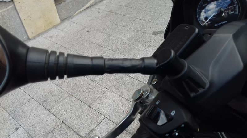

Tiritos Publicado 6 de Mayo del 2019 Compartir Publicado 6 de Mayo del 2019 Ahí te ha faltado calor, a veces el secador de pelo no tiene suficiente potencia, acercale un mechero por alrededor y se contraerá rápido, verás como queda bien. Enlace al comentario Compartir en otros sitios web More sharing options...
Tiritos Publicado 6 de Mayo del 2019 Compartir Publicado 6 de Mayo del 2019 Borrado mensaje repetido. Enlace al comentario Compartir en otros sitios web More sharing options...
M. Corleone Publicado 6 de Mayo del 2019 Compartir Publicado 6 de Mayo del 2019 Hace 57 minutos , Tiritos dijo: Ahí te ha faltado calor, a veces el secador de pelo no tiene suficiente potencia, acercale un mechero por alrededor y se contraerá rápido, verás como queda bien. Pues probaré a ver, pero vamos, que el secador era potente y achicharra bastante (opinión poco fundada de calvo que nunca ha usado secador). Enlace al comentario Compartir en otros sitios web More sharing options...

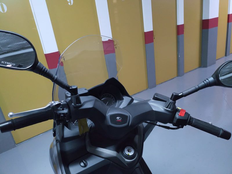

M. Corleone Publicado 7 de Mayo del 2019 Compartir Publicado 7 de Mayo del 2019 Hoy he venido al curro con la moto (20 kilómetros) y qué diferencia de visión por los retrovisores, qué gozada. Recomiendo a todo aquel que vea poco y mal por los retrovisores (porque molestan los codos, porque no están a la altura adecuada...) que monte las piecitas extensoras esas, nunca tan pocos euritos estuvieron tan bien invertidos, la verdad. He traído un mechero, luego igual pruebo a ver si con calor de más intensidad (sin acercar tanto la llama que me lo derrita...) se ajusta más el plástico. Enlace al comentario Compartir en otros sitios web More sharing options...
TRANCELINE Publicado 7 de Mayo del 2019 Compartir Publicado 7 de Mayo del 2019 Bueno tampoco te a quedado tan mal, lo importante es que haya quedado ajustado para que no entre agua, como tu bien dices, mas adelante si encuentras el termoretractil de la medida adecuada se lo cambias y listo, por lo que vale, puedes mandar a freír espárragos el que tienes ahora puesto, lo importante es que ahora ves bien. Enlace al comentario Compartir en otros sitios web More sharing options...
M. Corleone Publicado 8 de Mayo del 2019 Compartir Publicado 8 de Mayo del 2019 Hace 12 horas, TRANCELINE dijo: Bueno tampoco te a quedado tan mal, lo importante es que haya quedado ajustado para que no entre agua, como tu bien dices, mas adelante si encuentras el termoretractil de la medida adecuada se lo cambias y listo, por lo que vale, puedes mandar a freír espárragos el que tienes ahora puesto, lo importante es que ahora ves bien. Si, lo importante es que ahora voy mucho más seguro y no ando haciendo movimientos raros de cabeza y brazos para conseguir ver algo. Ayer le di un poco con un mechero, y se ajustaron algo más. Y sí, si un día veo por ahí termorretractil más digno pues lo cambiaré, pero vamos, agua no le va a entrar. La moto se ve más "orejona" con los espejos más altos y salientes, pero lo importante es que no me pase por encima un Audi Q7. Ahora solo me queda que me toque una primitiva gorda y comprarme una Honda X-ADV. Enlace al comentario Compartir en otros sitios web More sharing options...

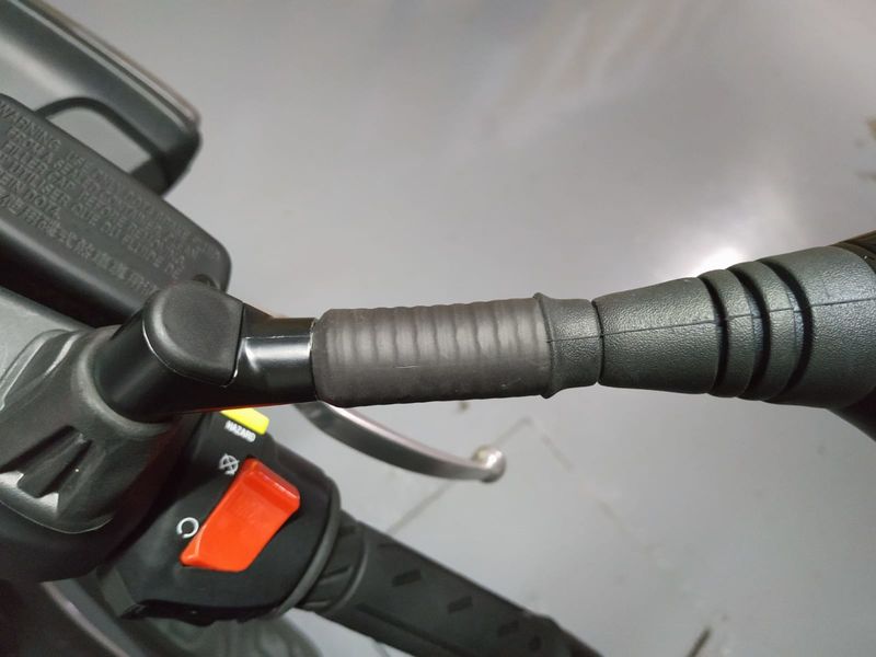

M. Corleone Publicado 13 de Mayo del 2019 Compartir Publicado 13 de Mayo del 2019 Le he dado más calor con mechero, ahora está un poco más ajustado el plástico: Enlace al comentario Compartir en otros sitios web More sharing options...

Barometrix Publicado 17 de Junio del 2019 Compartir Publicado 17 de Junio del 2019 Muy buenas de nuevo a tod@s. Ya he colocado los extensores junto con el tubo termoretractil negro, y me ha quedado perfecto. Incluso para un manazas como yo, la operación es sencilla, rápida y limpia. No pongo fotos, ya que sería repetir lo que habeis ido poniendo por aqui. Sinceramente, merece la pena poner estos adaptadores, ya que ahora "veo la luz al final del tunel", je, je. Y el resultado queda tan bien, que parece que viene todo de fábrica. Si se usa buen tubo termoretractil, y se le aplica el calor adecuado el resultado parece todo original. Un saludo para tod@s. Enlace al comentario Compartir en otros sitios web More sharing options...
M. Corleone Publicado 18 de Junio del 2019 Compartir Publicado 18 de Junio del 2019 Hace 19 horas, Barometrix dijo: Muy buenas de nuevo a tod@s. Ya he colocado los extensores junto con el tubo termoretractil negro, y me ha quedado perfecto. Incluso para un manazas como yo, la operación es sencilla, rápida y limpia. No pongo fotos, ya que sería repetir lo que habeis ido poniendo por aqui. Sinceramente, merece la pena poner estos adaptadores, ya que ahora "veo la luz al final del tunel", je, je. Y el resultado queda tan bien, que parece que viene todo de fábrica. Si se usa buen tubo termoretractil, y se le aplica el calor adecuado el resultado parece todo original. Un saludo para tod@s. Hola: ¿Dónde compraste el tubo termorretractil negro? Porque el que compré yo en AliExpress es muy malo, y me planteo volverlo a intentar con tubo de mejor calidad que quede más apretado... Si tienes un link a uno que sea de calidad... Por cierto, que las nuevas SuperDink350 que veo por la calle llevan unos retrovisores muy chulos, con el soporte más bonito y con un espejo de mayor tamaño y encima bonito. ¿Se podrían acoplar unos espejos de estos a nuestras GD? Sería puramente por estética, porque ahora con las extensiones estas ya veo bien, y ya no voy cagado en autopista con los cambios de carril. Enlace al comentario Compartir en otros sitios web More sharing options...

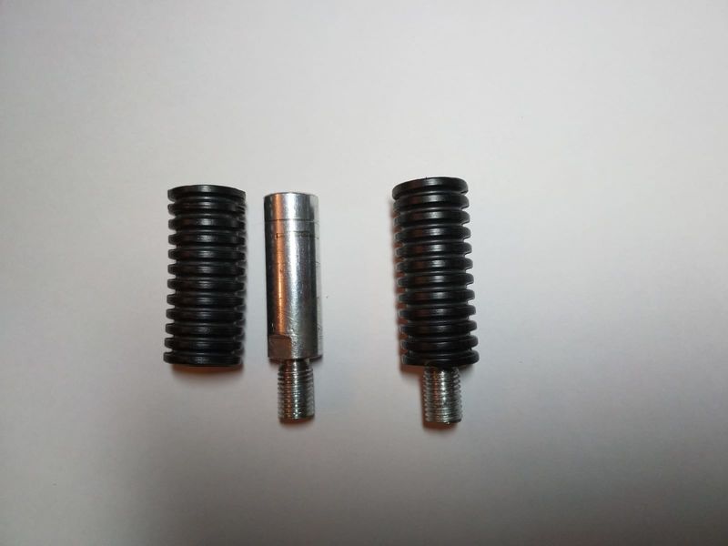

pepeyo66 Publicado 1 de Julio del 2019 Compartir Publicado 1 de Julio del 2019 En 16/5/2019 en 11:06 , Mito dijo: Hombre....mal del todo no te ha quedado. Si puedes ponerle un tubo de goma de esa medida, quizá hasta sin darle calor te quede mejor. Hay unos tipo fuelle de goma, no se que tal quedaran Me diste una gran idea. He probado con tubo del que se utiliza para meter los cables eléctricos de casa y el adaptador metálico cabe justo, sin holguras. Luego le he puesto tubo termoretráctil y aquí os dejo el resultado. Comentar que también he observado es que antes, al ralentí, los retrovisores vibraban un poco y ahora con las piezas añadidas, cero vibraciones. Si algún administrador considera que ya está mas que explicado el tema, que borre el post. Saludos Enlace al comentario Compartir en otros sitios web More sharing options...
M. Corleone Publicado 1 de Julio del 2019 Compartir Publicado 1 de Julio del 2019 Hace 7 minutos , pepeyo66 dijo: Me diste una gran idea. He probado con tubo del que se utiliza para meter los cables eléctricos de casa y el adaptador metálico cabe justo, sin holguras. Luego le he puesto tubo termoretráctil y aquí os dejo el resultado. Si algún administrador considera que ya está mas que explicado el tema, que borre el post. Saludos Pues te ha quedado perfecto y muy bien protegido, un diez. Enlace al comentario Compartir en otros sitios web More sharing options...
