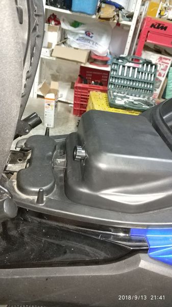

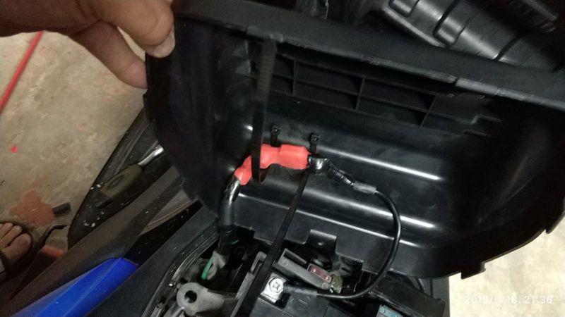

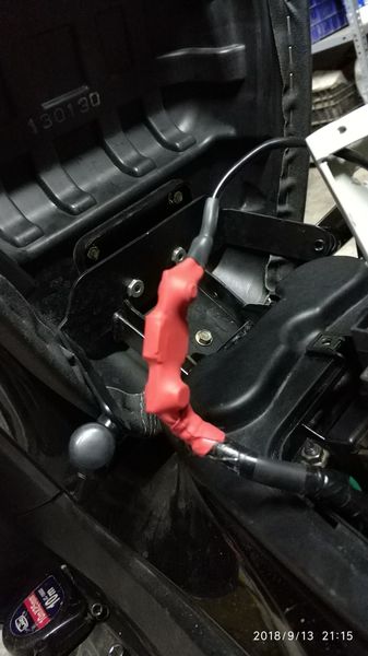

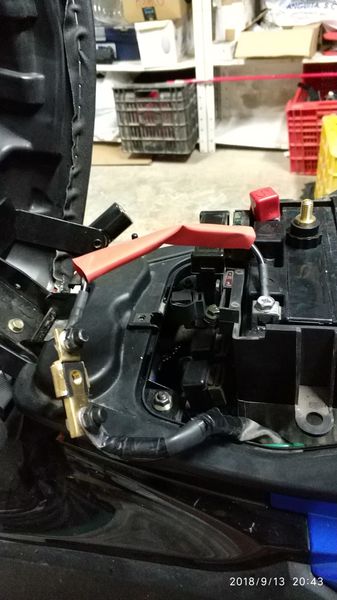

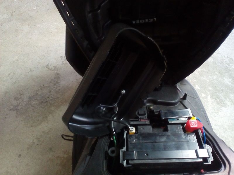

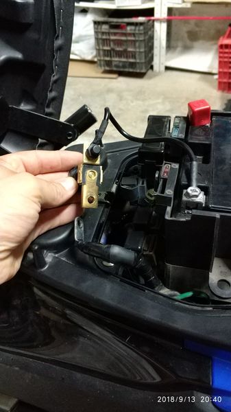

visente241 Publicado 21 de Noviembre del 2018 Compartir Publicado 21 de Noviembre del 2018 Buenas, Este verano tuve que cambiar la batería después de 4 años con la original, y como en invierno apenas la uso, me decidí a montarle un desconectador de batería, os paso fotos de como ha quedado. Estuve buscando entre varios modelos, pero al final este especifico para moto y viene tb con el cable negativo para acoplarlo sin problemas, adjutno enlace. https://www.nilmoto.com/Interruptor-para-desconexion-de-la-bateria-de-la-moto-7060137?gclid=CjwKCAjw4sLVBRAlEiwASblR-3180T9EE0FQiIOsEqRFP6kGzcaffAfgXiS7ZH6uraQ4Yra6x8fluBoCuFIQAvD_BwE un saludoooo y gassss Enlace al comentario Compartir en otros sitios web More sharing options...

visente241 Publicado 22 de Noviembre del 2018 Autor Compartir Publicado 22 de Noviembre del 2018 que va no hay ningún problema, solo cortas negativo, la he tenido un mes y medio, cuando lo conectas, solo pierdes la hora, nada mas, arranca a la primera sin problemas Enlace al comentario Compartir en otros sitios web More sharing options...

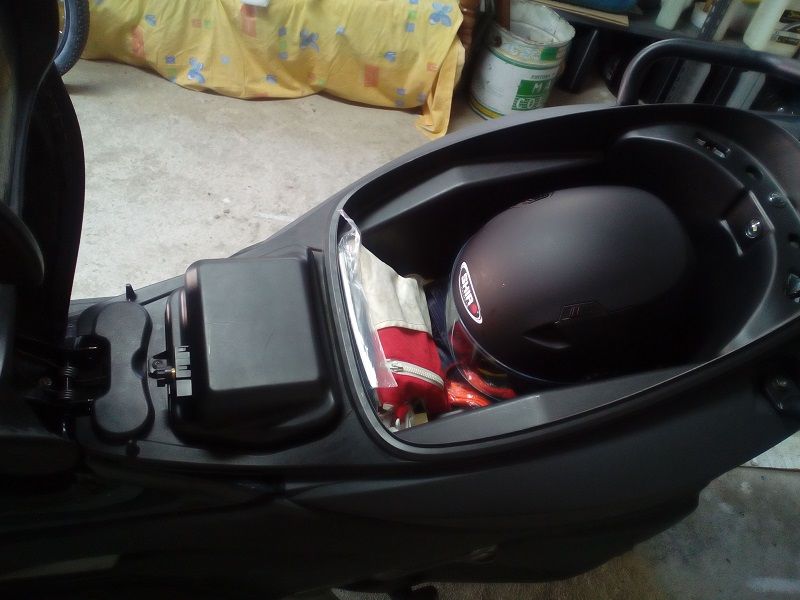

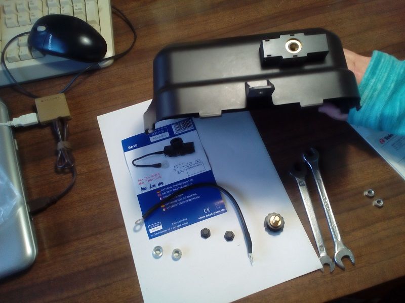

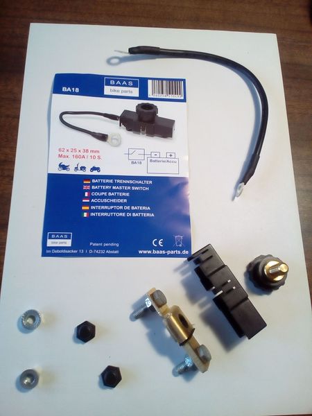

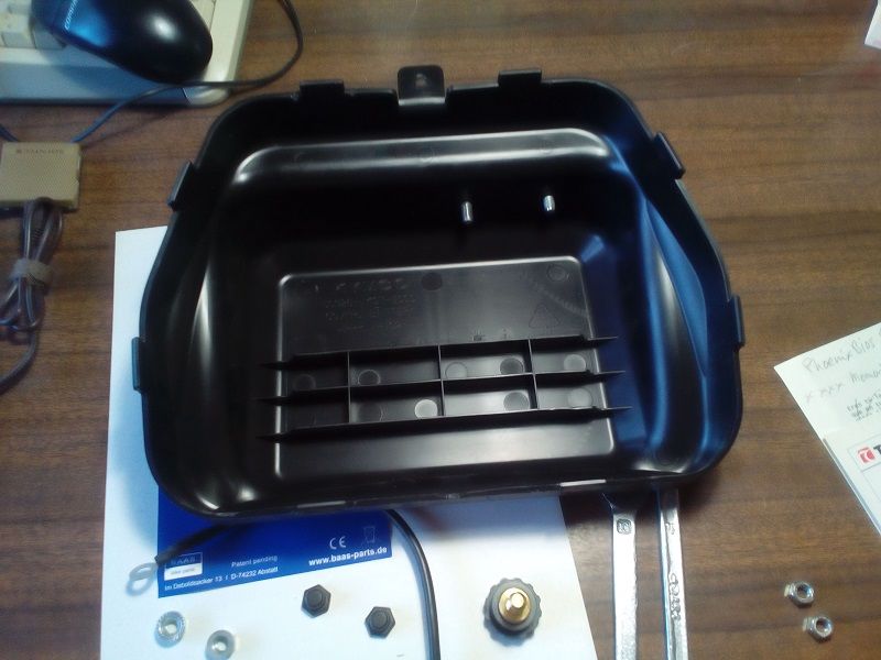

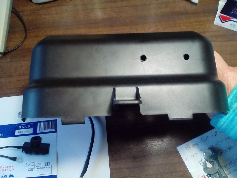

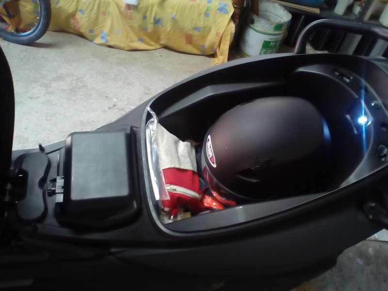

ppycoral2 Publicado 5 de Enero del 2019 Compartir Publicado 5 de Enero del 2019 Hola @visente241 y los demás. Lo prometido es deuda: Herramientas: -Destornillador de estrella para la tapa de la batería -Llave fija de 10 para los tornillos de la batería y el kit -Taladradora y brocas de 3 y 6 mm -2 tornillos como los del kit, pero más largos, con sus correspondientes tuercas y arandelas Kit que me han traígo los Reyes Magos 1º) Desmonto el kit y sustituyo los tornillos por otros iguales pero más largos 2º) Retiro la tapa de la batería, presento el kit donde lo voy a poner, señalo donde van a ir los tornillos y taladro la tapa empezando con broca de 3 y remato con broca de 6. 3º) Pongo el cortacorrientes en la tapa que por fuera queda así y así por dentro 4º) Procedo a conectarlo intercalandolo en el cable negativo (masa) de la batería. Nota: el cable suministrado en el kit parece poco grueso 5º y último) Hago pruebas y procedo a poner la tapa de la batería en su sitio. Fijaos en la luz de cortesía del cofre apagada con el tornillo flojo y ahora apretando el tornillo cortacorrientes Para finalizar, cuando bajo el asiento, noto que alguna parte se apoya en el "invento", pero empujando un poco queda perfectamente cerrado (podía haber hecho los taladros medio centímetro más bajos). Gracias a @visente241 por la idea y espero que no se me descargue la batería durante los largos periodos invernales de inactividad. Saludos cordiales a todos y felíz año. Enlace al comentario Compartir en otros sitios web More sharing options...

visente241 Publicado 10 de Enero del 2019 Autor Compartir Publicado 10 de Enero del 2019 En 5/1/2019 en 13:20 , ppycoral2 dijo: Hola @visente241 y los demás. Lo prometido es deuda: Herramientas: -Destornillador de estrella para la tapa de la batería -Llave fija de 10 para los tornillos de la batería y el kit -Taladradora y brocas de 3 y 6 mm -2 tornillos como los del kit, pero más largos, con sus correspondientes tuercas y arandelas Kit que me han traígo los Reyes Magos 1º) Desmonto el kit y sustituyo los tornillos por otros iguales pero más largos 2º) Retiro la tapa de la batería, presento el kit donde lo voy a poner, señalo donde van a ir los tornillos y taladro la tapa empezando con broca de 3 y remato con broca de 6. 3º) Pongo el cortacorrientes en la tapa que por fuera queda así y así por dentro 4º) Procedo a conectarlo intercalandolo en el cable negativo (masa) de la batería. Nota: el cable suministrado en el kit parece poco grueso 5º y último) Hago pruebas y procedo a poner la tapa de la batería en su sitio. Fijaos en la luz de cortesía del cofre apagada con el tornillo flojo y ahora apretando el tornillo cortacorrientes Para finalizar, cuando bajo el asiento, noto que alguna parte se apoya en el "invento", pero empujando un poco queda perfectamente cerrado (podía haber hecho los taladros medio centímetro más bajos). Gracias a @visente241 por la idea y espero que no se me descargue la batería durante los largos periodos invernales de inactividad. Saludos cordiales a todos y felíz año. Enhorabuena, estas hecho un manitas, veo has cuidado con mucho detalle la tapa haciendo los agujeros perfectos, yo preferí meterlo dentro, por el tema de espacio que queda entre la tapa de la batería y el asiento al cerrarlo, por eso tuve que quitar la tapa de plástico y cubrirlo con termoretractil, ha hacer un agujero para pasar la rosca por fuera, además tuve que mover un fusible que queda pegado, para dejar espacio, hice un enganche casero y lo ancle un tornillo que hay, yo estoy super contentisimo, el otro día la arranqué después de casi dos meses parada y perfecta, además tenemos un plus, si nos queremos llevar la rosca en el bolsillo, seguro que aun teniendo las llaves no se la pueden llevar en marcha, muy buen curro que te has dado, un saludo. Enlace al comentario Compartir en otros sitios web More sharing options...

Tiritos Publicado 1 de Febrero del 2019 Compartir Publicado 1 de Febrero del 2019 Hace 8 horas, visente241 dijo: solo hay que cortar el negativo, siempre se hace con el negativo es suficiente. El fallo de ese Kit es que debería llevar 2 tramos de cable, uno para conectar de la borna de la batería ( - ) al desconectador, y otro para conectar el cable ( - ) original al desconectador. (por que sea un poco menos grueso que el original no pasa nada por que es un tramo muy corto). Por lo demás, queda muy bien y sirve de antirrobo (aunque siempre se pierde la hora del reloj). Un saludo Enlace al comentario Compartir en otros sitios web More sharing options...
ppycoral2 Publicado 2 de Febrero del 2019 Compartir Publicado 2 de Febrero del 2019 Hola @Tiritos. El kit que yo he instalado venía con un solo cable y no he necesitado más; sencillamente he desconectado el cable del borne negativo de la batería y lo he conectado al cortacorrientes; a continuación he puesto el cable del kit entre el otro lado del cortacorrientes y el borne negativo de la batería y ya está. Lo que si que he hecho ha sido sustituir los tornillos que venían en el cortacorrientes por otros un poco más largos, lo suficiente para traspasar el plástico de la tapa. Un saludo Enlace al comentario Compartir en otros sitios web More sharing options...
Tiritos Publicado 2 de Febrero del 2019 Compartir Publicado 2 de Febrero del 2019 Tienes razon, yo pensaba que no alcanzaba el cable original del negativo. Te ha quedado muy bien. Un saludo Enlace al comentario Compartir en otros sitios web More sharing options...
ppycoral2 Publicado 26 de Febrero del 2019 Compartir Publicado 26 de Febrero del 2019 Os cuento: La última vez que puse en marcha la moto fue el 16 de octubre, el 5 de enero puse el cortacorrientes y la semana pasada me propuso la parienta dar una vuelta con la moto, así que comprobé niveles y presiones, preparé los bártulos (cascos, guantes, etc...), apreté el cortacorrientes y.....¡Tachán! arrancó a la primera nada más tocar el pulsador. Excepto el reloj, todos los marcadores correctos: nivel de gasolina, cuantakilómetros total y parcial, etc... Después de una gozada de paseo por Arenas de San Pedro ahora reposa tranquilamente en su garage. Conclusión: el cortacorrientes funciona y la batería no se descarga...por ahora. Saludos cordiales Enlace al comentario Compartir en otros sitios web More sharing options...
