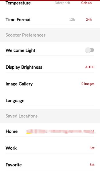

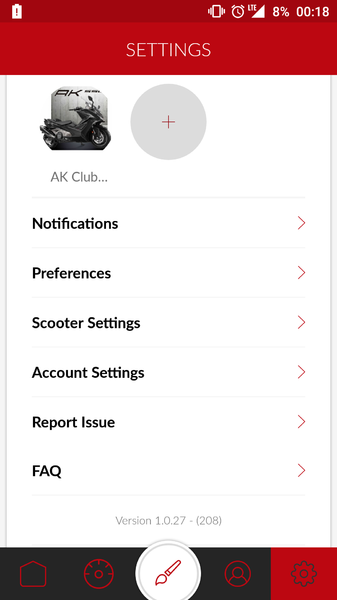

ismaelnu83 Publicado 24 de Enero del 2018 Compartir Publicado 24 de Enero del 2018 Es muy poco claro como se hace Desde la aplicacion del movil noodoe vas a editar la brujula y avanzas en las opciones de texto,foto,color y esas pollas... en la ultima opcion sale para poner el destino rollo google maps. La gracia es poner la direccion de casa o algo asi. Creo que por defecto esta una fabrica de kymco en taiwan por eao marca xorrocientosmil kilometros jaja Enlace al comentario Compartir en otros sitios web More sharing options...
Tunk Publicado 24 de Enero del 2018 Compartir Publicado 24 de Enero del 2018 16 minutes ago, ismaelnu83 said: Es muy poco claro como se hace Desde la aplicacion del movil noodoe vas a editar la brujula y avanzas en las opciones de texto,foto,color y esas pollas... en la ultima opcion sale para poner el destino rollo google maps. La gracia es poner la direccion de casa o algo asi. Creo que por defecto esta una fabrica de kymco en taiwan por eao marca xorrocientosmil kilometros jaja Hola ismauelnu83. Podrías ser un poco más preciso de cómo se cambia? Empiezo a sospechar que me he bajado la app incorrecta porque yo no encuentro por ningún lado la opción de editar brújula para cambiar el destino. De echo toda mi app está en inglés y no deja cambiar el idioma, en la opción que se supone que tendría que venir una lista de idiomas, aparece una pantalla en blanco... Te paso un par de capturas para que veas el aspecto de mj app para saber si es esa al menos y cómo cambiarlo. Muchas gracias! Enlace al comentario Compartir en otros sitios web More sharing options...
SerchAK Publicado 25 de Enero del 2018 Compartir Publicado 25 de Enero del 2018 Pero compi, en el PlayStore, está la aplicación en cristiano, vamos en español/castellano.Saludos y a disfrutar Desde mi SM-G935F Enlace al comentario Compartir en otros sitios web More sharing options...
ismaelnu83 Publicado 25 de Enero del 2018 Compartir Publicado 25 de Enero del 2018 No es en opciones, la segunda opcion donde pones las cosas que quieres. Editas la brujula y puedes poner el destino. Actualiza la aplicacion, tienes una version antigua. Enlace al comentario Compartir en otros sitios web More sharing options...
