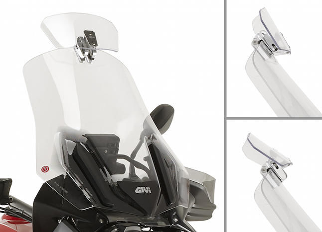

M. Corleone Publicado 15 de Noviembre del 2018 Compartir Publicado 15 de Noviembre del 2018 ¿Alguien le ha puesto un derivabrisas a la pantalla de la GD300 o SD300? Como ya conté, mido 1,79 y la pantalla me queda algo corto en mi GD300, pero lo de cambiar la pantalla completa me da pereza (y la estética se vería perjudicada, por qué no decirlo). De momento, pues, me he quitado la idea de cambiar la cúpula entera, pero he visto en alguna moto gorda estos derivabrisas... ¿Alguien ha puesto un derivabrisas de estos (con o sin tornillos)? ¿Quitan algo de aire? Enlace al comentario Compartir en otros sitios web More sharing options...

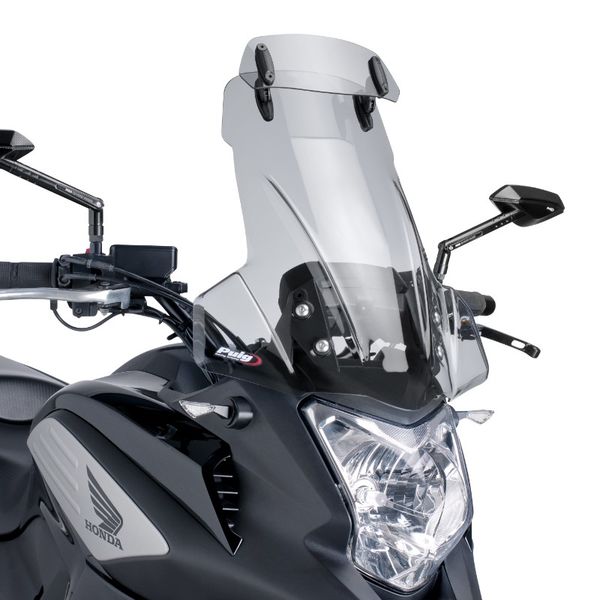

abhang Publicado 15 de Noviembre del 2018 Compartir Publicado 15 de Noviembre del 2018 Te abro tu propio mensaje, ya que es un accesorio. He visto pocos deflectores, feo se quedan y no creo que quiten mucho aire; personalmente acometería poner otra cúpula, recuerdo que POLI tiene una y me gusta la cúpula cómo se le queda. Enlace al comentario Compartir en otros sitios web More sharing options...

Antoranz68 Publicado 15 de Noviembre del 2018 Compartir Publicado 15 de Noviembre del 2018 Yo lo llevo puesto y si se nota, menos ruido y aire. Un saludo Enlace al comentario Compartir en otros sitios web More sharing options...
ETODEMERZEL Publicado 15 de Noviembre del 2018 Compartir Publicado 15 de Noviembre del 2018 Yo lo tengo en la Bandit... Se nota según la orientación que le pongas; pero cogerle el punto, cuesta un poco. Es barato. Más que la cúpula entera; pero no tan efectivo Enlace al comentario Compartir en otros sitios web More sharing options...
chen-lugo Publicado 16 de Noviembre del 2018 Compartir Publicado 16 de Noviembre del 2018 Yo pedí hace unos días éste: https://www.ebay.es/itm/MOTO-Clip-Parabrisas-Parabrisas-deflector-Extensión-Alerón-PARA-YAMAHA/253704222059?ssPageName=STRK%3AMEBIDX%3AIT&_trksid=p2060353.m2749.l2649. En cuanto lo tenga pondré unas fotos y mi opinion en la Xciting 400. Es esté mismo del video y el que lo prueba lo pone como interesante: Enlace al comentario Compartir en otros sitios web More sharing options...

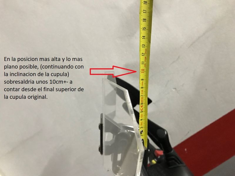

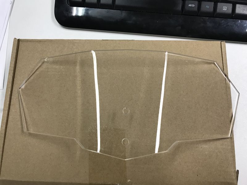

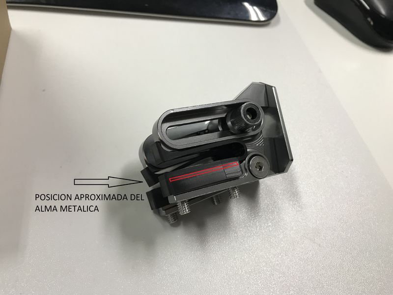

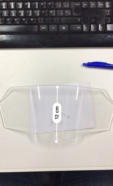

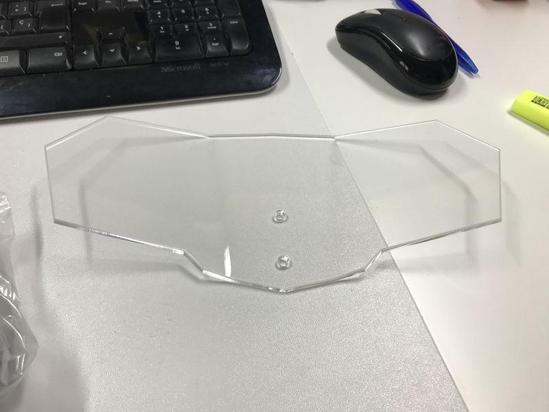

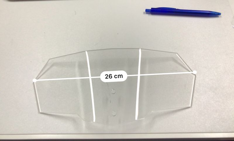

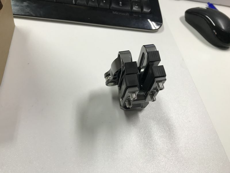

Mac-Auto Publicado 20 de Diciembre del 2018 Compartir Publicado 20 de Diciembre del 2018 Hola buenas tardes, Me acaban de entregar el Difusor de aire de la cúpula, tengo muchas ganas de montarlo y probarlo a ver si funciona. Paso unas fotos del unboxing y de las medidas aproximadas del difusor, ya que las he tomado con la apliacion del móvil y no marca los milímetros, pro para hacernos una idea esta muy bien. Comentar que la pieza metálica que se acopla con dos tornillos a difusor venia montada alreves, pero enseguida me he dado cuenta y lo he rectificado (supongo que sera un caso aislado). Las piezas de goma negra venían desmontadas, y las he montado en un momentin y creo que están bien, ya que creo que no pueden ir de otra forma. Estas piezas de goma negra llevan un alma metálica que viene también sueltas, que sirven para que la goma apriete de manera homogénea a la cúpula mediante los tornillos. En cuanto la monte pasare fotos y conforme la pruebe pasare sensaciones. Enlace al comentario Compartir en otros sitios web More sharing options...

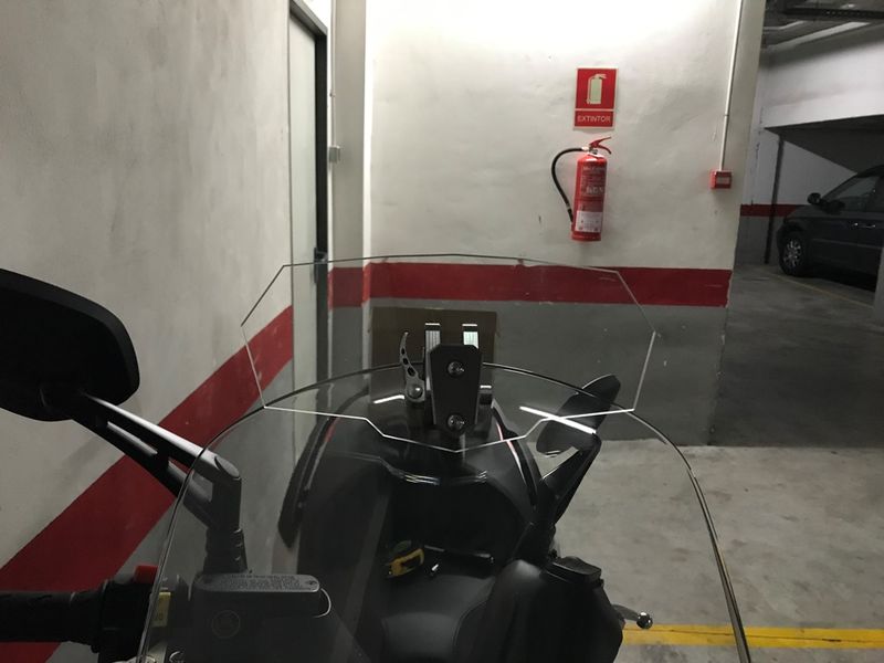

joa979 Publicado 21 de Diciembre del 2018 Compartir Publicado 21 de Diciembre del 2018 Yo lo monté en una sd mido 1,74 y la verda lo quite al rato me molesta tener que mirar a través de él distorsióna la visión y por ciudad pierdo visión de cerca algo quita de aire pero no lo que me esperaba Enlace al comentario Compartir en otros sitios web More sharing options...

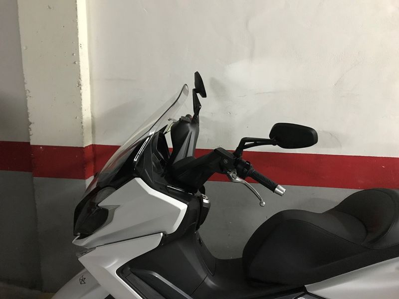

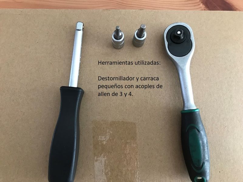

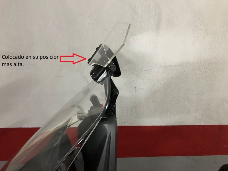

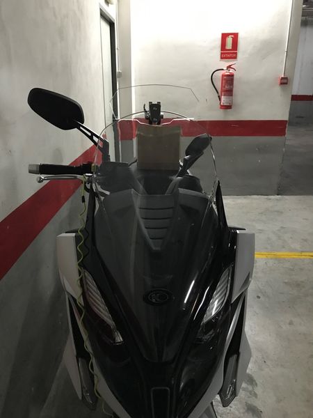

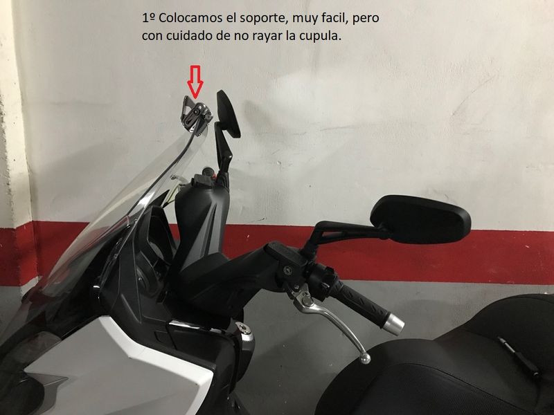

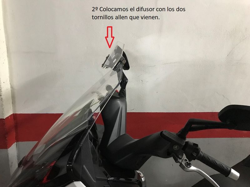

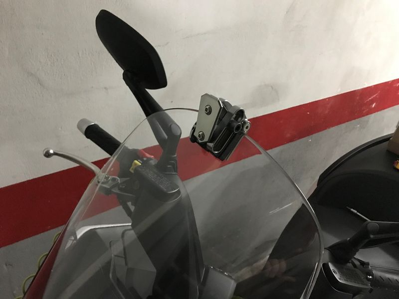

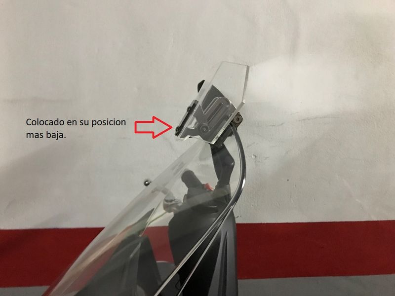

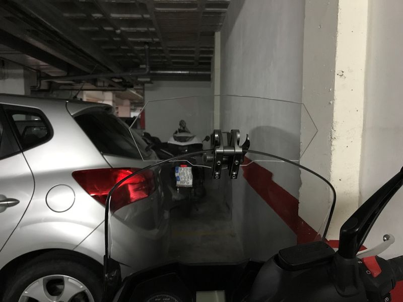

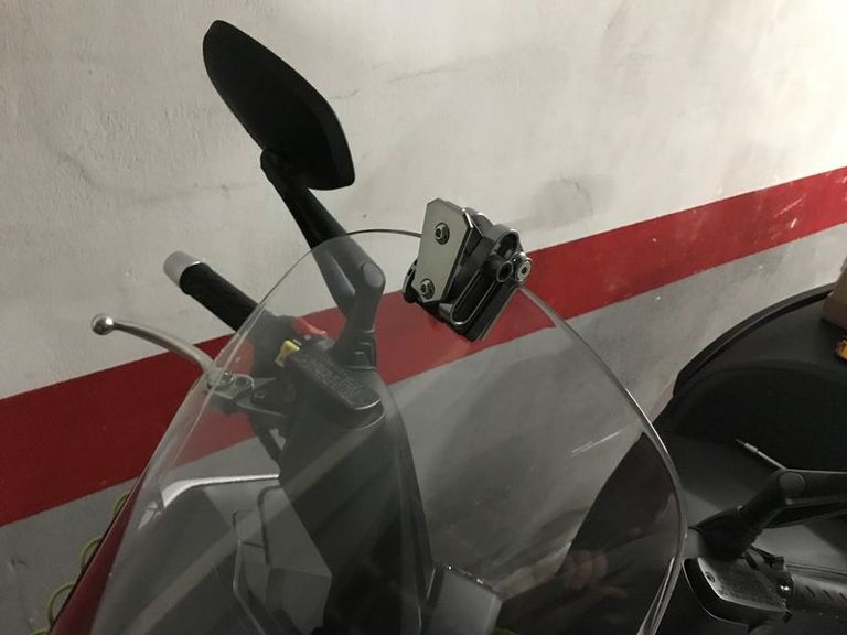

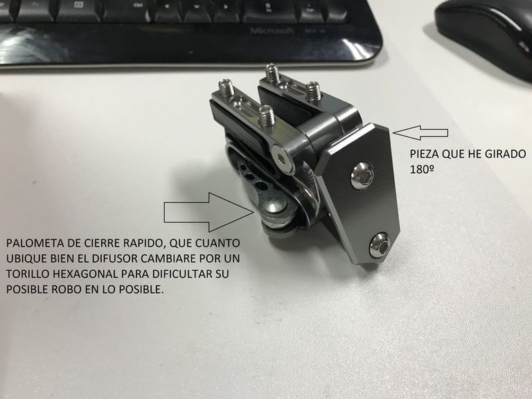

Mac-Auto Publicado 26 de Diciembre del 2018 Compartir Publicado 26 de Diciembre del 2018 Buenas tardes!!! Difusor Montado!!! Adjunto fotos del proceso de montaje. Impresiones sobre los pocos km. que llevo con ella puesta? -Que como bien han dicho anteriormente quita mas el aire que el ruido... Y como lo que menos hago es Autovía creo que no le veo mucho beneficio en mi caso particular. -En su posición mas alta no incomoda pero si se entromete en la visión un poco, se puede conducir perfectamente pero esta de por medio el soporte. -Me da la sensación de que hace vibrar mas la cúpula, al haber colocado en su parte mas alta y sobresaliente un peso "considerable" para el tamaño del soporte. -Seguiré probándola un poco mas y si continua como hasta hora y no me convence, la devolveré ya que estéticamente no me termina de convencer. Enlace al comentario Compartir en otros sitios web More sharing options...
M. Corleone Publicado 2 de Enero del 2019 Autor Compartir Publicado 2 de Enero del 2019 Buenísimos los dos post, qué currados, el del unboxing y el del montaje, qué nivel. Visto lo que comentáis, me parece que voy a pasar, porque hago poca autopista. En mi caso, más que por ruido, quería que me quitara viento pero sin entorpecer la visión ni gastar mucha pasta, pero pido tres cosas difíciles de conjugar, jaja. El tema del ruido en el casco... en mi caso creo que se debe más a una mala elección de casco que a otra cosa. No porque el casco sea "malo" (es un HJC) sino porque no es adecuado a mi forma de cabeza (alargada), con mi anterior Shark me entraba menos aire por los papos hasta las orejas, tengo una forma de cabeza (alargada, con la cara estrecha) muy complicada para encontrar casco adecuado. Enlace al comentario Compartir en otros sitios web More sharing options...
M. Corleone Publicado 1 de Abril del 2019 Autor Compartir Publicado 1 de Abril del 2019 En 26/12/2018 en 17:38 , Mac-Auto dijo: Buenas tardes!!! Difusor Montado!!! Adjunto fotos del proceso de montaje. Impresiones sobre los pocos km. que llevo con ella puesta? -Que como bien han dicho anteriormente quita mas el aire que el ruido... Y como lo que menos hago es Autovía creo que no le veo mucho beneficio en mi caso particular. -En su posición mas alta no incomoda pero si se entromete en la visión un poco, se puede conducir perfectamente pero esta de por medio el soporte. -Me da la sensación de que hace vibrar mas la cúpula, al haber colocado en su parte mas alta y sobresaliente un peso "considerable" para el tamaño del soporte. -Seguiré probándola un poco mas y si continua como hasta hora y no me convence, la devolveré ya que estéticamente no me termina de convencer. ¿Finalmente lo devolviste o te lo has quedado? Enlace al comentario Compartir en otros sitios web More sharing options...

Mac-Auto Publicado 2 de Abril del 2019 Compartir Publicado 2 de Abril del 2019 Hace 17 horas, M. Corleone dijo: ¿Finalmente lo devolviste o te lo has quedado? Hola buenos días, Si, lo devolví, y justamente ahora por temas de lugar donde entreno y tal, que ahora el club lo tengo mas lejos y tengo que pillar un poco de autovía, me cercioro de que no es nada relevante su uso (por lo menos en este caso, en otras motos y con otro tipo de cúpula ya lo desconozco), y que el ruido en el casco es como bien dices, mas tema de modelo de casco y ajuste con la cabeza de cada uno que de la aerodinámica de la moto. Hace poco me compre un Scorpion Exo 510, y la diferencia es muy muy notable, bastante menos ruido, y mejor aerodinámica, por lo que menos movimientos de la cabeza bruscos. Por lo que de esta experiencia, deduzco que la aerodinámica de las motos esta muy estudiada para el rango de usos y velocidades en las que se debe de mover. Saludos. Enlace al comentario Compartir en otros sitios web More sharing options...
