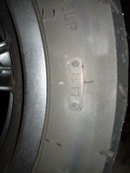

Ribeiro Publicado 14 de Noviembre del 2018 Compartir Publicado 14 de Noviembre del 2018 Buenas noches Simplemente dar una informacion de la que poca gente se fija y que no viene mal ver tanto a los que compran motos nuevas o de segunda mano asi como ruedas. Poca gente se fija pero es algo que a mi se me da ver por curiosidad...(hace unos dias me fijo en un bmw antiguo que compro mi cuñado y ya le tengo que decir que debe comprar ruedas nuevas ya que las que tiene son DEL AÑO 2000!!! y eso significa 200€ de multa por rueda en el caso de que se de cuenta el GC de trafico que te pare...) En el caso de mi SD 350i si que me fije al verla en la exposicion y me llamo la atencion. La compre hace mes y medio y veo que las ruedas son de mayo de 2017, fecha aproximada de la fabricacion de la moto. No es que me preocupe pero si hay que tenerlo en cuenta por si al poco de comprarlas ya dan problemas por la dureza, y mas en esta epoca de lluvias ya que parecera que llevamos ruedas de madera... Os enseño una foto por si quereis mirar las vuestras por curiosidad. La mia como veis es (19.17) semana 19 del año 2017. Un saludo PD. Recordad que las ruedas tienen fecha de caducidad de 5 años. Enlace al comentario Compartir en otros sitios web More sharing options...

Ribeiro Publicado 14 de Noviembre del 2018 Autor Compartir Publicado 14 de Noviembre del 2018 Pues tienes razon ugena44...he mirado por internet ahora que lo has dicho. Yo me habia quedado con ese dato cuando me lo comentaron hace años pero no me puse a buscar si era verdad ya que no lo veia tan raro, y si algo normal. Solo he de comentar una anecdota ahora que recuerdo. Y es que hace años con el Fiat Stilo que tenia, un dia pinche y puse la rueda de emergencia que traia. Al año cuando cambie las ruedas compre una llanta para tener rueda de la misma medida y no andar con la de emergencia pero al sacarla del maletero...¡¡¡todos los alambres fuera de la rueda!!! El coche no tenia ni 2 años y la de emergencia la utilice solo esa vez durante 80 km.??? Gracias por corregirme. Me ha venido bien esa informacion. Respecto a la dureza de las ruedas de la SD 350i con mas de 16 meses fabricadas, montadas y quietas en el concesionario ¿quiza si pueden perder algo de agarre? Un saludo Hola Red Velvet. Nada...error mio. En el momento que lo comentaron hace años no lo vi nada raro y me quede con esa (mala)informacion. Un saludo Enlace al comentario Compartir en otros sitios web More sharing options...
