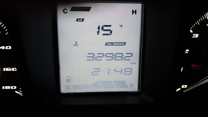

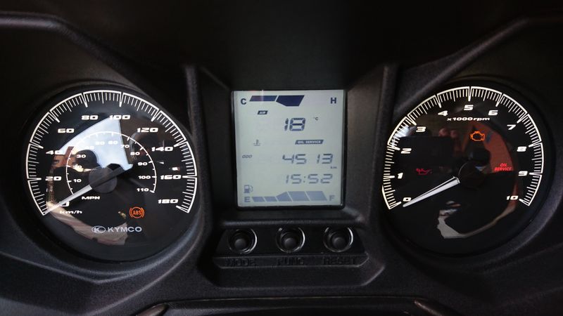

guilleralcorcon Publicado 13 de Noviembre del 2018 Compartir Publicado 13 de Noviembre del 2018 Buenas: La idea es comprobar realmente cuando salta el testigo de oil service en nuestra querida Grand dink pues veo que hay muchas dudas sobre este tema y nadie lo tienen muy claro. A mi me acaba de saltar como se puede comprobar a los 4500 Klm no a los 3000 que se suponía que tenia que saltar ¿?. Así podemos hacer un baremo de realmente cuando salta y no pudiese ser que al o mejor dependiendo de la versión y año de la moto esto pudiese variar. Un saludo y ráfagas a todos. Enlace al comentario Compartir en otros sitios web More sharing options...
sw_annibal Publicado 13 de Noviembre del 2018 Compartir Publicado 13 de Noviembre del 2018 Supongo que después de la controversia que se creó por el kilometraje a la que había que pasar las revisiones, en los modelos mas modernos, seguro que actualizaron el sofware a 5.000Km Salu2 Enlace al comentario Compartir en otros sitios web More sharing options...
guilleralcorcon Publicado 13 de Noviembre del 2018 Autor Compartir Publicado 13 de Noviembre del 2018 puede ser pero yo hable con un técnico de Kymco España que me llamo y el estaba convencido de que saltaba a los 3000 no a los 5000 de echo les eche la bronca por ser así y no saltar realmente cuando tiene que pasar la revisión que es lo suyo y así se lo hice saber.... De hay este hilo para que la gente vaya poniendo realmente a k kilómetros salta el oil service y salir todos de dudas . Salu2 Enlace al comentario Compartir en otros sitios web More sharing options...
alegriapalatuerta Publicado 14 de Noviembre del 2018 Compartir Publicado 14 de Noviembre del 2018 En 13/11/2018 en 17:51 , guilleralcorcon dijo: Buenas: La idea es comprobar realmente cuando salta el testigo de oil service en nuestra querida Grand dink pues veo que hay muchas dudas sobre este tema y nadie lo tienen muy claro. A mi me acaba de saltar como se puede comprobar a los 4500 Klm no a los 3000 que se suponía que tenia que saltar ¿?. Así podemos hacer un baremo de realmente cuando salta y no pudiese ser que al o mejor dependiendo de la versión y año de la moto esto pudiese variar. Un saludo y ráfagas a todos. Puedes mirar justo el de antes del odo ?para saber exactamente cuando te salto que ese es el que regula en oíl service Enlace al comentario Compartir en otros sitios web More sharing options...
guilleralcorcon Publicado 14 de Noviembre del 2018 Autor Compartir Publicado 14 de Noviembre del 2018 A mi no me salto en el anterior que adjunto la foto como comentas, me a saltado sobre los 4300 y pico mas o menos no se si sera que ya este modificado el software para que salte mas tarde un poco antes de los 5000 que se supone que ya tiene que estar en el taller, normalmente los avisos en los coches también saltan unos kilómetros antes y tengas un margen para que ya sepas que tienes que ir pasando por el taller . Un saludo. Enlace al comentario Compartir en otros sitios web More sharing options...

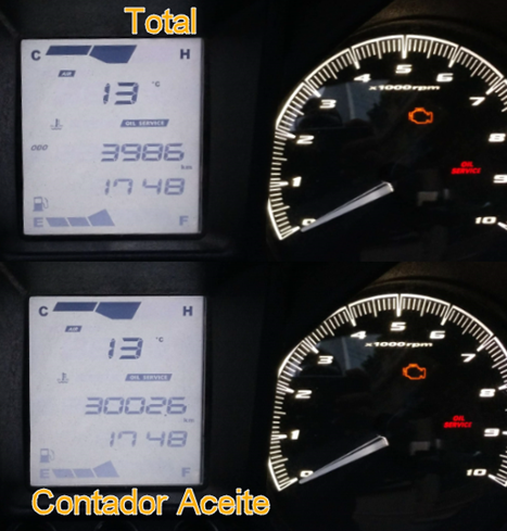

drashiel Publicado 17 de Noviembre del 2018 Compartir Publicado 17 de Noviembre del 2018 En 14/11/2018 en 20:56 , guilleralcorcon dijo: A mi no me salto en el anterior que adjunto la foto como comentas, me a saltado sobre los 4300 y pico mas o menos no se si sera que ya este modificado el software para que salte mas tarde un poco antes de los 5000 que se supone que ya tiene que estar en el taller, normalmente los avisos en los coches también saltan unos kilómetros antes y tengas un margen para que ya sepas que tienes que ir pasando por el taller . Un saludo. Ese es el contador de km desde la ultima revisión? Lo mismo te lo pusieron a 0 en la revision de los 1000 y por eso te salta con 4000. Enlace al comentario Compartir en otros sitios web More sharing options...
guilleralcorcon Publicado 17 de Noviembre del 2018 Autor Compartir Publicado 17 de Noviembre del 2018 Hace 2 horas, drashiel dijo: Ese es el contador de km desde la ultima revisión? Lo mismo te lo pusieron a 0 en la revision de los 1000 y por eso te salta con 4000. Podria ser, segun me dijo el del taller la primera revision no cuenta en el computo de revisiones d cada 5000 klm x k le dije k si se la llevaba a los 6000 (1000+5000) y me dijo k mo k cuando saltase a los 5000. En todo caso en la siguiente revision lo comprobare k hay no influye la primera.... Saludos Enlace al comentario Compartir en otros sitios web More sharing options...
alegriapalatuerta Publicado 17 de Noviembre del 2018 Compartir Publicado 17 de Noviembre del 2018 Es exactamente eso te salta a los 3000 como a todos te pusieron a 0 el contador a los 1000 por eso tienes 3200 en ese y 4200 en el general Enlace al comentario Compartir en otros sitios web More sharing options...

SDCTen Publicado 9 de Febrero del 2019 Compartir Publicado 9 de Febrero del 2019 Hola! Hoy me saltó a mi a los 3000Km pero del contador de aceite, o sea, no del total que llevaba 3983.. (la primera revisión la pasó a los 983km) Supongo debo pasar por el taller y comentar que la revisión según el libro es a los 5000.. Mi pregunta es.. Reprogramarán la centralita para que salte a los 5000Km o pasan y seguirá saltando a los 3000km cada vez que pongan ese contador a 0? Mi moto fue comprada en abril del 2018. Un saludo! Enlace al comentario Compartir en otros sitios web More sharing options...
SDCTen Publicado 12 de Febrero del 2019 Compartir Publicado 12 de Febrero del 2019 Buenas! Hablando con un par de talleres, dicen que el tema que salte en nuestras motos a cada 3000Km de haber puesto el contador a 0 es por la configuración que llevan los marcadores, pensados para el modelo anterior cuando se hacía la revisión cada 3000Km. Que es una "chapucilla" pero así lo ha dejado la marca.. Así que cada 3000Km, saldrá el indicador aunque la revisión sea realmente a los 5000. Para no llevar el indicador siempre encendido, ahora buscaré cómo resetearlo.. porque no me gusta llevarlo durante 1000km dando por saco.. Un saludo! Enlace al comentario Compartir en otros sitios web More sharing options...
Sargoss Publicado 12 de Febrero del 2019 Compartir Publicado 12 de Febrero del 2019 Para resetear es muy sencillo en lanpantalla pones el marcador de kilómetros parciales osea el que te marca los kilómetros con las centenas y pulsas el boton reset 3 segundos se pone a cero y se quita el testigo de oil service Enlace al comentario Compartir en otros sitios web More sharing options...
SDCTen Publicado 14 de Febrero del 2019 Compartir Publicado 14 de Febrero del 2019 Gracias @Sargoss! Vamos, de lo más sencillo, no? Total, que en nuestro caso (a los que nos salta a los 3000 en lugar de a los 5000), ese contador no es de mucha utilidad.. A no ser que cuando queden 3000km para la revisión lo pongamos a 0 y así, cuando salte será hora de hacer la revisión. El que vale es el fijo, revisiones +/- a los 5, 10, 15, 20 etc.. Mañana lo pongo a 0. Enlace al comentario Compartir en otros sitios web More sharing options...
