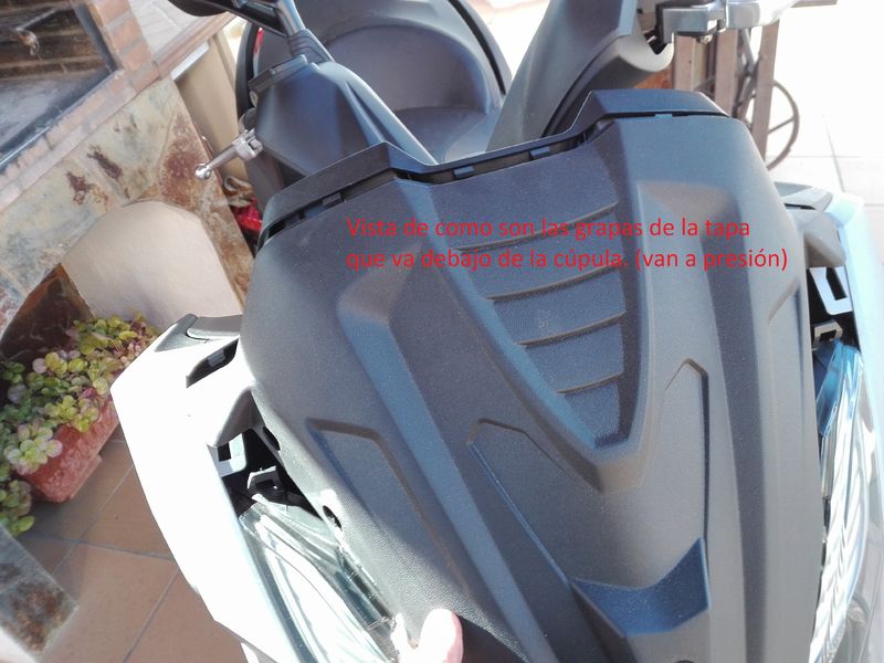

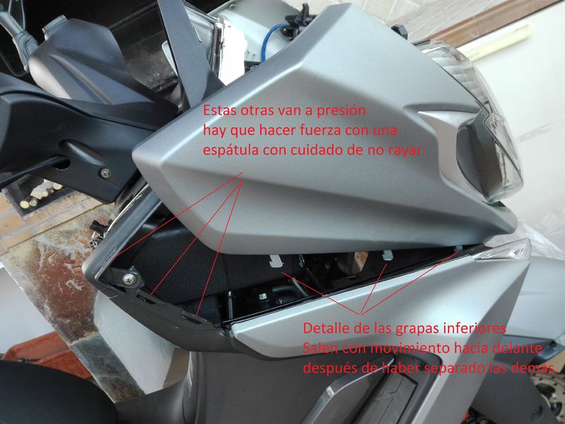

Tiritos Publicado 10 de Noviembre del 2018 Compartir Publicado 10 de Noviembre del 2018 Hola foro. Tengo que deciros que ya se me fundió la lámpara led del faro izquierdo (la de cruce), y la buena noticia es que he podido sustituirla (de momento una halógena normal H-7) SIN DESMONTAR NADA. Os aconsejo que hagáis como hice yo en previsión de que me tocara cambiar la lámpara para no desmontar la pantalla y los plásticos del escudo delantero, para refrescar el tema os voy a pasar fotos de lo que hice: Hice un taladro de 90 mm (con una broca corona de esas que venden en los chinos) para poder meter la mano. En las fotos veréis la referencia donde se tiene que taladrar. En el faro del lado derecho (Carretera) no hace falta hacerlo porque ya tiene un registro por donde pasan los cables y tubos del freno. También os paso foto para que veáis como es el casquillo y el muelle que lleva (igual que los coches), y otra foto donde se ve el tornillo de regulación de altura del faro, lleva corte para destornillador de estrella y cabeza exagonal para llave de 8 mm (yo me hice una llave con forma de "T" corta con un vaso de 8 mm en el extremo. Si llegáis a tener que regular el faro, os aconsejo que por el orificio de 90 mm metáis un buen trapo que tape la eventual caída de la llave o el tornavís en el interior, si no os pasará como a mí, que tuve que sacar la llave por el acceso al tapón del vaso de expansión de refrigerante. Cualquier duda me preguntáis. Un saludo Enlace al comentario Compartir en otros sitios web More sharing options...
