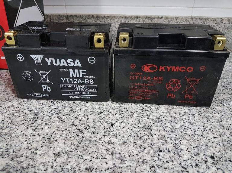

Kazan Publicado 6 de Noviembre del 2018 Autor Compartir Publicado 6 de Noviembre del 2018 En primer lugar muchísimas gracias a todos, ya tengo la batería cambiada y funcionando, gracias a todos, y a la información que he leído en esta pagina ha sido algo mas sencillo de lo que me esperaba. Me decante al final por la YT12A-BS que creo que es la adecuada, desde luego es exactamente igual en dimensiones que la original, creo entender que es la que me recomendabais no? Hice un par de fotos por si a alguien le podía ayudar y no tener que desmontar nada para ver la batería, de momento todo bien, arranca de maravilla y en general estoy muy contento. Os adjunto, creo que lo he hecho bien, las imágenes. Gracias de nuevo. Enlace al comentario Compartir en otros sitios web More sharing options...
