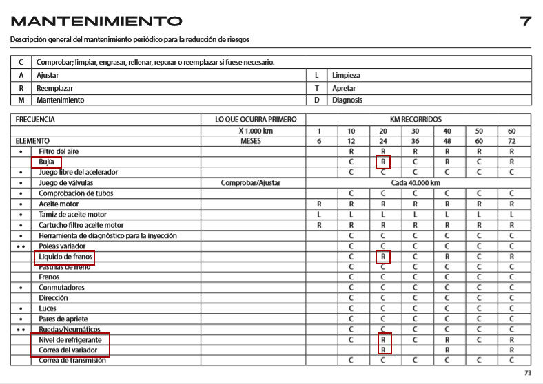

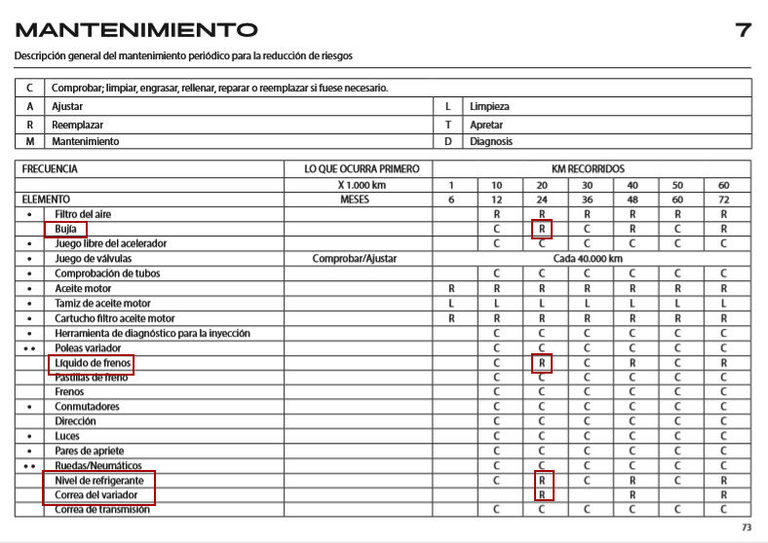

Carles piquer Publicado 16 de Diciembre del 2018 Compartir Publicado 16 de Diciembre del 2018 En la revisión de los 20.000 ¿no te cambian la correa y rodillos del variador?Según manual es cambio de correa, creo y también de rodillos.Enviado desde mi Mi A1 mediante Tapatalk Enlace al comentario Compartir en otros sitios web More sharing options...
SerchAK Publicado 16 de Diciembre del 2018 Compartir Publicado 16 de Diciembre del 2018 No, la correa revisión sólo, me dijeron. Lo de los rodillos no hablamos. En principio solo me hablaron de bujías. También tenìa prisa, el miércoles que la dejo hasta el 28 os podrè decir mas. La que se revisa es la del variador, la que se cambia a los 20.000km es la de transmisión y esta es costosa, luego no puede ser igual de cara que la de los 10.000kms.Vs y a disfrutar Enviado desde mi SM-G965F mediante Tapatalk Enlace al comentario Compartir en otros sitios web More sharing options...
cap_hook Publicado 16 de Diciembre del 2018 Compartir Publicado 16 de Diciembre del 2018 Hace 1 hora, Anxinhopg dijo: No, la correa revisión sólo, me dijeron. Lo de los rodillos no hablamos. En principio solo me hablaron de bujías. También tenìa prisa, el miércoles que la dejo hasta el 28 os podrè decir mas. Hace 53 minutos , Carles piquer dijo: Según manual es cambio de correa, creo y también de rodillos. Enviado desde mi Mi A1 mediante Tapatalk Aunque no venga especificado en el manual, normalmente los rodillos se cambian cuando la correa, luego en este caso y según lo indicado por Kymco, además se cambiarán bujías, líquido de frenos y líquido refrigerante, por lo que el coste de la revisión tiene que ser muy superior a la de los 10.000 kms. Enlace al comentario Compartir en otros sitios web More sharing options...
wolfinside81 Publicado 16 de Diciembre del 2018 Compartir Publicado 16 de Diciembre del 2018 Aunque no venga especificado en el manual, normalmente los rodillos se cambian cuando la correa, luego en este caso y según lo indicado por Kymco, además se cambiarán bujías, líquido de frenos y líquido refrigerante, por lo que el coste de la revisión tiene que ser muy superior a la de los 10.000 kms.Según el PDF del hilo de TadMotor la de los 20.000kms 348 eurines. Enlace al comentario Compartir en otros sitios web More sharing options...
cap_hook Publicado 16 de Diciembre del 2018 Compartir Publicado 16 de Diciembre del 2018 Hace 12 minutos , wolfinside81 dijo: Hace 17 minutos , cap_hook dijo: Aunque no venga especificado en el manual, normalmente los rodillos se cambian cuando la correa, luego en este caso y según lo indicado por Kymco, además se cambiarán bujías, líquido de frenos y líquido refrigerante, por lo que el coste de la revisión tiene que ser muy superior a la de los 10.000 kms. Según el PDF del hilo de TadMotor la de los 20.000kms 348 eurines. Y me parece barata. Enlace al comentario Compartir en otros sitios web More sharing options...
