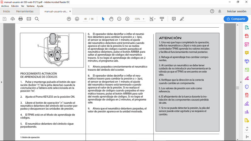

Txingudi Publicado 19 de Noviembre del 2018 Compartir Publicado 19 de Noviembre del 2018 Bueno ya me han quitado lo del chivato de la presion de neumatico .... Mas de 1 h . he estado esperando y no podian quitarlo , al final han tenido que llamar a Kymco y parece que les han dado instrucciones y después de desmontar de nuevo la pantalla para llegar a la bateria ... desconectarla , volverla a conectar y desinflar las ruedas a 0 y volverlas a inflar .... Creo que ese ha sido el proceso ... Enlace al comentario Compartir en otros sitios web More sharing options...
solera99 Publicado 24 de Noviembre del 2018 Compartir Publicado 24 de Noviembre del 2018 En 19/11/2018 en 21:21 , Txingudi dijo: Bueno ya me han quitado lo del chivato de la presion de neumatico .... Mas de 1 h . he estado esperando y no podian quitarlo , al final han tenido que llamar a Kymco y parece que les han dado instrucciones y después de desmontar de nuevo la pantalla para llegar a la bateria ... desconectarla , volverla a conectar y desinflar las ruedas a 0 y volverlas a inflar .... Creo que ese ha sido el proceso ... Hola! A mi también me da el problema del sensor delantero.... la lleve por fallo de los puños calefactables y aproveché para que hicieran la campaña de la unidad de presión y de energía. Las luces ahora se encienden cuando enciendo la moto. Pero la rueda delantera no m marca presión y aparece el testigo. ¿Tienes más info sobre como lo han resuelto? el martes llevo la mia... Enlace al comentario Compartir en otros sitios web More sharing options...
dexter00 Publicado 24 de Noviembre del 2018 Compartir Publicado 24 de Noviembre del 2018 Los que estais teniendo el problema del sensor de presión, es tan fácil como mirar el manual de la moto Aparece el procedimiento a seguir y es muy fácil Enlace al comentario Compartir en otros sitios web More sharing options...
Txingudi Publicado 24 de Noviembre del 2018 Compartir Publicado 24 de Noviembre del 2018 Eso lo hice yo y lo hizo el mecanico y nada de nada .... Se hizo al final desconectando la bateria , desinflando las ruedas a 0 y una vez conectada la bateria de nuevo , hinchar las ruedas ... Asi me comentaron en el conce . Enlace al comentario Compartir en otros sitios web More sharing options...
dexter00 Publicado 25 de Noviembre del 2018 Compartir Publicado 25 de Noviembre del 2018 Pues ni idea. Ya te digo, ayer después de realizar la campaña de Kymco, y encenderse el chivato de presión, seguimos los pasos del manual y funciono a la primera. Antes de iniciar el procedimiento, teníamos señalado en el cuadro que marcara la presión de la rueda delantera. Apagamos la moto, dejamos pulsada la tecla con la flecha hacia arriba, encendimos la moto (solo contacto, sin arrancar) soltamos la tecla y variamos la presión de la rueda delantera. El cuadro inmediatamente cambio y señalo la rueda trasera, variamos la presión de la rueda trasera y listo. Enlace al comentario Compartir en otros sitios web More sharing options...
