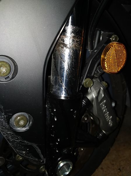

jfr3214 Publicado 2 de Noviembre del 2018 Compartir Publicado 2 de Noviembre del 2018 A mi también me entro la campaña. La semana pasada le cambie la bateria. Espero que "En garantia" ya que tiene 1 año. Ademas tambien me apareció el problema de los retenes de las suspensiones. Ya empieza a ser un poco "cargante" tantas pequeñas cosas, Porque tambiem me sustituyeron el indicador de freno de mano, que se encendia cuando queria kymco-pv-0318-campana-calidad-ak-550.pdf Enlace al comentario Compartir en otros sitios web More sharing options...
