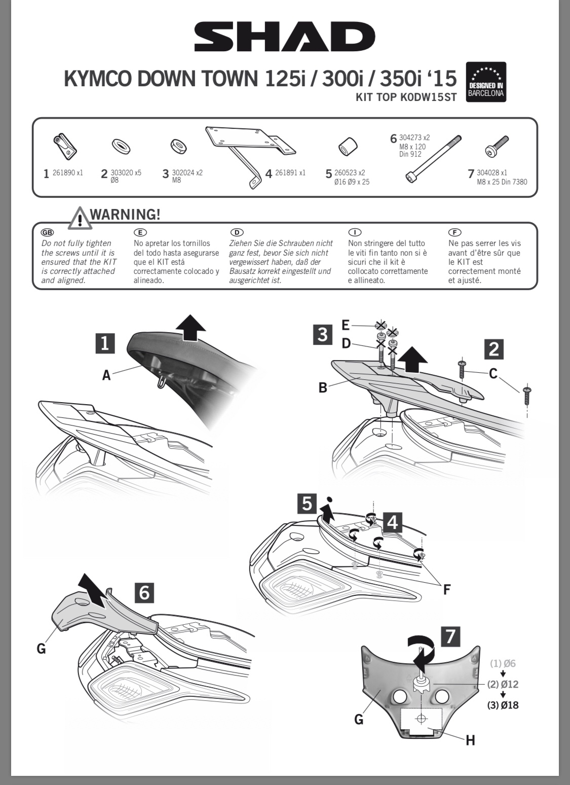

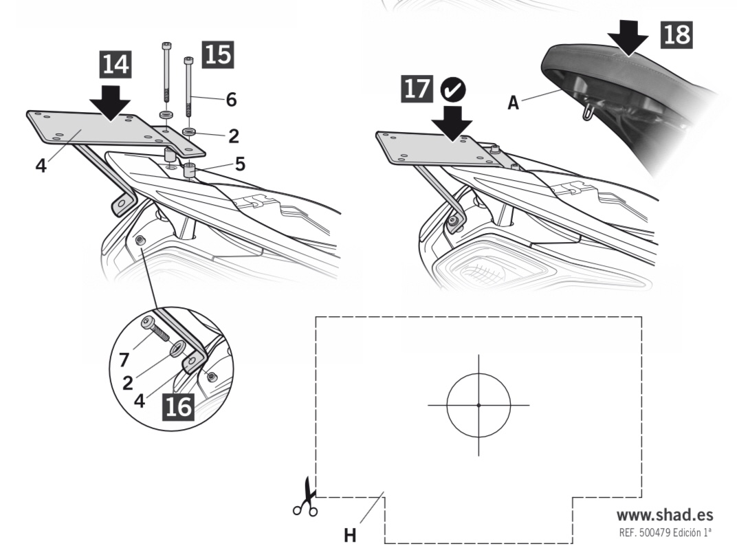

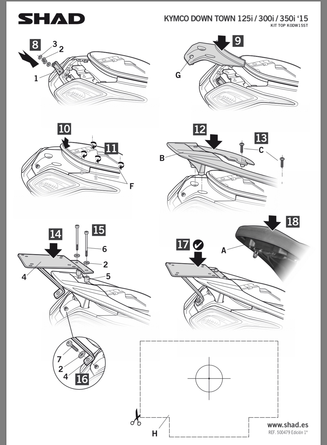

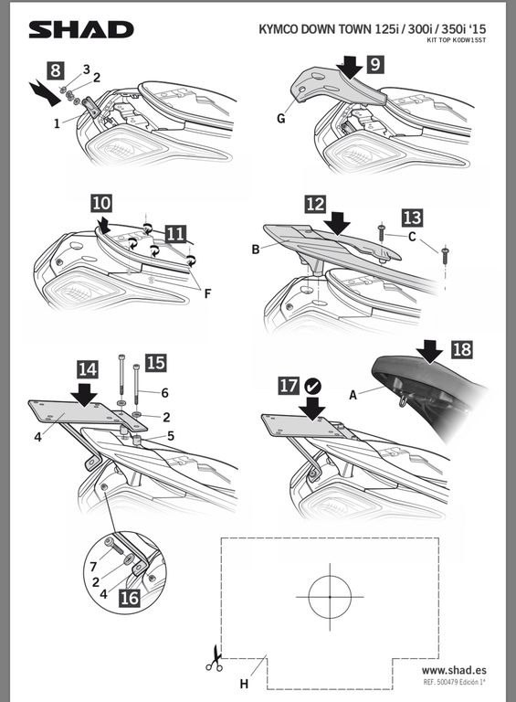

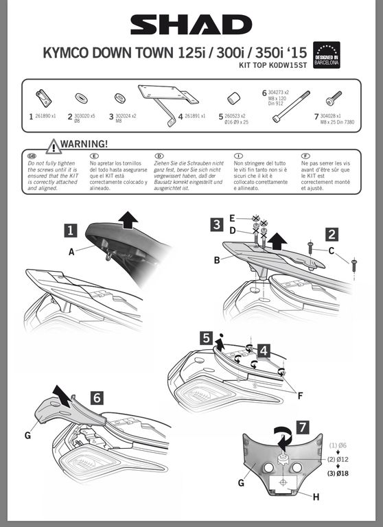

Hak Publicado 25 de Octubre del 2018 Autor Compartir Publicado 25 de Octubre del 2018 Aquí las instrucciones. Parece que hay que desmontar una pieza del carenado, la que va entre los pilotos traseros y hacerle un agujero, además hay que poner una pieza dentro. O eso interpreto yo... Enlace al comentario Compartir en otros sitios web More sharing options...
mandoble Publicado 26 de Octubre del 2018 Compartir Publicado 26 de Octubre del 2018 Teoricamente no se debe taladrar nada en la moto si no vaya chapuzas de fabricante jajajaja Enlace al comentario Compartir en otros sitios web More sharing options...

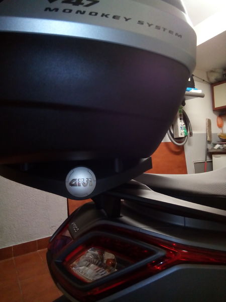

Tiritos Publicado 28 de Octubre del 2018 Compartir Publicado 28 de Octubre del 2018 Yo llevo un bául más grande (47 l) y no llevo el tirante de apoyo que es el que te hace que tengas que taladrar, el mío se soporta en la pieza de asideros, y está montado por el concesionario Kymco. Saludos Enlace al comentario Compartir en otros sitios web More sharing options...

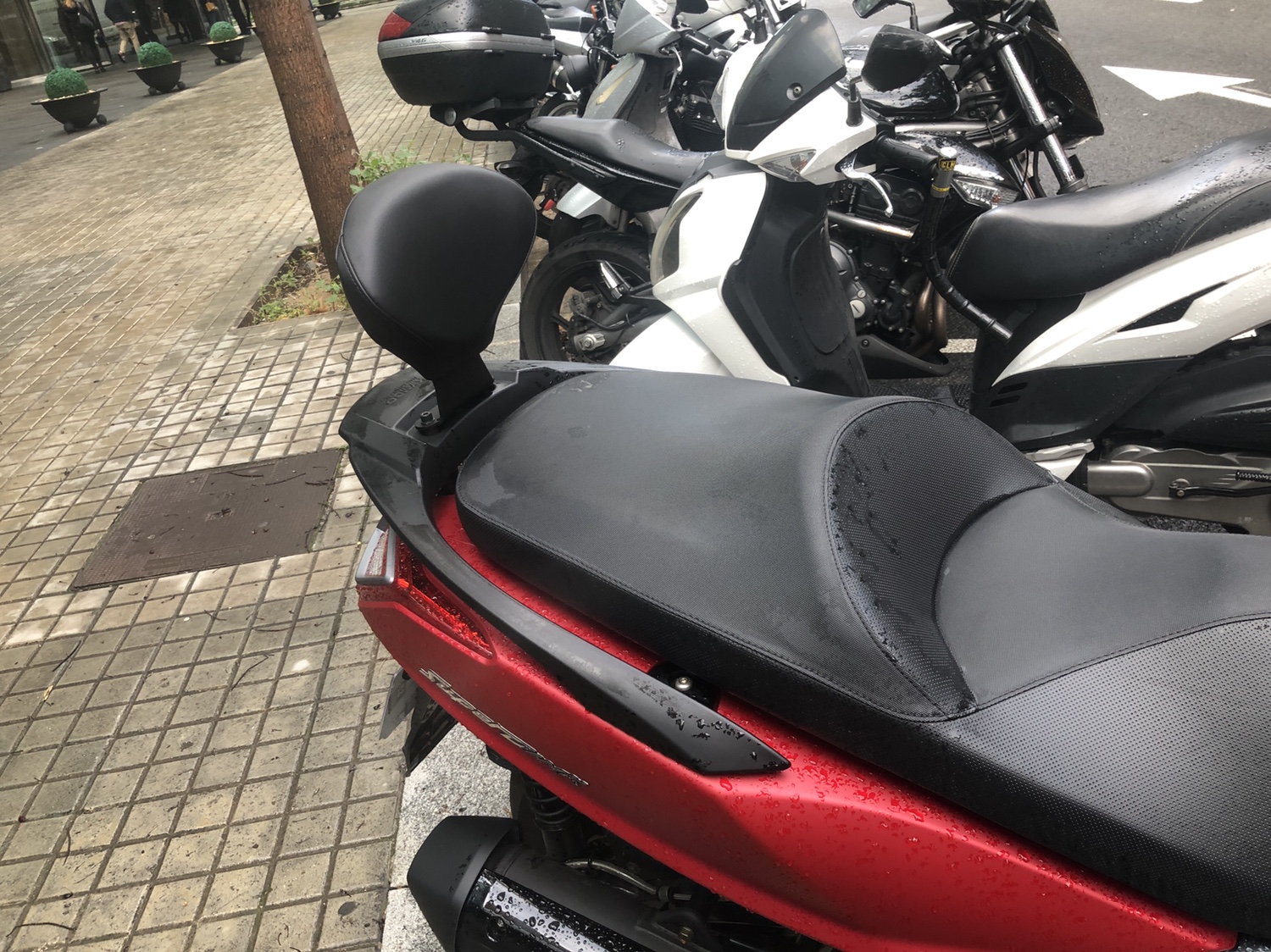

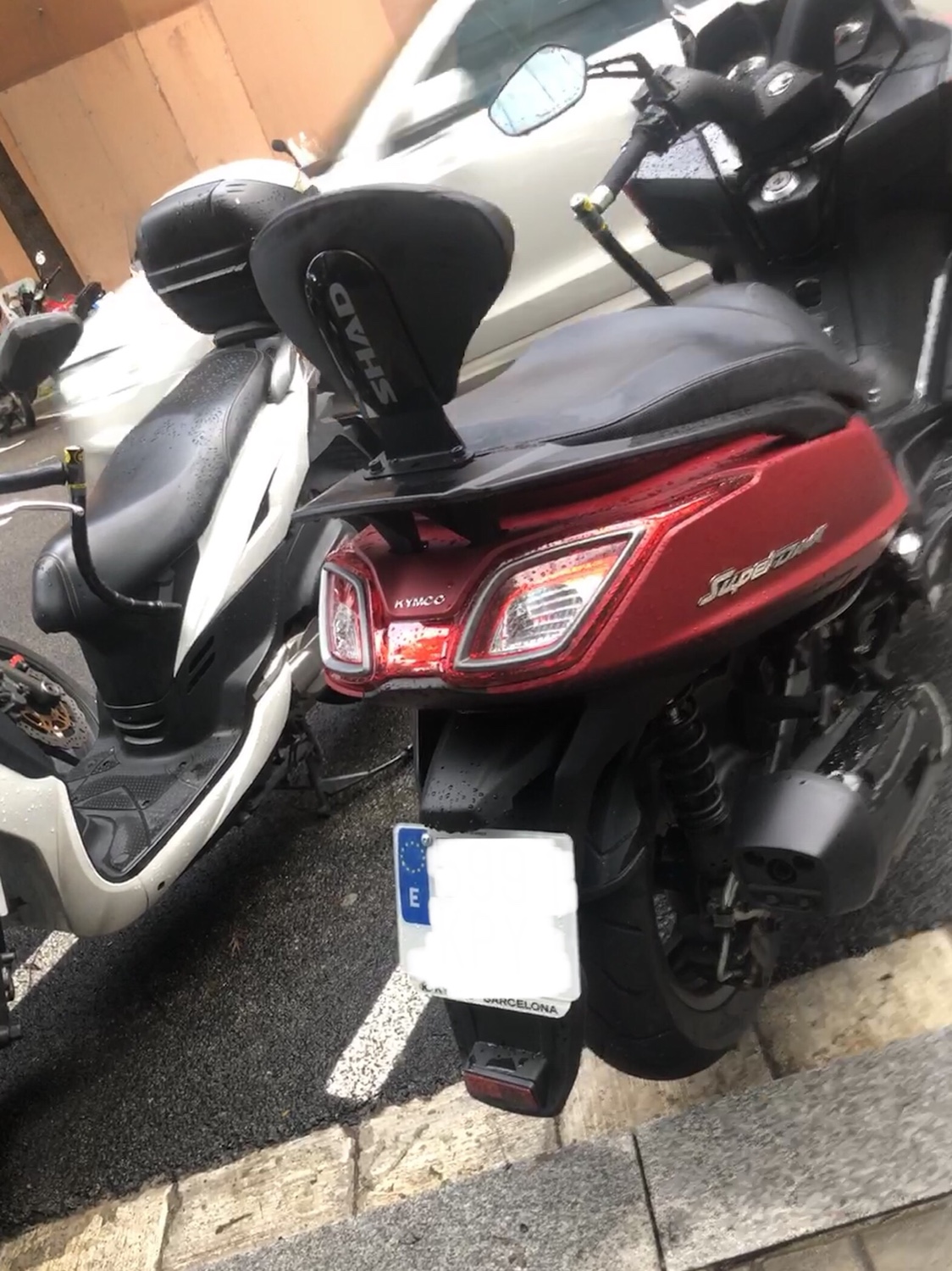

Hak Publicado 9 de Noviembre del 2018 Autor Compartir Publicado 9 de Noviembre del 2018 Al final me decante por el respaldo de Shad. 62€ con soporte puesto en casa. De outlet moto. El montaje para niños Saludos. Enlace al comentario Compartir en otros sitios web More sharing options...
abhang Publicado 9 de Noviembre del 2018 Compartir Publicado 9 de Noviembre del 2018 Se queda bien, pero es cuestión de gustos, desde luego que el baúl es de lo más pactico que hay, si una vez necesitas llevar un bulto más grande, ahí lo tienes; he estado años sin él y cuando lo puse, me dí cuenta de lo práctico que es, es más, aparte de la estética, no concibo ir sin baúl. Enlace al comentario Compartir en otros sitios web More sharing options...

Ribeiro Publicado 27 de Noviembre del 2018 Compartir Publicado 27 de Noviembre del 2018 En 25/10/2018 en 22:01 , Hak dijo: Aquí las instrucciones. Parece que hay que desmontar una pieza del carenado, la que va entre los pilotos traseros y hacerle un agujero, además hay que poner una pieza dentro. O eso interpreto yo... Buenas Tal y como dice Hak, Shad es el unico que he visto que tiene todos los componentes necesarios para llevar correctamente el baul. Givi no tiene ningun soporte especifico para la SD350 que tenemos (por lo que han puesto uno que no lleva todos los soportes necesarios para cuando lleves un buen peso en el mismo) El soporte central que se instala con el Shad es mas que aconsejado para repartir correctamente con el baul bastante cargado... Un saludo Enlace al comentario Compartir en otros sitios web More sharing options...
Hak Publicado 11 de Febrero del 2019 Autor Compartir Publicado 11 de Febrero del 2019 Buenas Tal y como dice Hak, Shad es el unico que he visto que tiene todos los componentes necesarios para llevar correctamente el baul. Givi no tiene ningun soporte especifico para la SD350 que tenemos (por lo que han puesto uno que no lleva todos los soportes necesarios para cuando lleves un buen peso en el mismo) El soporte central que se instala con el Shad es mas que aconsejado para repartir correctamente con el baul bastante cargado... Un saludoHola. Resucito este post. Ribeiro, ¿cómo se hace el agujero de sujeción? Quiero decir, si te fijas en las instrucciones parece que se debe hacer de dentro de la pieza hacia fuera. Y además parece quebnonusa una broca, sino una Corona ¿que opinas? Resucito el post porque el respaldo no me convence. Queda muy atras, en comparación de lo grande que es el asiento, por lo que apoyarse y poner los pies en las estriberas no es muy cómodo parece ser... Enviado desde mi SM-G965F mediante Tapatalk Enlace al comentario Compartir en otros sitios web More sharing options...
Ribeiro Publicado 11 de Febrero del 2019 Compartir Publicado 11 de Febrero del 2019 En 25/10/2018 en 22:01 , Hak dijo: Aquí las instrucciones. Parece que hay que desmontar una pieza del carenado, la que va entre los pilotos traseros y hacerle un agujero, además hay que poner una pieza dentro. O eso interpreto yo... Hola Hak Cuando fui a una tienda a mirar un baul (no al taller por si me salia mas barato...) me dijeron que el Givi no tenia el soporte para la SD 350i (miro en la web de Givi y no la encontro...) y en el Shad indican ese soporte con el agujero para aguantar bien el peso con los 3 soportes, y no solo 2... Sin embargo el compañero Tiritos si lo ha instalado y le ha quedado bien... En unos dias que paso la revision voy a instalar solo el soporte ya que no quiero arriesgarme a romperlo (luego mirare por internet el baul con respaldo que hay buenos precios...) Hasta ahora no lo habia instalado ya que he utilizado las alforjas laterales. Un saludo PD. El precio que me dieron del soporte eran 74€ creo recordar Enlace al comentario Compartir en otros sitios web More sharing options...
Tiritos Publicado 11 de Febrero del 2019 Compartir Publicado 11 de Febrero del 2019 A mí me instalaron el Givi en el concesionario, ya os pase fotos, estoy muy contento con el. Un saludo Enlace al comentario Compartir en otros sitios web More sharing options...
Ribeiro Publicado 11 de Febrero del 2019 Compartir Publicado 11 de Febrero del 2019 Hola Tiritos... La put... es que despues el del concesionario Kymco me dijo lo mismo que el de la otra tienda...asi que pondre el soporte Shad y pillare el baul y respaldo por una web. Tu soporte con la foto que me habias mandado queda ??? Gracias Enlace al comentario Compartir en otros sitios web More sharing options...
