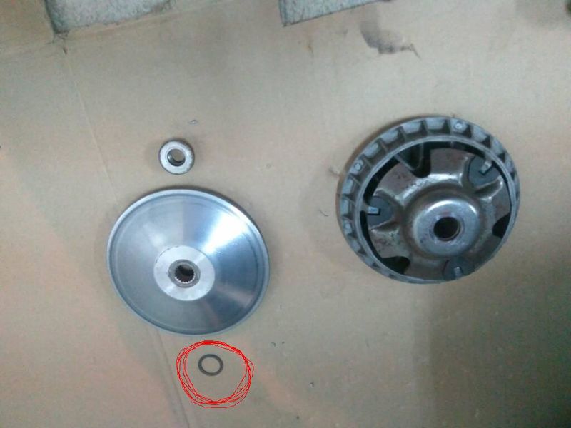

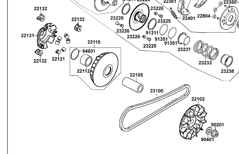

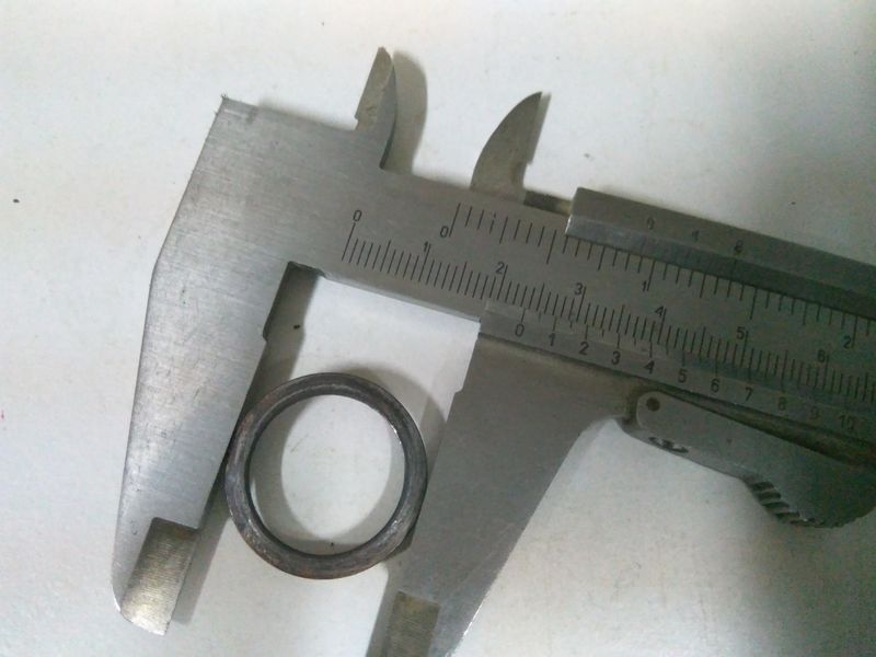

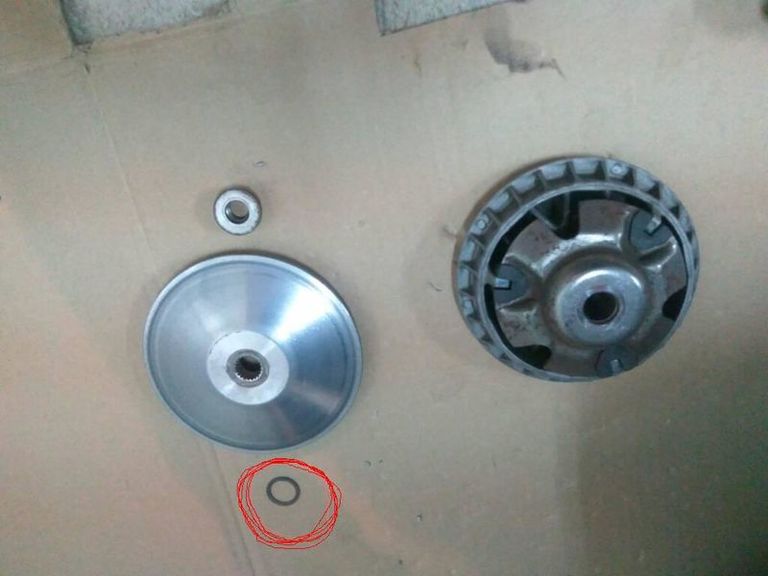

zepedro Publicado 12 de Noviembre del 2018 Autor Compartir Publicado 12 de Noviembre del 2018 Alguien me sabría decir lo que pintaba esta arandela en mi variador, tiene 1mm de espesor ? No aparece en el esquema de despiece ! Podría tener alguna utilidad, algún truquilo o algo así ? Enlace al comentario Compartir en otros sitios web More sharing options...
Tiritos Publicado 12 de Noviembre del 2018 Compartir Publicado 12 de Noviembre del 2018 Estas arandelas se utilizan colocadas entre el bulon o casquillo y el plato de rampas para que la distancia de apertura de la polea sea mayor, se consigue un desarrollo mas corto, ya que al abrir mas la polea motriz, el muelle de compensación hace que la polea conducida suba la correa en mayor diámetro. También puede servir para compensar medidas si se ha llegado a rebajar en longitud el casquillo bulon para conseguir más desarrollo y luego no ha gustado. Saludos Enlace al comentario Compartir en otros sitios web More sharing options...
zepedro Publicado 12 de Noviembre del 2018 Autor Compartir Publicado 12 de Noviembre del 2018 Vaya, pues muchas gracias por la info, lo monté sin ella, cuando me dé por ello, la volveré a poner, para ver la diferencia Enviado desde mi Redmi Note 3 mediante Tapatalk Enlace al comentario Compartir en otros sitios web More sharing options...

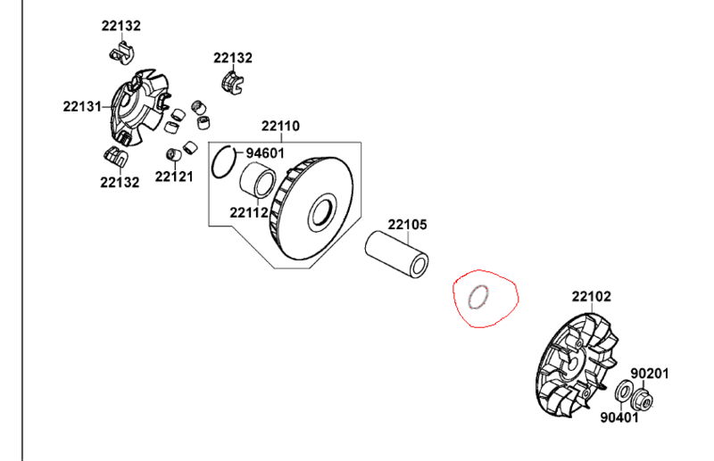

zepedro Publicado 13 de Noviembre del 2018 Autor Compartir Publicado 13 de Noviembre del 2018 @Tiritos si lo entendí bien, la arandela vendría en ese lugar ? Enlace al comentario Compartir en otros sitios web More sharing options...
Tiritos Publicado 13 de Noviembre del 2018 Compartir Publicado 13 de Noviembre del 2018 Puede ir ahí, porque el objetivo es aumentar la longitud del casquillo. Pero yo prefiero montarla en el otro extremo del casquillo tocando al estirado del plato de rampas. Si la montas donde has marcado y está bien hecha, no puede tocar en la correa, pero si queda desplazada puede dañar la correa, sólo es por eso. Un saludo Enlace al comentario Compartir en otros sitios web More sharing options...
zepedro Publicado 13 de Noviembre del 2018 Autor Compartir Publicado 13 de Noviembre del 2018 Muchas gracias [emoji41] Puede ir ahí, porque el objetivo es aumentar la longitud del casquillo. Pero yo prefiero montarla en el otro extremo del casquillo tocando al estirado del plato de rampas. Si la montas donde has marcado y está bien hecha, no puede tocar en la correa, pero si queda desplazada puede dañar la correa, sólo es por eso. Un saludoEnviado desde mi Redmi Note 3 mediante Tapatalk Enlace al comentario Compartir en otros sitios web More sharing options...
