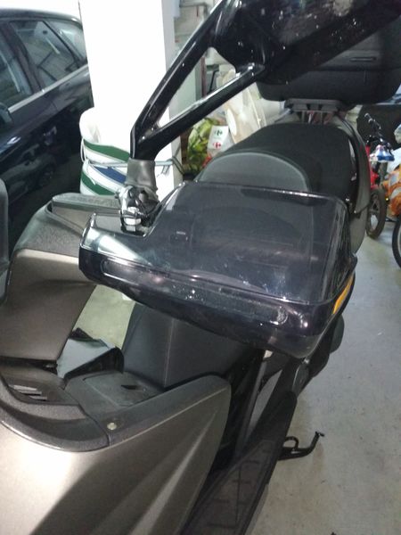

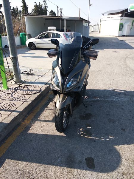

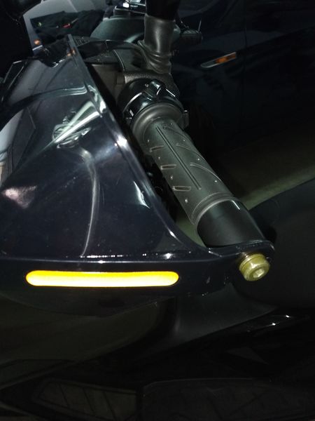

chen-lugo Publicado 24 de Octubre del 2018 Compartir Publicado 24 de Octubre del 2018 Por si a alguien le puede interesar, acabo de instalar unos paramanos que me llegaron hoy en la Xciting 400. Yo siempre he tenido paramanos en mis anteriores motos y, aunque estéticamente no es algo que me guste demasiado, reconozco que son realmente prácticos en invierno frente al frío. Puig tiene un modelo para nuestras motos pero en mi caso costaba 120 € y, sinceramente, me parece excesivo por dos piezas tan sencillas. Por eso me decidí a pedir estos a través de Amazon (os dejo el enlace por si os interesa; https://www.amazon.es/gp/product/B01MU1S6DV/ref=oh_aui_detailpage_o00_s00?ie=UTF8&psc=1 ) y ya veis que cuestan 14,99 € así que merecía la pena arriesgarse. Deciros que en sólo 12 días los tenía en casa y os adjunto una foto para que veáis el resultado final. Decir también que son muy sencillos de instalar y que a los anclajes que trae hay que añadirle algún prolongador y algún tornillo que tengáis por casa, nada difícil de hacer ni de conseguir para poder unir una de sus partes al soporte del espejo que es donde van fijados en un lado. El otro lado se fija a los contrapesos del manillar. Aqui también hay que hacer un poco más grande el agujero que trae pero muy sencillo con un taladro y la broca del tamaño adecuado. Enlace al comentario Compartir en otros sitios web More sharing options...

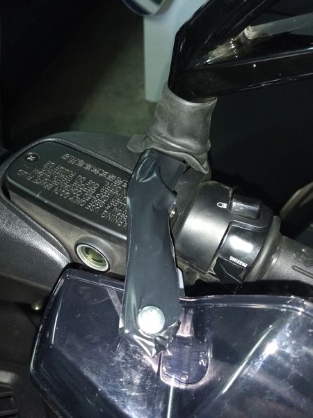

Jorgeabuela Publicado 25 de Octubre del 2018 Compartir Publicado 25 de Octubre del 2018 Puedes subir una foto de cerca de cómo se van acoplados al espejo ? Gracias Enlace al comentario Compartir en otros sitios web More sharing options...
chen-lugo Publicado 25 de Octubre del 2018 Autor Compartir Publicado 25 de Octubre del 2018 Hace 1 hora, Jorgeabuela dijo: Puedes subir una foto de cerca de cómo se van acoplados al espejo ? Gracias Espero que se vean bien. Como veréis hay una pieza recubierta con cinta aislante negra que une el espejo con el paramanos. Esa pieza en realidad son dos, la caja solo trae una y es demasiado corta para llegar al espejo por lo que hay que añadirle una prolongación. En mi caso tenia una pieza parecida de unas cortinas viejas en casa y es lo que usé. La otra parte del paramanos ya veis que va fijada a los contrapesos del manillar; pensé que se podría resquebrajar al apretar el tornillo allen con fuerza pero aguanta bien la presion. La instalación es provisional, quiero probarlos bien este fin de semana y despues fijarlos definitivamente con piezas y tornillos adecuados pero ya nos podemos hacer una idea de cómo quedan. Enlace al comentario Compartir en otros sitios web More sharing options...

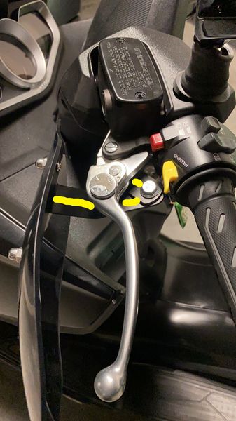

pacosanh Publicado 6 de Noviembre del 2018 Compartir Publicado 6 de Noviembre del 2018 hola, He visto este video en youtube pero dice que no va anclado al espejo sino al tornillo de la maneta, ¿tal vez por eso le pones el adaptador al espejo? podría ir a los dos sitios yo creo, Los compraré de precio están muy bien y lo practico es lo más importante, Muchas gracias, Enlace al comentario Compartir en otros sitios web More sharing options...
chen-lugo Publicado 6 de Noviembre del 2018 Autor Compartir Publicado 6 de Noviembre del 2018 Si, va al tornillo de la maneta pero en mi caso es demasiado pequeño y al ponerlo la tuerca ya no coge rosca. Ademas, al ponerlo en el espejo sube unos milímetros y cubre mucho más la mano. Es cuestión de ir probando Enlace al comentario Compartir en otros sitios web More sharing options...

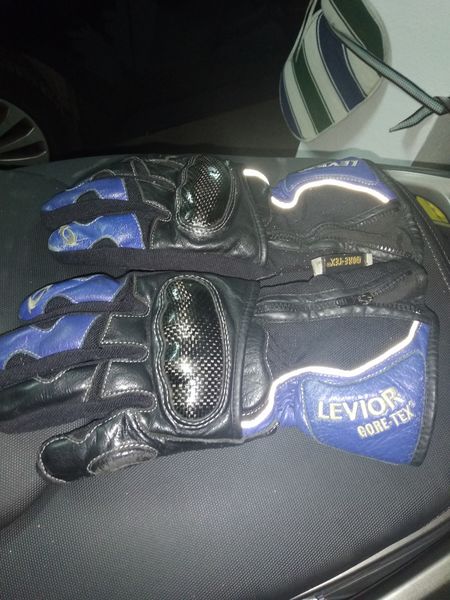

JD400 Publicado 7 de Noviembre del 2018 Compartir Publicado 7 de Noviembre del 2018 Hace 21 minutos , chen-lugo dijo: Si, no son muy bonitas pero creo que van bien. No sé las temperaturas por las que te mueves pero si te sirve de ayuda estos días yo voy con 5 o 6° a 120 por autovía y sin ninguna sensación de frío con los paramanos, también es verdad que tengo unos buenos guantes de invierno pero sin paramanos me pelaria de frío seguro seria mucho pedir me dijeras que guantes usas? gracias Enlace al comentario Compartir en otros sitios web More sharing options...
chen-lugo Publicado 8 de Noviembre del 2018 Autor Compartir Publicado 8 de Noviembre del 2018 Hace 9 horas, JD400 dijo: seria mucho pedir me dijeras que guantes usas? gracias Claro, son unos Levior de Goretex (los de la foto). Ya tienen sus años por lo que me imagino que ya no los tendrán en sus colecciones actuales pero van francamente bien. Si necesitas unos buenos guantes de invierno actuales tengo un par de amigos con unos Alpinestars Jet Road de Goretex que están encantando con ellos, tanto para frío y agua como por las protecciones que traen. En Ebay los hay por unos 110 €. Enlace al comentario Compartir en otros sitios web More sharing options...

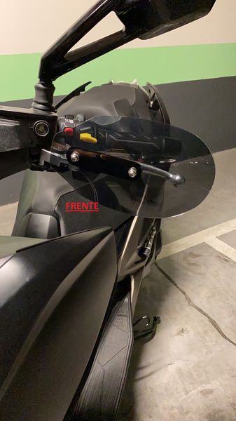

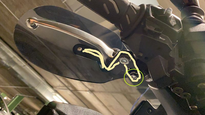

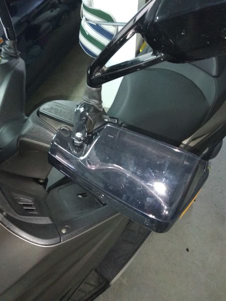

Carlos Alvarez Publicado 20 de Septiembre del 2020 Compartir Publicado 20 de Septiembre del 2020 Hola, yo use unos genericos de Amazon dejo el link, https://www.amazon.es/gp/product/B0784B8H6S/ref=ppx_yo_dt_b_asin_title_o01_s00?ie=UTF8&psc=1 como hizo un colega, los s ujete por debajo, usando el tornilllo de las manetas. No toca la cupula, ni plasticos al doblar Dejo las imagenes luego de instalar. Saludos Enlace al comentario Compartir en otros sitios web More sharing options...
Jorgeabuela Publicado 21 de Septiembre del 2020 Compartir Publicado 21 de Septiembre del 2020 Hace 17 horas, Carlos Alvarez dijo: Hola, yo use unos genericos de Amazon dejo el link, https://www.amazon.es/gp/product/B0784B8H6S/ref=ppx_yo_dt_b_asin_title_o01_s00?ie=UTF8&psc=1 como hizo un colega, los s ujete por debajo, usando el tornilllo de las manetas. No toca la cupula, ni plasticos al doblar Dejo las imagenes luego de instalar. Saludos Una pregunta , son el modelo negro o transparente ? Imagino que el modelo negro que será como ahumado ? Enlace al comentario Compartir en otros sitios web More sharing options...
Carlos Alvarez Publicado 21 de Septiembre del 2020 Compartir Publicado 21 de Septiembre del 2020 Hace 1 hora, Jorgeabuela dijo: Una pregunta , son el modelo negro o transparente ? Imagino que el modelo negro que será como ahumado ? El modelo Negro. Lo voy a probar, antes que las manoplas Tucano. Que no se puede tocar los giros facilmente. Sino las pondre con esto, si es posbile Enlace al comentario Compartir en otros sitios web More sharing options...
