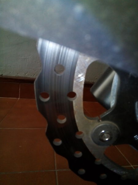

Nachokxct300 Publicado 23 de Octubre del 2018 Compartir Publicado 23 de Octubre del 2018 Hola.buenas noches a todos de antemano.una vez más recurro a vosotros para compartir un nuevo problema en mi ak.el caso es que en mi última salida e notado que vibra la cúpula el manillar todo en general al frenar con el freno delantero. mientras más abuso del freno más vibra.esto me pasó en mi anterior z750.que cambiaron en garantía.que me costó un huevo que lo cambiará por cierto.a lo que voy e ido al taller y......sorpresa........me dicen que de los discos no es.que raro jejeje lo de siempre."me lo esperaba"que si es de la rueda.....que si no se que.....en fin.me da que me toca pelear una vez más y me estoy cansando ya.en fin que os parece que opináis y...Nada gracias a todos Enlace al comentario Compartir en otros sitios web More sharing options...

Carles piquer Publicado 26 de Octubre del 2018 Compartir Publicado 26 de Octubre del 2018 Tiritos, en mi caso y creo que en el de muchos, es que hasta los remaches del flotante se habían "clavado", por lo que a baja velocidad (40-50 km/h) con presión constante en la maneta de freno, notabas que la moto frenaba intermitentemente... con lo cual es lógico pensar que hay que cambiar los discos. Si los discos no se han deformado, los remaches se han clavado o desplazado. Lo lógico sería cambiar los remaches y aprovechar los discos (se venden en el mercado los remaches sueltos, al menos Brembo lo hace), aunque para ello has de tener una máquina que te lo haga y lo calibre bien, que no suele ser muy habitual a menos que tengas un departamento sport, como si tiene BREMBO (VSMOTORSPORT). Por eso se opta por cambiar los discos, pero veo que estamos en las mismas, al menos a mi me sucede, que vuelve a hacer lo mismo, y el flotante casi no se mueve... empiezo a pensar que se trata de los remaches y no de los discos... Un saludo Enlace al comentario Compartir en otros sitios web More sharing options...
Nachokxct300 Publicado 26 de Octubre del 2018 Autor Compartir Publicado 26 de Octubre del 2018 E comprobado con el reloj comparador y están doblados.en concreto el izquierdo más que el derecho Enlace al comentario Compartir en otros sitios web More sharing options...
Tiritos Publicado 26 de Octubre del 2018 Compartir Publicado 26 de Octubre del 2018 Hace 8 minutos , Nachokxct300 dijo: E comprobado con el reloj comparador y están doblados.en concreto el izquierdo más que el derecho Debe ser como dice Carles, se clavan los remaches, os paso un video que se ve como los recuperan. Si se clavan por suciedad, deja de ser flotante el disco y queda torcido (desalineado). Saludos Enlace al comentario Compartir en otros sitios web More sharing options...
Nachokxct300 Publicado 26 de Octubre del 2018 Autor Compartir Publicado 26 de Octubre del 2018 No digo que no sea así pero en 3000 kilometros se vas a agarrar dichos remaches??? Enlace al comentario Compartir en otros sitios web More sharing options...
Tiritos Publicado 26 de Octubre del 2018 Compartir Publicado 26 de Octubre del 2018 Hace 1 minuto , Nachokxct300 dijo: No digo que no sea así pero en 3000 kilometros se vas a agarrar dichos remaches??? Creo que hay desconocimiento en general en el tema de discos flotantes y depende de donde vengan suministrados igual vienen semifijos (ahí sí que demostraría la mala calidad técnica de los discos), hay mecánicos que si ven que se mueve el disco lo remachan para que no se mueva y entonces pierde la cualidad de disco flotante y se convierte en disco fijo mal centrado. Para demostrar eso os pasaré ese vídeo donde se hace esa barbaridad y lo hacen pensando que es lo correcto. Saludos https://youtu.be/FTN37kfvXk0 Enlace al comentario Compartir en otros sitios web More sharing options...

Carles piquer Publicado 26 de Octubre del 2018 Compartir Publicado 26 de Octubre del 2018 Pensad que el concesionario NO monta los discos... viene de fábrica... en la mía, de origen vi que si se movían... yo con dos dedos movía el disco y pensé OK perfectos... No te digo como se mueven los BREMBO... sólo apoyando un dedo ya se mueven... hablé con V2 MOTORSPORT y me dijo que el tarado de BREMBO es muy flotante, porque así las pastillas se gastan más homogéneamente y frenan mucho mejor, además que el desgaste es menor... Cuando ví que frenaba mal, le toqué el flotante y no se movía... Puedo que esto deformara los discos... Si un disco es de calidad, esto no pasa... Enlace al comentario Compartir en otros sitios web More sharing options...

Tiritos Publicado 26 de Octubre del 2018 Compartir Publicado 26 de Octubre del 2018 No se como son físicamente los discos de la AK, pero los de la Superdink 350 son remachados, es decir: no se les nota holgura, como los del último vídeo que han remachado. A mí me va bien, pero desde luego no actúan como flotantes, ya que no tienen holgura. Si no se mueven y están alineados con la rueda no pasa nada actúan como fijos, pero si se mueven y se quedan agarrotados en una posición, por muy buenos que sean los discos se deforman al frenar y se alabean haciendo un va y ven en la frenada. Lo mejor sería que se dieran cuenta y pusieran botones desmontables como los del vídeo, eso con un mantenimiento adecuado no tiene que dar problemas. Saludos Enlace al comentario Compartir en otros sitios web More sharing options...
