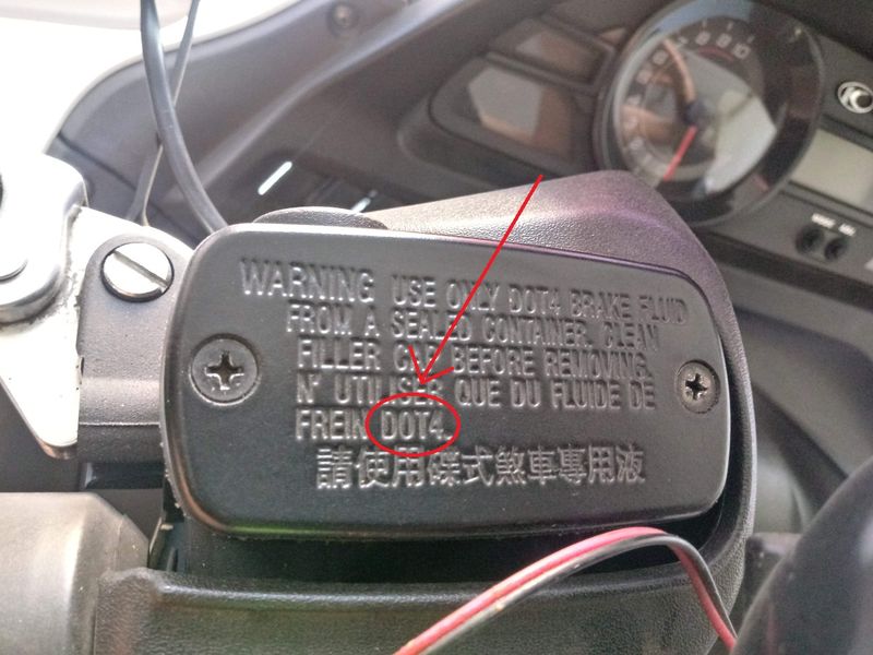

Lo primero que tenemos que hacer es asegurarnos del  tipo de liquido que lleva. Para eso solo tenemos que mirar la tapa del depósito de dicho líquido para verlo ya que suele venir grabado. En este caso DOT 4

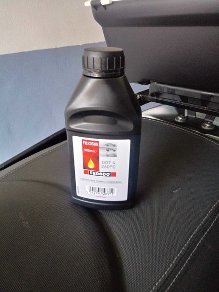

Ya sabiendo eso, solo tenemos que comprarnos un botecito.
Yo por ejemplo compré este.

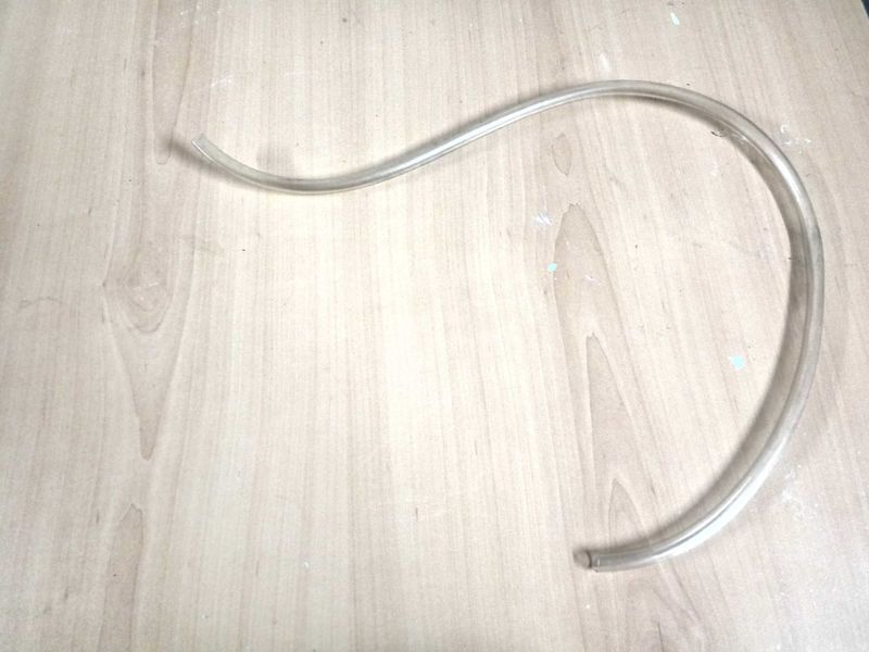

También nos vamos a hacer con una manguera de 6 para que entre a presión en el purgador y un bote que nos sirva de depósito para el líquido viejo que vallamos sacando.

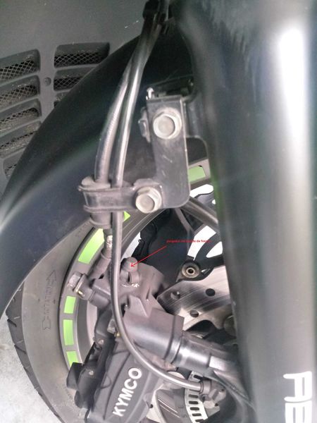

La herramienta que nos va hacer falta es solamente, un destornillador de estrella para quitar las tapas de los depósitos, otro plano para quitar el capuchón del purgador, una llave fija de 10 para los purgadores de delante y otra de 8 para el purgador de atrás.

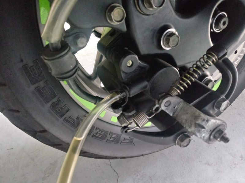

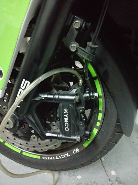

Con todo esto ya solo tenemos que conectar la goma al purgador y al bote deposito para el liquido viejo.
5bcb9d394fb6f_5resized_gomaenruedadelantera.jpg.3b874adb3dc50574502812c004603d30.jpg5bcb9d424a604_6llavefijaenbombin.jpg.6475bfa02698e57015d55aae1d2211ab.jpg

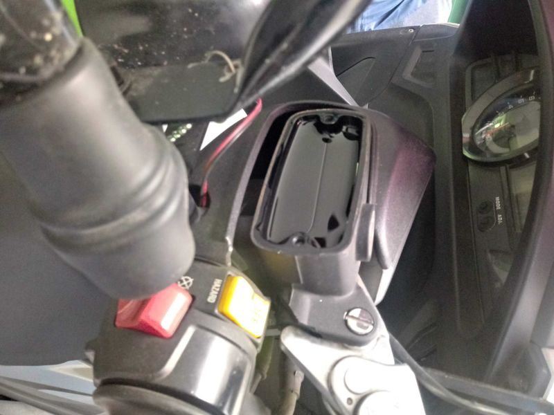

abrir el depósito.

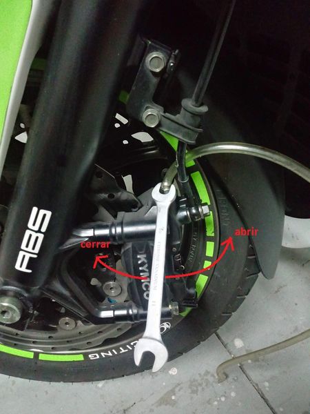

y apretar la maneta para que valla saliendo el liquido.5bcb9d4b7b450_8resized_maneta.thumb.jpg.15482b79339f5b341d0f2075b1fe9e6a.jpg5bcb9d66f1c3e_9resized_pistonruedatrasera.thumb.jpg.595e6fcda57f8bf905f6e351baa32501.jpg
Explico ahora el modo de sacar el liquido.
Se aprieta la maneta del freno y con la llave fija que tenemos colocada en el purgador, se gira a izquierdas para abrir y que salga liquido, todo esto se hace sin soltar la maneta. Solo podremos soltarla cuando hallamos  cerrado el purgador.
Pongo las pautas a seguir:
Apretar maneta, abrir purgador y que salga líquido, cerrar purgador y soltar maneta.

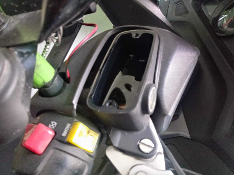

Así repetidamente hasta más o menos la mitad del depósito.  (Si sacamos más de medio depósito nos cogerá aire y tendremos que purgar,  como me ha pasado a mí.)
5bcb9d67df774_10resized_depositoderechominimo.thumb.jpg.9fc1985a990a7e48eed96cbb50727a6b.jpg
Por eso cuando veamos que ya está a medio depósito, vamos rellenando para seguir con el cambio del liquido.

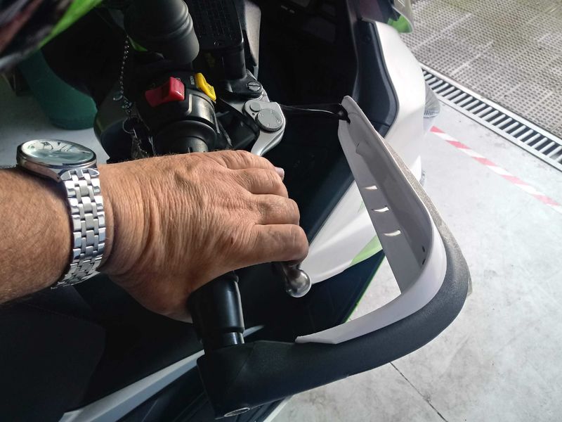

Puedes pasar una foto de la moto dnd se vea bien los guardamanos por favor ? Son los acerbis ? Y llevan algún apaño por el lado interior ? Muchas gracias

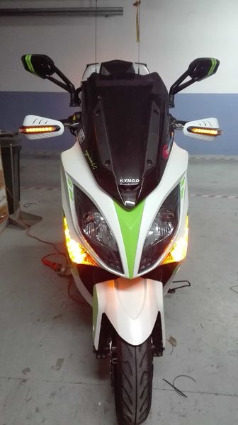

bueno pues de la marca ni me acuerdo ya que los compré por aliexpress. lo que si me acuerdo es que no me valían y los tuve que adaptar haciendo piezas especiales para que valieran.
te paso una foto de como estaban anunciados y otra ya montados y luciendo
cubremanos.jpg.c7d50acefe8c0f172fc3fd9b4a975368.jpgresized_warning.jpg.2d6d4103af1db6191b1b535786de3926.jpg
