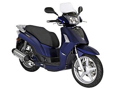

JUAN ANDRES Publicado 21 de Octubre del 2018 Autor Compartir Publicado 21 de Octubre del 2018 Mira esta es la mia. Tengo el manual de la moto con la carroceria delantera. Aquí está tambien....... Kymco.doc Enlace al comentario Compartir en otros sitios web More sharing options...
