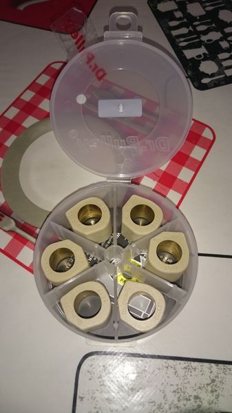

KingBorjita Publicado 17 de Octubre del 2018 Autor Compartir Publicado 17 de Octubre del 2018 Me acaban de llegar los rodillos.Solo falta montarlos y a probar se ha dicho ?? Enlace al comentario Compartir en otros sitios web More sharing options...
Tiritos Publicado 17 de Octubre del 2018 Compartir Publicado 17 de Octubre del 2018 Hace 3 horas, KingBorjita dijo: Me acaban de llegar los rodillos.Solo falta montarlos y a probar se ha dicho ?? Móntalos bien que si no no funcionan. ( la parte de mayor longitud recta hacia el interior del variador). Saludos Enlace al comentario Compartir en otros sitios web More sharing options...
KingBorjita Publicado 19 de Octubre del 2018 Autor Compartir Publicado 19 de Octubre del 2018 En 17/10/2018 en 20:36 , Tiritos dijo: Móntalos bien que si no no funcionan. ( la parte de mayor longitud recta hacia el interior del variador). Saludos Bueno despues de probarlo esta es mi experiencia con los rodillos dr pulley de 11g La moto ha ganado en aceleracion muchisimo pero a la hora de la velocidad punta ha perdido y mucho.No me alcanza ni los 100 y en 80 ya se me pone en 10 mil revoluciones. ¿Que debo hacer ahora? Entiendo que le pasa esto por bajarle 1 gramo a los rodillos no¿? No quiero ir con la moto tan revolucionada porque se nota que esta llendo al limite y por autopista no puedo ni meterme con ella porque va al maximo de revoluciones a 90. Que me recomendais hacer ahora? Enlace al comentario Compartir en otros sitios web More sharing options...
Tiritos Publicado 19 de Octubre del 2018 Compartir Publicado 19 de Octubre del 2018 Hace 1 hora, KingBorjita dijo: Bueno despues de probarlo esta es mi experiencia con los rodillos dr pulley de 11g La moto ha ganado en aceleracion muchisimo pero a la hora de la velocidad punta ha perdido y mucho.No me alcanza ni los 100 y en 80 ya se me pone en 10 mil revoluciones. ¿Que debo hacer ahora? Entiendo que le pasa esto por bajarle 1 gramo a los rodillos no¿? No quiero ir con la moto tan revolucionada porque se nota que esta llendo al limite y por autopista no puedo ni meterme con ella porque va al maximo de revoluciones a 90. Que me recomendais hacer ahora? Yo creo que están mal montados, pero si lo compruebas y están bien (que me extraña), puedes aumentarles peso rellenando el agujero central con un taco de nylon blanco de esos lisos antiguos para pared, más o menos conseguirás de 0,5 a 1 gr. si no con cualquier otro material como silicona caliente, Nural 21, etc. Sobre todo mírate el montaje, por eso te lo advertí, son muchos los que se han equivocado. Un saludo Enlace al comentario Compartir en otros sitios web More sharing options...
KingBorjita Publicado 19 de Octubre del 2018 Autor Compartir Publicado 19 de Octubre del 2018 Hace 25 minutos , Tiritos dijo: Yo creo que están mal montados, pero si lo compruebas y están bien (que me extraña), puedes aumentarles peso rellenando el agujero central con un taco de nylon blanco de esos lisos antiguos para pared, más o menos conseguirás de 0,5 a 1 gr. si no con cualquier otro material como silicona caliente, Nural 21, etc. Sobre todo mírate el montaje, por eso te lo advertí, son muchos los que se han equivocado. Un saludo Dudo que esten mal montados porque hasta lo comprobe viendo un video por si acaso ? Tengo que pedir la llave de impacto otra vez a un amigo y el lunes ya te envio foto para que veas como los monte. De todas formas llamare a motosmanu y ojala me los puedan cambiar por los de 12 gr porque solo saque la moto una vez para probarla y ya no la toque mas. En caso de que no acepten la devolucion pues hare lo que dices de aumentarle el peso. Enlace al comentario Compartir en otros sitios web More sharing options...
Tiritos Publicado 19 de Octubre del 2018 Compartir Publicado 19 de Octubre del 2018 Algo hay mal, estamos hablando de un variador Malossi que todo el mundo sabe en el foro que la Super dink 125 con ese variador y pesos de 10,5 gr. va muy fuerte y sube hasta 120 Km/h. No puede ser que con ese variador y pesos de 11gr y encima Pulley que estiran un poco más no pase de 80 y vaya a 10000r.p.m. Si están bien montados, entonces se agarran en los laterales y no suben la rampa, hay que comprobar uno por uno que deslicen bien de anchura en las guías, que tienen que estar super limpias, si no deslizan bien hay que pasarles en plano una lija fina (a los rodillos). Yo aprendí del compañero Cucuibiza que hay que ponerles grafito pintándolos con un lápiz de dibujo, tanto a las pistas como a los rodillos, eso es el mejor lubricante en seco. El casquillo del eje o buje también tiene que estar exquisitamente limpio y seco para su buen funcionamiento, así como las poleas (yo las desengraso con alcohol antes de montar la correa para eliminar la grasa de las manos). Otra cosa, con el variador Malossi y pesos por debajo de 12 gr. va mejor con el muelle blanco de Malossi que viene en el kit, esto permite cerrar las poleas mejor que con el muelle original. Para guiarte, cuando coloques los Pulley, la parte de las letras ponla siempre en el mismo lado (a tu derecha a las 6 h si miras el variador desde arriba) y te ha de quedar la parte plana arriba. Luego a la hora de meter el variador en el eje estriado, muy importante mantenerlo cerrado, para que no se caigan y se mezcle la posición de los rodillos. Al apretar la tuerca del variador, tiene que estar la correa muy suelta para no pellizcarla, para ello tensar los 2 ramales con la mano fuertemente hasta que la correa se meta al máximo en la polea del embrague, entonces se puede apretar la tuerca. Te he explicado hasta donde yo se para que te salga todo bien, espero que te sirva. Un saludo Enlace al comentario Compartir en otros sitios web More sharing options...
KingBorjita Publicado 19 de Octubre del 2018 Autor Compartir Publicado 19 de Octubre del 2018 Hace 8 minutos , Tiritos dijo: Algo hay mal, estamos hablando de un variador Malossi que todo el mundo sabe en el foro que la Super dink 125 con ese variador y pesos de 10,5 gr. va muy fuerte y sube hasta 120 Km/h. No puede ser que con ese variador y pesos de 11gr y encima Pulley que estiran un poco más no pase de 80 y vaya a 10000r.p.m. Si están bien montados, entonces se agarran en los laterales y no suben la rampa, hay que comprobar uno por uno que deslicen bien de anchura en las guías, que tienen que estar super limpias, si no deslizan bien hay que pasarles en plano una lija fina (a los rodillos). Yo aprendí del compañero Cucuibiza que hay que ponerles grafito pintándolos con un lápiz de dibujo, tanto a las pistas como a los rodillos, eso es el mejor lubricante en seco. El casquillo del eje o buje también tiene que estar exquisitamente limpio y seco para su buen funcionamiento, así como las poleas (yo las desengraso con alcohol antes de montar la correa para eliminar la grasa de las manos). Otra cosa, con el variador Malossi y pesos por debajo de 12 gr. va mejor con el muelle blanco de Malossi que viene en el kit, esto permite cerrar las poleas mejor que con el muelle original. Para guiarte, cuando coloques los Pulley, la parte de las letras ponla siempre en el mismo lado (a tu derecha a las 6 h si miras el variador desde arriba) y te ha de quedar la parte plana arriba. Luego a la hora de meter el variador en el eje estriado, muy importante mantenerlo cerrado, para que no se caigan y se mezcle la posición de los rodillos. Al apretar la tuerca del variador, tiene que estar la correa muy suelta para no pellizcarla, para ello tensar los 2 ramales con la mano fuertemente hasta que la correa se meta al máximo en la polea del embrague, entonces se puede apretar la tuerca. Te he explicado hasta donde yo se para que te salga todo bien, espero que te sirva. Un saludo Un millon de gracias Tiritos por tu paciencia y por tu ayuda.Seguire tus pasos uno a uno y el lunes me pongo a ello (es cuando tendre la llave de impacto). Ojala consiga solucionarlo y encuentre el fallo o error para no volver a repetirlo y asi dejar mi expierencia aqui en el foro para que no le pase a otros. Te mantendre informado compañero. Repito,un millon de gracias ? Enlace al comentario Compartir en otros sitios web More sharing options...
Tiritos Publicado 19 de Octubre del 2018 Compartir Publicado 19 de Octubre del 2018 La correa no será nueva y te esté patinando.. No has comentado que la cambiabas. Saludos Enlace al comentario Compartir en otros sitios web More sharing options...
