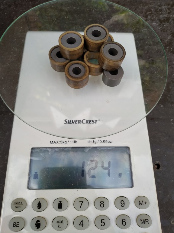

mainake Publicado 2 de Febrero del 2022 Compartir Publicado 2 de Febrero del 2022 Estoy siguiendo los diferentes hilos sobre los rodillos, y no terminaba de aclararme con el peso para ponerle los tech pulley hoy he desmontado la mía, he aprovechado para limpiar todo el cvt y ver que peso trae, es del 2020 la que tiene TCS, los rodillos originales pesan 17gr, 136 gr el conjunto, a 100 va a 5000 vueltas, 6000 a 120, 7000 a 140 Sale entre 2500 y 3000 rpm, le he puesto los muelles amarillos malossi y ahora sale mejor. Sobre las 3500, que antes con dos personas y en cuestas arriba le costaba Enlace al comentario Compartir en otros sitios web More sharing options...

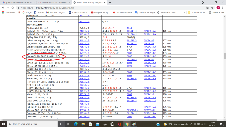

Tiritos Publicado 3 de Febrero del 2022 Autor Compartir Publicado 3 de Febrero del 2022 En 16/6/2021 a las 15:21, Tiritos dijo: Hola compañero. Efectivamente, tu modelo al ser del 2020 lleva 8 rodillos de 20x12 x16,7g según se aprecia en la tabla de Mr. Pulley, y los rodillos que te aconseja en la misma tabla son los Techpulley FR 2012/8-16gr. si quieres una conducción más conservadora, y de 15 gr. si prefieres una conducción más deportiva (más brío y rpm más altas. Si os fijáis en la casilla superior a la remarcada, indica los rodillos del modelo anterior (2016) y del modelo 300i. P.D. mi modelo 2017 de serie marcaba 5000 rpm a 80 km/h y 6000 a 100Km/h Un saludo Enlace al comentario Compartir en otros sitios web More sharing options...
