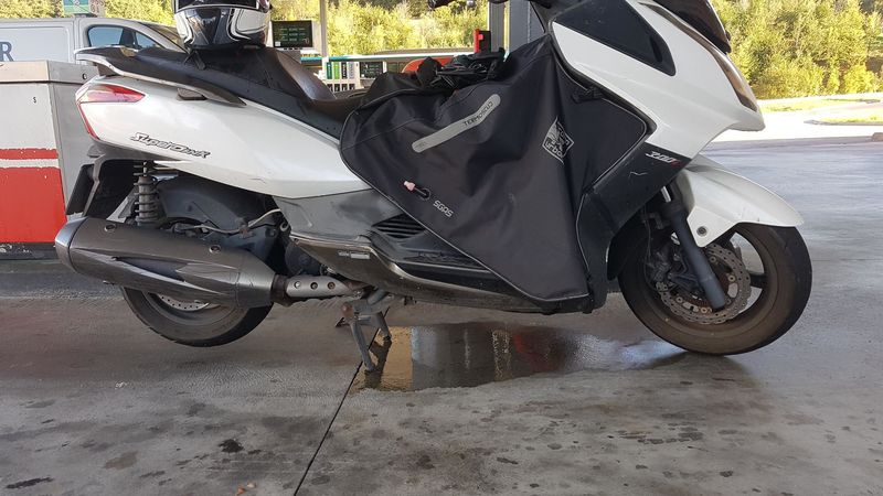

Asier_mas Publicado 5 de Octubre del 2018 Compartir Publicado 5 de Octubre del 2018 Buenas! He ido a llenar el deposito de gasolina, una vez lleno me he dado cuenta que empezaba a gotear y he dejado un charco. A los 30min ya no sabia que hacer, no dejaba de gotear. Acojonado me la he llevado al taller, hasta la semana que viene no tiene hueco. Ha seguido cayendo gasolina, no se cuanto habrá perdido. A la hora o asi ha dejado de caer. A alguien le ha pasado algo parecido? La he llenado a tope, el de la gasolinera me decia que podia ser que fuera lo sobrante,...el caso es que sigue marcando como que el deposito esta lleno. Será algún manguito o algo asi? Es facil acceder al deposito? por si me animo el fin de semana ha desmontar a ver si se ve algo raro. Gracias, y a ver si alguien me echa una mano! Saludos Enlace al comentario Compartir en otros sitios web More sharing options...
seiwandel Publicado 5 de Octubre del 2018 Compartir Publicado 5 de Octubre del 2018 Eso es el sobrante casi seguro. A mi me ha pasado alguna vez por llenar más de la cuenta y apurar la máximo. Si el cuadro te dice que el depósito esta lleno pues haz kms, irá bajando y así ya está confirmado. Porque si ha dejado de rebosar es porque se habrá consumido lo que sobraba o directamente se expulsó. Salud! Enlace al comentario Compartir en otros sitios web More sharing options...
Asier_mas Publicado 5 de Octubre del 2018 Autor Compartir Publicado 5 de Octubre del 2018 Gracias por contestar! Espero que sea eso, ya no gotea, el indicador sigue con las 5 rayas y la moto funciona bien. Saludos Enlace al comentario Compartir en otros sitios web More sharing options...

Tiritos Publicado 5 de Octubre del 2018 Compartir Publicado 5 de Octubre del 2018 Hace 6 horas, Asier_mas dijo: Buenas! He ido a llenar el deposito de gasolina, una vez lleno me he dado cuenta que empezaba a gotear y he dejado un charco. A los 30min ya no sabia que hacer, no dejaba de gotear. Acojonado me la he llevado al taller, hasta la semana que viene no tiene hueco. Ha seguido cayendo gasolina, no se cuanto habrá perdido. A la hora o asi ha dejado de caer. A alguien le ha pasado algo parecido? La he llenado a tope, el de la gasolinera me decia que podia ser que fuera lo sobrante,...el caso es que sigue marcando como que el deposito esta lleno. Será algún manguito o algo asi? Es facil acceder al deposito? por si me animo el fin de semana ha desmontar a ver si se ve algo raro. Gracias, y a ver si alguien me echa una mano! Saludos Hola Asier. Yo siempre lleno el depósito hasta la boca y nunca he visto que gotee gasolina, es posible que al tumbarte con el depósito lleno se pierda algo por el sobrante, pero puesta en el caballete y perder tanta gasolina no es normal. Yo pienso por lo que explicas, que debe de fugar por la junta tórica de la bomba de gasolina, bien por haberse aflojado los tornillos o bien porque se ha deteriorado la junta ( me inclino a pensar lo segundo). Al bajar de ese nivel ya no te pierde y el depósito marca lleno porque el aforador está a tope de altura, pero ha perdido desde ese nivel a la boca. Te paso un dibujo de los repuestos donde vas a ver el depósito , la bomba, y la junta de la que te hablo (9)que está en la parte superior de la bomba. Saludos Enlace al comentario Compartir en otros sitios web More sharing options...
Asier_mas Publicado 5 de Octubre del 2018 Autor Compartir Publicado 5 de Octubre del 2018 Hace 59 minutos , Tiritos dijo: Hola Asier. Yo siempre lleno el depósito hasta la boca y nunca he visto que gotee gasolina, es posible que al tumbarte con el depósito lleno se pierda algo por el sobrante, pero puesta en el caballete y perder tanta gasolina no es normal. Yo pienso por lo que explicas, que debe de fugar por la junta tórica de la bomba de gasolina, bien por haberse aflojado los tornillos o bien porque se ha deteriorado la junta ( me inclino a pensar lo segundo). Al bajar de ese nivel ya no te pierde y el depósito marca lleno porque el aforador está a tope de altura, pero ha perdido desde ese nivel a la boca. Te paso un dibujo de los repuestos donde vas a ver el depósito , la bomba, y la junta de la que te hablo (9)que está en la parte superior de la bomba. Saludos Hola Tiritos, muchas gracias por tu opinión! No tengo ni idea de mecánica, la semana que viene veremos que me dicen en el taller. A mi tampoco me parece normal la cantidad de gasolina que he perdido pero como ya no pierde mas y sigue marcando lleno, se me ocurre esperar a terminar el depósito y ver cuantos kilómetros hace por ver si he perdido mucha gasolina o no. Gracias por el aporte! Enlace al comentario Compartir en otros sitios web More sharing options...
Mito Publicado 6 de Octubre del 2018 Compartir Publicado 6 de Octubre del 2018 Hola, cuando lo llenes, intenta que no sea hasta el borde. En la burgman, cuando la lleno a tope, al poner el tapón, tira por el sobrante gasolina y deja un charco. Asi que lo lleno hasta que vea que queda como medio centímetro y corto. Enlace al comentario Compartir en otros sitios web More sharing options...
Asier_mas Publicado 6 de Octubre del 2018 Autor Compartir Publicado 6 de Octubre del 2018 Hace 1 hora, Mito dijo: Hola, cuando lo llenes, intenta que no sea hasta el borde. En la burgman, cuando la lleno a tope, al poner el tapón, tira por el sobrante gasolina y deja un charco. Asi que lo lleno hasta que vea que queda como medio centímetro y corto. Buenas! Eso voy a hacer la próxima vez. La duda que tengo es si dejarla en el taller a ver que me dice o si llenar menos. Gracias por el comentario!! Enlace al comentario Compartir en otros sitios web More sharing options...
