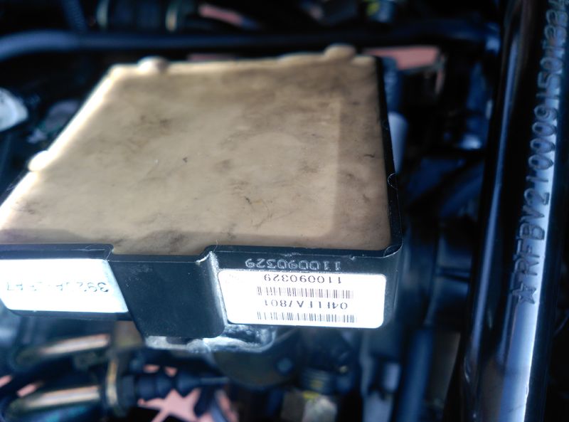

Después de mucho tiempo sin dar mas información sobre mi problema, a continuación os cuento como esta la situación actual de mi Super. Pues mis temores se confirmaron, la ECU esta "frita", hoy lleve la Super al taller oficial donde vivo a que le hicieran reglaje de válvulas y que le echaran un ojo al embrague y variador, mas que nada por si hiciese hacer algún cambio de mantenimiento o desgaste, le comenté el tema de los errores y mas o menos lo que yo había hecho para intentar darle solución al problema, pues bien, según me dice el mecánico este problema de la ECU es común en los primeros modelos de la euro 3, (la mía es de finales del 2009) con lo cual coincide con mi Super, me comenta que ya a tenido que cambiar unas cuantas ya que es lo que toca, y es un problema que aparece algunas (a mi me toco la china) lo mejor viene ahora, unos 500€ el arreglo, pieza y mano de obra, algo que ya sabía yo por lo que había leído de otros foreros que han tenido el mismo problema. Tengo pensado ir a bascones, pues creo recordar haber leído algún post en el cual en bascones pudieron arreglarle la ECU sin tener que cambiarla y no gastarse un "pastizal" en cuanto pueda la llevaré y hablare con el mecánico que sepa del tema y así pedir presupuesto para comparar y si es posible la reparación en mi caso sin tener que cambiar ECU y cuerpo de la mariposa, (los que sepáis del tema sabéis de que os hablo). Para terminar deciros que encontré esto en internet: https://es.aliexpress.com/item/Ecus-traje-para-KYMCO-como-200I-LIKE180-KYMCO-CK175T-CK150T-3-en-el-centro-de-125/32909183360.html?spm=a2g0s.13010208.99999999.259.67253c00xSF5ZM, no estoy seguro ya que no e podido comparar los números de referencia para estar seguro de si es valida o compatible con mi Super, en las fotos que aparecen de la pieza en el enlace, son prácticamente iguales, por lo que recuerdo cuando e desmontado la de mi Super, se que hablando con el mecánico y buscando si había stock de la ECU me dijo que tanto el cuerpo de la mariposa como la ECU que van juntas, no es solo valida para la Super DInk, también se utiliza en los modelos, Agility, People y KXT - C, e visto que la que venden en el enlace la compraron algunos usuarios españoles, pero no hay reseñas ni comentarios u opiniones para poder preguntar, con lo cual creo que es muy arriesgado comprarlo y que luego no valga, aparte de que igual tendría que llevarla a que la reprogramaran (algo que ya se), pues hasta aquí todo lo nuevo y acontecido a la fecha, en cuanto pueda iré a bascones y os contaré.
P.D. No e contado que el problema a ido en aumento, ahora la moto en frío nada mas arrancarla dejándola a ralentí a los pocos segundos se vuelve inestable y se cala, a no ser que la acelere y la mantenga por encima de las 5000 - 6000 rpm, una vez que el motor esta caliente se comporta normal, el error 04 nada mas dar contacto después de hacer el chequeo aparece, y el testigo de avería de motor se apaga, pero en cuanto arrancas y el raentí se vuelve inestable el testigo de avería de motor se enciende, apagándose si la mantengo por encima de las rpm que dije antes, también aparecen los errores 01 y 10, vamos que parece eso el bingo con tanto número:risa:, pero como dije antes, una vez el motor alcanza temperatura desaparece todo y va bien, hasta hace un par de días que en dos ocasiones cuando el motor aun esta un poco frío y ya salgo en marcha a circular con al Super, el motor me hizo un pequeño "vacio" o salto de unos milisegundos, es decir parece como si se apagara, y volviera a encender, le conté esto al mecánico y me confirmo que la ECU ya no funciona bien y esta dando lecturas erróneas, lo del ralentí también es debido a este fallo, el cual me explico a que era debido.
A abhang le gusta esto
Bueno os cuento como va la cosa. Hoy recogí la Super del taller de donde vivo, confirmado el fallo, es la ECU, lo comprobaron y es: fallo TPS, sensor TPS en fallo constante, horas de uso en la ECU 477.30, es lo que aparece en la factura y lo mismo que me explicó el mecánico. La llevare a bascones haber que me dicen y si hay posible arreglo de la ECU sin tener que montar todo nuevo, como e dicho anteriormente en algún mensaje, creo recordar que un usuario del foro se lo arreglaron sin tener que cambiar nada. Ahora lo bueno al sacarla del taller. Ya no se cala en frío cuando esta a ralentí, y este ya es estable, el codigo 04 sigue apareciendo y el testigo de avería de motor se sigue encendiendo cuando la moto esta a relentí apagándose cuando supera las 5000-6000 rpm una vez el motor toma temperatura el testigo se enciende aveces si y otras veces no, con el ajuste de válvulas ahora el motor "ronronea" que da gusto, como un gatito, es una delicia, incluso me atrevería a decir que suena incluso menos, y la moto se nota que va fina fina filipina, el cambio de rodillos a hecho que la Super recupere toda la potencia anterior, va de lujo, sale desde bajas como un tiro, aunque no e podido probarla en carretera para ver que punta consigo, el mecánico me contó que la saco a dar una vuelta para probarla (por una zona de carretera que yo conozco) y me dijo que los 115 km los alcanzaba sin problemas y que en cuestas no bajaba de 90 km, cambie los rodillos por el mismo gramaje que tenía 10 gr hablando con el mecánico, me comenta que para el próximo cambio de rodillos probemos a unos de 11 gr haber que tal va. Resumiendo, la verdad que estoy contento, de momento es un buen taller y el mecánico te explica todo de manera correcta y de fácil comprensión, le doy un 10 de nota, lo de la ECU la única solución que me da es cambiar por una nueva, pero antes de tener que hacerlo quemare mi ultimo cartucho y veremos que me dicen en bascones.
Bueno hoy estuve es Bascones, hay buenas noticias, el mecánico que me atendió, Edu si no recuerdo mal el nombre, me dijo que todas las que llegan con ese problema el intenta reparar la ECU, algo importante que me dijo es, que en cuanto empiezan a dar ese problema lo mejor es llevarlas cuanto antes pues así el arreglo de la ECU tiene mas posibilidades de que se solucione, esperemos que mi caso se pueda arreglar, en caso de no poder arreglar la ECU me da la opción de una de segunda mano, que seguramente me decida por esa opción si no tiene arreglo la ECU. Pues nada, ya me dieron cita para llevarla al taller, esperemos que tenga solución, si no, pues lo dicho, una de segunda mano que era casi seguro que podría conseguir una. Por último deciros que el tema de los tirones se me esta incrementando, esto a sido progresivo, pues cuando empezaron a salir los errores, esto no ocurría, pero según fui haciendo mas kilómetros, cada vez han aparecido con mas frecuencia.

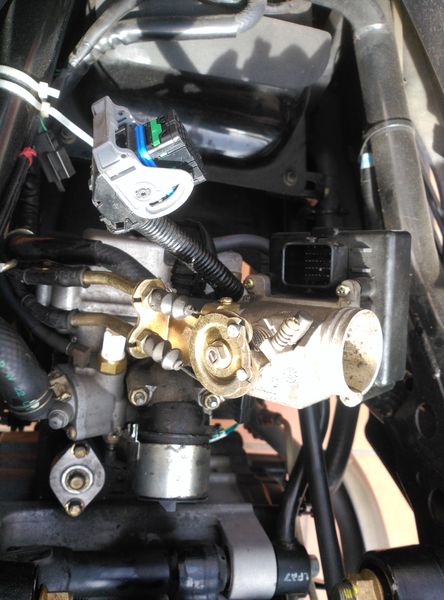

Pues parece que te esta pasando lo mismo que a mi, la limpieza es fácil, te recomiendo comprar un limpiador de contactos, yo lo compré en norauto, por la módica suma de 7€, te dejo el link: https://www.norauto.es/producto/limpiador-de-contactos-3-en-uno-250-ml_657332.html?CatalogID=&CatalogCategoryName=, para localizar la ecu que va adosada al cuerpo de la mariposa solo tienes que desmontar el asiento y enseguida lo veras, es una caja de color negro (en mi super es así) va atornillada al cuerpo de la mariposa, para desmontar la ecu tienes que desmontar el cuerpo de la mariposa que va conectada a un tubo de la caja del filtro del aire se suelta con una abrazadera que tiene, y en el otro extremo del cuerpo de la mariposa va sujeta con otra abrazadera al cilindro (o eso me pareció a mi) una vez tengas suelto el cuerpo de la mariposa solo es aflojar 4 tornillos de la ecu y desconectar un conector, y ya la tendrás lista, te dejo un documento pdf donde hay un tutorial que te explica como se hace, espero te sirva.
limpiezaECU S.D.125.pdf
Bueno, hoy recogí la Super de Tad Motor, la lleve hoy a primera hora y a las 14:41, me envían un whatsapp comunicándome que ya la tengo lista, pudieron arreglarme la ECU, eso si, este arreglo puede durar tanto un día como un año, me lo dijeron cuando me entregaron la Super y también lo pone en la factura. A quedado de lujo, va perfecta, da gusto conducirla, desaparecieron los errores y los pequeños tirones que ya empezaba a darme, esperemos me dure mucho tiempo y no tenga que cambiarla, en caso de tener que cambiarla me quedaría la opción de poner una de segunda mano, antes de poner una nueva, que es la otra opción que me dieron, crucemos los dedos, la reparación a sido 60€ mas 34€ de mano de obra IVA a aparte, no digo el total con IVA ya que también me hicieron una par de cosillas mas. Solo me queda decir algo que ya sabía y sabemos todos, en Tad Motor son unos "maquinas" sobran las palabras, esperemos que este sea el capitulo final de esta odisea que empezó en octubre si no recuerdo mal, vuelvo a recordar lo que me dijo Edu, lo mejor que se puede hacer en estos casos es ir lo antes posible para que haya mas probabilidades de poder hacer el arreglo sin tener que cambiar la ECU, pues nada mas, espero que esto sirva para quien tenga el mismo problema y que sepa los pasos a seguir, para no tener que desembolsarse una cantidad de dinero muy grande e importante, aclaro para los que no lo sepan que Tad Motor están en Madrid, si eres de otra Ciudad no se donde podrán intentar hacer el arreglo.

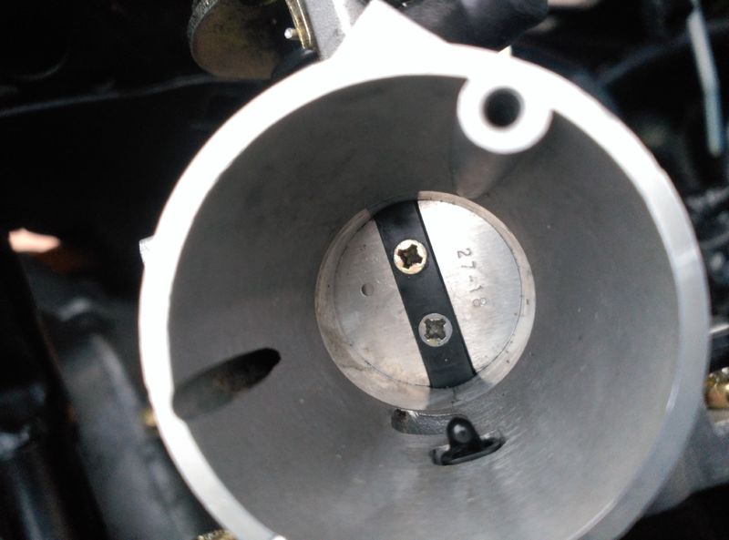

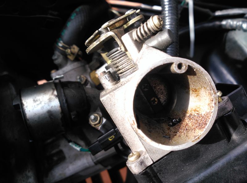

Buenos días, por fin hoy me he puesto con la impieza de la ecu y la mariposa,,,, Compré el tres en uno de limpia contacto en el leroy, 6,45€, en principio solo quite las abrazaderas sin quitar cables de acelerador, porque no quería complicarme más la vida. Estaba todo de grasa hasta las trancas la ecu algo mas limpita por dentro, pero tb tenía mugre, también aproveché para limpiar el sensor de temperatura, bujía, y limpiar la entrada del filtro del aire, que estaba con chapapote, muy muy sucio,, no me explico el motivo de tantísima mi*rda, pero supongo que será porque son 9 años y no pasan en balde..Los exteriores los limpié con quitagrasas, y aún así no sale del todo, tendré que utilizar otro producto especial para quitar la mugre de las piezas por el exterior. Desmonté la palometa de la mariposa, y luego dudé de como iba colocada pues entraba de varias formas, tuve que tirar de la web para ver en qué lado quedaba el agujerito de la tapa,,, haciendo hincapié en hacer siempre fotos antes de desmontar para ver como van colocadas las piezas (un despiste por mi parte no hacer foto de esa postura). Voy a cambiar el filtro del aire y llenar líquido refrigerante, tiene, pero un pelin raso. Probé la moto, la arranqué, y solo salía el fallo 16 del sensor,, que por cierto al desmontarlo lo note muy muy humedo. Tengo la moto en un garaje de patio, que creo que le entra mucha humedad, máxime aquí en la zona donde vivo (Huelva), le he resetado el error y de momento arranca y bien todo. solo me queda darme unas vueltas para probar en marcha... Os estoy tremendamente agradecidos por vuestros consejos, si quereis saber algo aquí estoy, ya iré contando como va evolucionando. Lo que más me ha llamado la atención es la cantidad de grasa acumulada en el interior de la mariposa y de las entradas de aire, mucha suciedad, mucho pegostones de grasa, no se de donde ha salido tanta mi*rda, pues se supone que tienen que ser zonas aparentemente limpias, a no ser que tengas el filtro del aire agujereado y que te metas por zonas de fango y grasa, no lo entiendo muy bien,, pero en fin, ya está hecho... En unos días un amigo me va a ayudar a hacerle un reglaje de válvulas,, pues con 45.000 km y 9 años, no lo he hecho aún,, y ya creo que le toca.... Que paseis buenas navidades y buena entrada de años.. SALUD PARA TODOS...
A Babidi y abhang les gusta esto
Me alegro mucho que hayas solucionado el problema con nuestros consejos, la verdad que es increible como podía tener tanta suciedad, yo cuando desmonté la mía estaba sucia, pero desde luego no tanto como la tuya. Hazle el reglaje lo antes posible porque veras que tu motor vuelve a la "vida", mi consejo es que si nunca le hicieron el reglaje, le cambies también la junta de la tapa en el caso de que tu vayas hacer el reglaje, si lo llevas a un mecánico, debería de cambiarla el, a mi me la cambiaron, y en tu caso creo que con aun con mas razón, ya nos contarás.

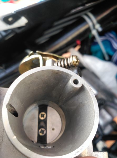

Hola, está mañana empezé a limpiar mi super dink, el cuerpo de la mariposa y la centralita lo deje como nuevo, limpie los conductos dónde está situado el filtro del aire, la bujía, el motor por fuera, quite toda la suciedad que estaba allí, volví a poner la centralita en su sitio y y conecte todo. Buena señal, arrancó jaja. Pero el error 04 seguía allí. Por la tarde la saqué del garage y fui a dar una vuelta unos 40km pero antes resetee los error con el truco de acelerar durante 10seg, luego apagar y volver a encender pero sin arrancar. Error ha desaparecido. Subí a la moto y parecía todo perfecto, sin testigo de errors, sin que se me ahoga y cuando ya estaba caliente llegue a los 115km/h, volví a casa y todo perfecto. Así que recomiendo a todos los que tenéis el mismo fallo 04, echar un vistazo al estado de la centralita y cuerpo de la mariposa, la limpieza es muy sencilla y parece ser que funciona. Lo único que me preocupa es la felicidad, al tener el variador de potencia malossy, debería llegar a los 120/125km/h sin problema, pero no lo hace, a ver qué hago, a lo mejor vuelvo a ponerle el variador original de Kymco.
Un abrazo y suerte a los que tenéis el mismo fallo que yo.
A lord486 le gusta esto
Has hecho un gran trabajo y está claro que ahora tu moto funciona bien. De hecho, si alcanza 115Km/h es prueba de ello.
