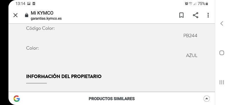

Jorgeabuela Publicado 28 de Enero del 2020 Compartir Publicado 28 de Enero del 2020 Alguien ha conseguido saber cuál es el código exacto de la pintura y dónde se puede conseguir ? Me han rayado un borde y quería aprovechar y pintar una parte gris de la maleta Color azul Enlace al comentario Compartir en otros sitios web More sharing options...

Frankym Publicado 31 de Enero del 2020 Compartir Publicado 31 de Enero del 2020 Hola. Kymco es una marca que facilita el color en el libro de mantenimiento. Si vuestro servicio Kymco no tiene pintado de motos os darán largas para vender el recambio original. Siempre consultar a un taller que pinte motos por vuestra zona y sea de confianza. Para encontrar el código: Entrar en vuestra area MiKymco con la matrícula y el DNI de propietario y encontrareis esa información tal y como se muestra en la foto. En ese Caso es el Azul Mate Perlado que pintan desde finales del 2018. Espero que te sirva la información. ? Enlace al comentario Compartir en otros sitios web More sharing options...
