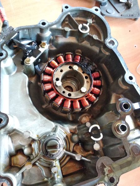

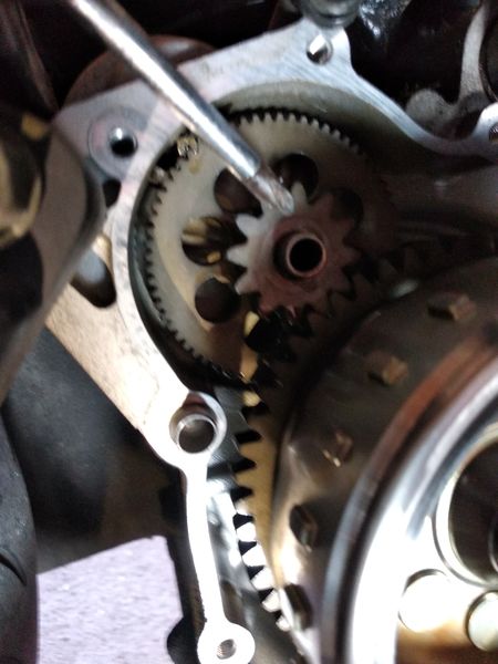

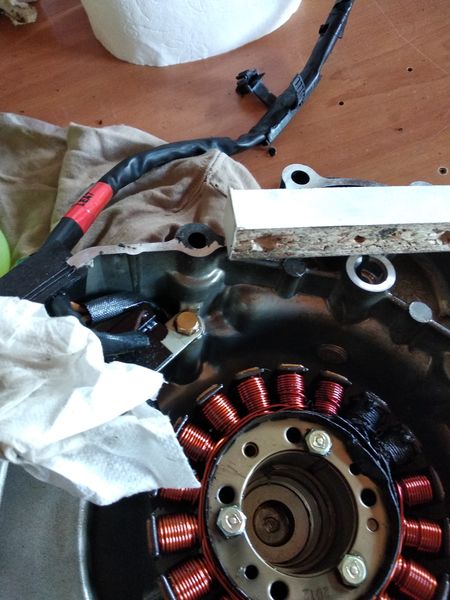

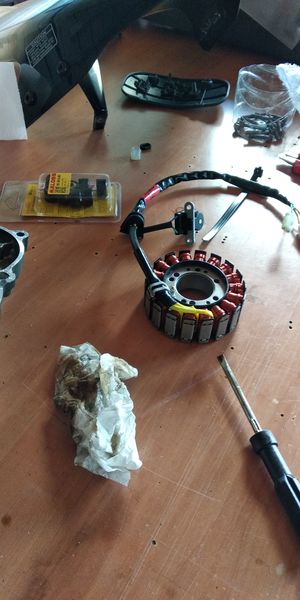

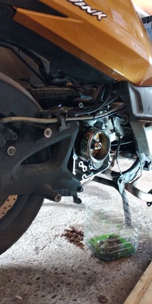

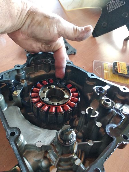

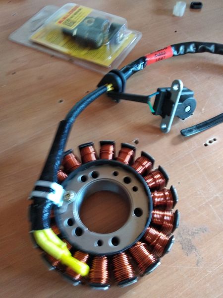

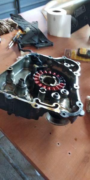

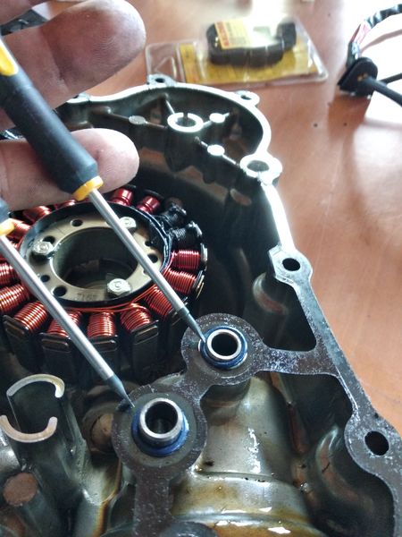

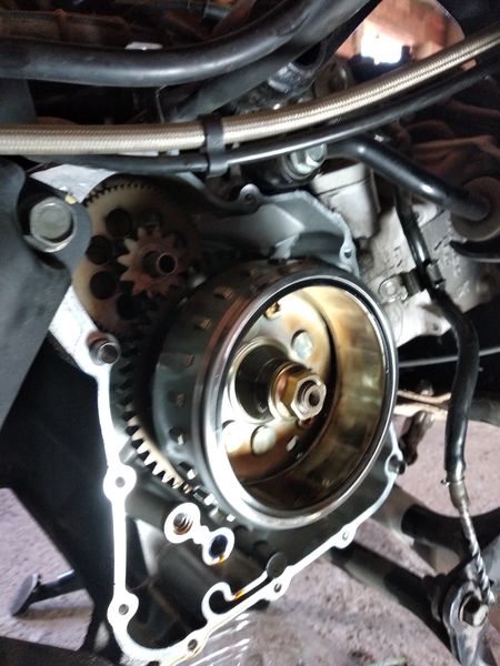

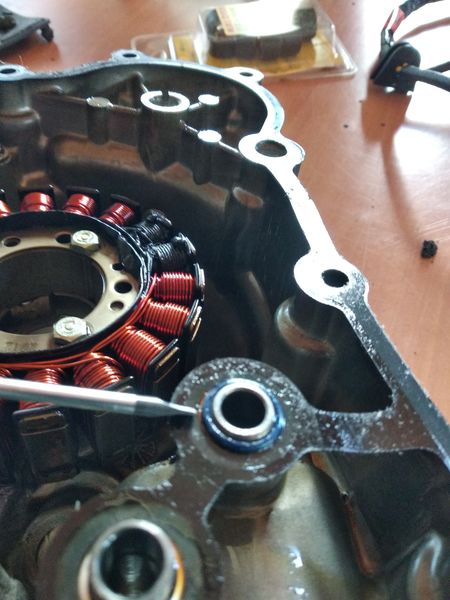

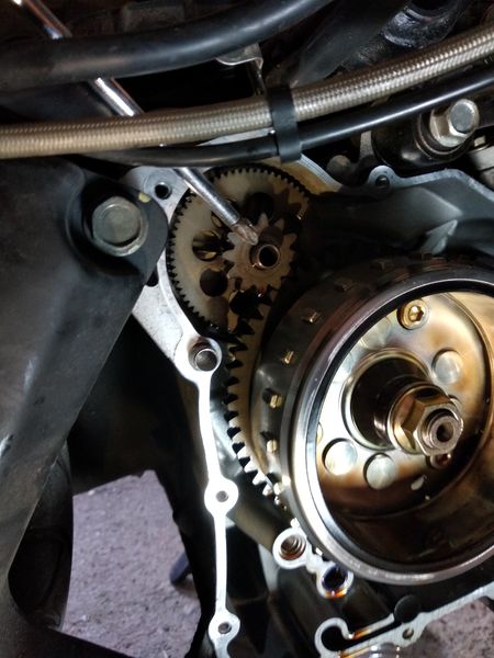

carpi Publicado 30 de Septiembre del 2018 Compartir Publicado 30 de Septiembre del 2018 E desmontando el alternador porque no me cargaba la batería. Hice todas las pruebas gracias a todo lo que e visto por el foro (regulador,medir cable salida alternador,etc). Pero no encontré nada de cómo desmontarlo ,que hay que desmontar hasta llegar a él y los problemas que pueden salir al hacerlo sin conocimiento. Bueno pongo unas fotos de lo que yo e hecho: En la foto del destornillador hay que tener cuidado con el pasador de la corona a mí se me vino con la tapa y se movio En esta hay que vigilar los dos retenes se pueden caer cómo a mí y luego no saber dónde van En esta de abajo quiero enseñar cómo limpie los restos de junta estaba pegada por el calor y yo la saco primero hablando un poco con disolvente y luego le doy con una madera para no arañar Las demás fotos son porsi acaso se me olvidaba donde iba algo y así mirarlo Bueno espero haberlo esplicado bien ahora y que le sirva a alguien Enlace al comentario Compartir en otros sitios web More sharing options...

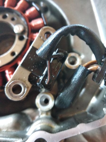

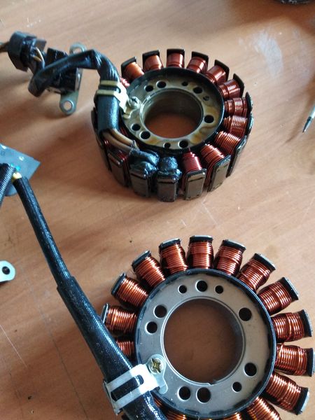

Tiritos Publicado 5 de Octubre del 2018 Compartir Publicado 5 de Octubre del 2018 En 3/10/2018 en 21:52 , Javivisor dijo: Hola. Carpi. Si lo has podido solucionar sin tener que cambiar algo más, te agradecería qur lo comentases. Gracias. Lo ha tenido que solucionar porque la avería es claro que es del stator del alternador, en las fotos se ven 2 bobinas quemadas. Saludos Enlace al comentario Compartir en otros sitios web More sharing options...

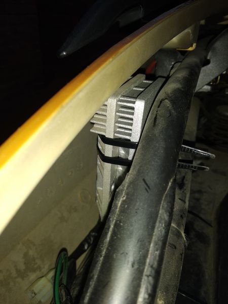

carpi Publicado 5 de Octubre del 2018 Autor Compartir Publicado 5 de Octubre del 2018 Hoy e cambiado el regulador me marcaba la batería con las luces de cruce y cuando dejaba las de posición se apaga Le e puesto el regulador viejo con dos bridas al nuevo a ver si así lo refrigera algo más para tirarlo a la basura siempre hay tiempo Enlace al comentario Compartir en otros sitios web More sharing options...
