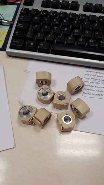

tengo una pregunta de los rodillos.... de serie vienen con 17gr no?! porque estoy viendo que en una pagina para comprarlos recomiendan que bajes un par de gramos... poner unos de 12 no acelerara mucho el ralenti? que no tengo ni idea vaya de antemano..jejje.
un saludo!!
http://www.virtualracingmotos.com/virtualracing/7205450/kit-de-rodillos-dr-pulley-para-kymco-ak-550cc-i-e-4t-lc-euro4-2017-%26gt%3B-25x15-(sr250150w130).html
12gr son para variadores racing, que llevan distintas configuraciones en las rampas.... Para variador de serie, que viene con 17gr, tendrías que mirar Dr.pulley de 15gr...

Como bien dicen allá arriba los de 12gr son para variador malossi o polini... para el variador original lo suyo son 15 gr. A lo sumo 14 pero te irá muy revolucionada.
Mejor que los guardes y consigas unos de 15. Por cierto.. esos de la foto son tech pulley (no dr.pulley, que no es lo mismo). Donde los has conseguido? Gracias y saludos!!
Ops, me habre pasado de rebaje de peso jaja
Pues lo sabre el jueves.
Pero en el papelito de la caja pone que mejor para usar en el variador de serie.
Si llevas el variador de serie... Si que te has pasado bajando, vas a notar que va muy acelerada, perderás mucha velocidad y los consumos disparados... Pero ya nos lo contaras el jueves...[emoji51]
