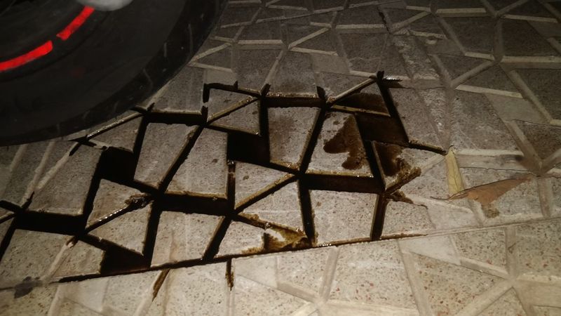

davidyork Publicado 19 de Septiembre del 2018 Compartir Publicado 19 de Septiembre del 2018 Minuto '0' de mi primera moto de segunda mano. SuperDink 125. Desenrosco barilla y me encharca el suelo? Es porque estaba en caballete y no plano? porque la habia encendido hace un rato? Enlace al comentario Compartir en otros sitios web More sharing options...
ugena44 Publicado 19 de Septiembre del 2018 Compartir Publicado 19 de Septiembre del 2018 eso no será que tienes el cárter a tope de aceite? comprueba el nivel. tienes que meter la varilla sin enroscar y debe de estar en el medio de la marca. por supuesto puesta la moto en el caballete. Enlace al comentario Compartir en otros sitios web More sharing options...
Tiritos Publicado 19 de Septiembre del 2018 Compartir Publicado 19 de Septiembre del 2018 Da la impresión de que te haya soplado al acumularse gases en el cárter, mira de liberarle el respiradero que es un tubo con un tapón que sale por el lado del filtro de aire debe estar lleno de líquido. Por supuesto también tienes que comprobar el nivel de aceite como te ha dicho Ugena44, si tienes aceite de más comprueba que no te haya entrado líquido refrigerante al cárter, en ese caso tendrías una fuga posiblemente por junta de culata. No creo que tengas el nivel de aceite tan alto como para que te lo tire por la varilla, se te habría roto el motor de batir el cigueñal contra el aceite. Un saludo Enlace al comentario Compartir en otros sitios web More sharing options...

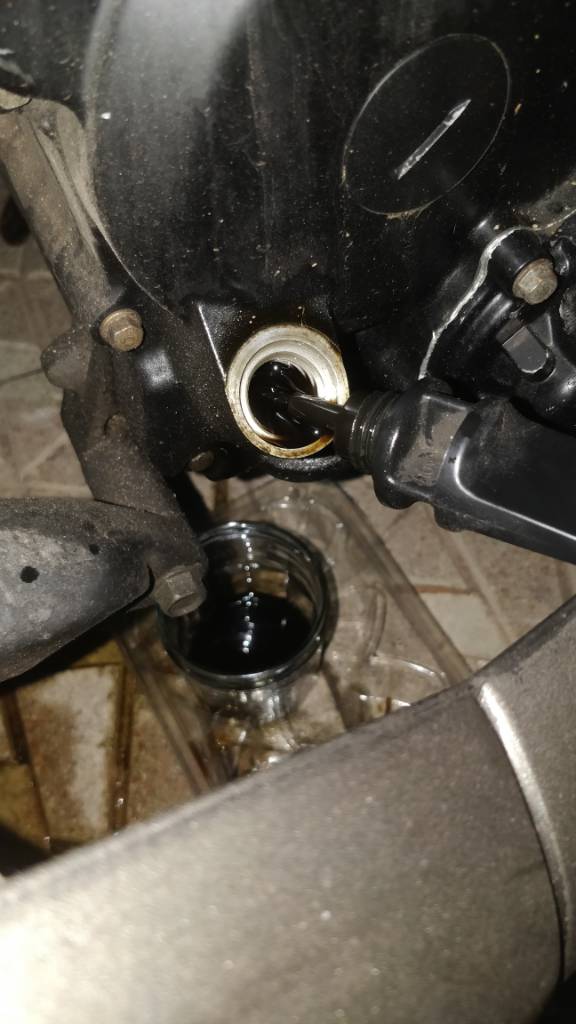

davidyork Publicado 21 de Septiembre del 2018 Autor Compartir Publicado 21 de Septiembre del 2018 Esta tarde me he dispuesto a sacar el tapon y tanto el que ha caido solo como el que he ido ayudando con la varilla, me ha llenado medio bote mermelada.Hay que sacar mas, no sé cuanto más, para que me llegue a medir bien la varilla.Enviado desde mi ONEPLUS A5000 mediante Tapatalk Enlace al comentario Compartir en otros sitios web More sharing options...
Tiritos Publicado 21 de Septiembre del 2018 Compartir Publicado 21 de Septiembre del 2018 Es un disparate llevar el nivel tan alto, te lo bate el cigueñal y te calienta el aceite. Puede romper el motor al deteriorarse el aceite antesantespor por temperatura. Vacialo por el tapón de vaciado y observa que no haya agua en el fondo. (Puede haber fugado la culata o el reten de la bomba) Pon aceite y filtro nuevos. Saludos Enlace al comentario Compartir en otros sitios web More sharing options...
davidyork Publicado 21 de Septiembre del 2018 Autor Compartir Publicado 21 de Septiembre del 2018 Y eso que aun no la he estrenado . El aceite que he quitado se ve bien. Pero como han podido meter tanto aceite por donde? Enviado desde mi ONEPLUS A5000 mediante Tapatalk Enlace al comentario Compartir en otros sitios web More sharing options...

davidyork Publicado 29 de Septiembre del 2018 Autor Compartir Publicado 29 de Septiembre del 2018 Eso es todo lo que he sacado, sin contar el que cayo al suelo. Enviado desde mi ONEPLUS A5000 mediante Tapatalk Enlace al comentario Compartir en otros sitios web More sharing options...
rufus01 Publicado 30 de Septiembre del 2018 Compartir Publicado 30 de Septiembre del 2018 En el manual de la moto debe de escribir la capacidad de aceite motor. Compara con la cantidad que has sacado y saldras de dudas sobre si la cantidad era correcta, superior o inferor a la medida que señala el manual. Segun lo que se puede apreciar en la foto no parece que haya liquido refrigerante aunque tu puedes examinarlo mejor que nosotros mirando la foto. Deja la botella en reposo un dia y observa si hay liquido refrigerante. El aceite y el refrigerante no se mezclan. Pon aceite nuevo segun manual. Enlace al comentario Compartir en otros sitios web More sharing options...
davidyork Publicado 3 de Octubre del 2018 Autor Compartir Publicado 3 de Octubre del 2018 En 30/9/2018 a las 20:52, rufus01 dijo: En el manual de la moto debe de escribir la capacidad de aceite motor. Compara con la cantidad que has sacado y saldras de dudas sobre si la cantidad era correcta, superior o inferor a la medida que señala el manual. Segun lo que se puede apreciar en la foto no parece que haya liquido refrigerante aunque tu puedes examinarlo mejor que nosotros mirando la foto. Deja la botella en reposo un dia y observa si hay liquido refrigerante. El aceite y el refrigerante no se mezclan. Pon aceite nuevo segun manual.Si, ya cambie aceite, el refrigerante se ve transparente, parece no haber intercanbio. Aqui hay 1'5 litros al menos. Creo manual ponia 1,2.Enviado desde mi ONEPLUS A5000 mediante Tapatalk Enlace al comentario Compartir en otros sitios web More sharing options...
