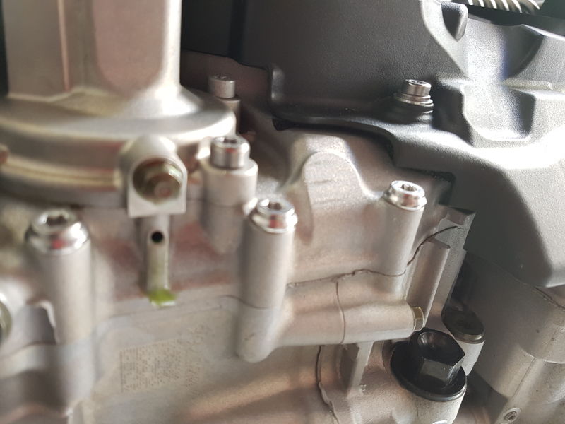

Nachokxct300 Publicado 17 de Septiembre del 2018 Compartir Publicado 17 de Septiembre del 2018 Buenas noches.como siempre necesito de vuestra ayuda,consejos experiencias o opinión.el tema es que hace un mes aproximadamente me tiro aceite la ak 550 por la bomba de agua"por un agujerito que ahi debajo de ella"pues no se por que dejó de tirar el caso es que hoy tiro anticongelante por dicho agujerito la moto tiene 2500 kilómetros y no se por que siempre lo veo cuando la doy algo de caña a la moto. Enlace al comentario Compartir en otros sitios web More sharing options...
Tiritos Publicado 17 de Septiembre del 2018 Compartir Publicado 17 de Septiembre del 2018 Hace 35 minutos , Nachokxct300 dijo: Buenas noches.como siempre necesito de vuestra ayuda,consejos experiencias o opinión.el tema es que hace un mes aproximadamente me tiro aceite la ak 550 por la bomba de agua"por un agujerito que ahi debajo de ella"pues no se por que dejó de tirar el caso es que hoy tiro anticongelante por dicho agujerito la moto tiene 2500 kilómetros y no se por que siempre lo veo cuando la doy algo de caña a la moto. Ese "agujerito" debe ser testigo de fugas del sello o cierre mecánico que separa el anticongelante de la bomba con el aceite motor debido a que el eje de la bomba tiene los rodamientos lubricados con aceite, y el rotor es el que impulsa el líquido refrigerante, por lo que ambos fluidos se separan por un sello mecánico. Coméntalo en el concesionario por si la fuga va a más será necesario desmontar la bomba y sustituir ese cierre en garantía. Saludos Enlace al comentario Compartir en otros sitios web More sharing options...

Nachokxct300 Publicado 20 de Septiembre del 2018 Autor Compartir Publicado 20 de Septiembre del 2018 Gracias.la cosa es que tiro anticongelante no si sería casualidad o no,al darla al mango.es decir si voy suave no me a tirado.se lo comenté al conce donde la compre y me dice que le jode abrir ahi siendo tan nueva que si lo sige tirando que lo hace en garantía.no se si pasar o insistir y que lo solucione.aunque a mi también me jode que anden ahi la verdad. Enlace al comentario Compartir en otros sitios web More sharing options...
Tiritos Publicado 20 de Septiembre del 2018 Compartir Publicado 20 de Septiembre del 2018 Hace 5 horas, Nachokxct300 dijo: Gracias.la cosa es que tiro anticongelante no si sería casualidad o no,al darla al mango.es decir si voy suave no me a tirado.se lo comenté al conce donde la compre y me dice que le jode abrir ahi siendo tan nueva que si lo sige tirando que lo hace en garantía.no se si pasar o insistir y que lo solucione.aunque a mi también me jode que anden ahi la verdad. Le jod* o no, es una anomalía que se tiene que solucionar en garantía. Lógicamente cuantas más r.p.m. lleve el motor, más presión localizada hay en la bomba, además de subir la temperatura, y si hay un defecto de estanqueidad pues sale a la luz antes que si se lleva a menos r.p.m. Saludos Enlace al comentario Compartir en otros sitios web More sharing options...
Tiritos Publicado 20 de Septiembre del 2018 Compartir Publicado 20 de Septiembre del 2018 También puede ocurrir que ya no te fugue más, pero en el concesionario deben tomar nota por si la fuga vuelve a dar la cara. Digo esto, porque si le has dado "al mango" como tu dices estando el termostato todavía cerrado, se ha podido generar una sobrepresión en la bomba (con temperatura), y al no estar todo ajustado todavía, ha podido fugar un poco por la cara del cierre. Saludos Enlace al comentario Compartir en otros sitios web More sharing options...

Nachokxct300 Publicado 19 de Marzo del 2019 Autor Compartir Publicado 19 de Marzo del 2019 Pues nada hoy a vuelto a empezar a tirar anticongelante.no se si llevarla a que lo reparen o esperar.solo ahí un servicio oficial y cuando la lleve a la campaña de las centralitas quedó todo mal encajado.no se si no cojer yo las piezas por internet que son originales y hacerlo yo.que opináis.por otro lado no ahí nadie más que le pase lo mismo.la misma pérdida?? Enlace al comentario Compartir en otros sitios web More sharing options...
Tiritos Publicado 19 de Marzo del 2019 Compartir Publicado 19 de Marzo del 2019 Yo de ti quitaría el tapón del radiador, verificaría que esté lleno hasta la boca y si no se llena, arrancas el motor compruebas que la bomba actúa acelerando un poco, esperas que se caliente, no salgan burbujas, y cierras. Es muy posible que te lleves una sorpresa y le falte líquido. Enlace al comentario Compartir en otros sitios web More sharing options...
Tiritos Publicado 19 de Marzo del 2019 Compartir Publicado 19 de Marzo del 2019 Esa pequeña perdida por el orificio testigo del cierre, como no es constante, puede deberse a una sobrepresión en bomba causada por: 1.-Temperatura localizada en la bomba por descebamiento (burbujas de aire). 2._valvula de alivio de tapón de radiador no abre con presión generada por mal llenado/purgado del circuito. Si no se corrige la causa, aunque se cambie el cierre, volverá a pasar. Si la estanqueidad del cierre fallara, fugaria de continuo. Enlace al comentario Compartir en otros sitios web More sharing options...
Perico Moto Publicado 19 de Marzo del 2019 Compartir Publicado 19 de Marzo del 2019 Si el retén o incluso el eje tuviesen un daño importante la perdida sería continua desde luego. Llévala a que te comprueben bien el circuito de refrigeración nivel, tapon, etc... Y si aún dejando todo correcto en alguna ocasión te sigue tirando pues que te miren el retén y el eje de la bomba. En principio el prensa y el retén de aceite debe de estar ok, puesto que solo se ve anticongelante. Pero que te lo miren que está en garantía. Saludos. Enlace al comentario Compartir en otros sitios web More sharing options...
Tiritos Publicado 19 de Marzo del 2019 Compartir Publicado 19 de Marzo del 2019 En esa zona hay 2 elementos de sellado: un retén radial que sella el aceite de lubricacion, y un cierre o sello mecánico de grafito y cerámica que sella el refrigerante a través del eje de la bomba para que ambos fluidos no se mezclen. Entre los 2 sellos hay un orificio testigo de fugas para saber si alguno de los 2 elementos está roto. Si no hay fuga continúa, que es puntual quiere decir que hay una circunstancia que provoca que se abran un poco las caras del cierre, y eso solo puede ser aumento de presión o temperatura. Enlace al comentario Compartir en otros sitios web More sharing options...
Nachokxct300 Publicado 19 de Marzo del 2019 Autor Compartir Publicado 19 de Marzo del 2019 Hace 5 horas, Tiritos dijo: Yo de ti quitaría el tapón del radiador, verificaría que esté lleno hasta la boca y si no se llena, arrancas el motor compruebas que la bomba actúa acelerando un poco, esperas que se caliente, no salgan burbujas, y cierras. Es muy posible que te lleves una sorpresa y le falte líquido. Sabes donde está el tapón del radiador?es por desmontar lo menos posible. Enlace al comentario Compartir en otros sitios web More sharing options...
Tiritos Publicado 19 de Marzo del 2019 Compartir Publicado 19 de Marzo del 2019 Hace 1 hora, Nachokxct300 dijo: Sabes donde está el tapón del radiador?es por desmontar lo menos posible. Exactamente no, pero muy cerca de la plataforma derecha. igual lo ves por detrás de la rueda delantera. Saludos Enlace al comentario Compartir en otros sitios web More sharing options...
Nachokxct300 Publicado 20 de Marzo del 2019 Autor Compartir Publicado 20 de Marzo del 2019 Hace 22 horas, Tiritos dijo: Exactamente no, pero muy cerca de la plataforma derecha. igual lo ves por detrás de la rueda delantera. Saludos Si esta gráfica ya la vi.gracias. aún no lo mire.en cuanto lo mire os lo comunico Enlace al comentario Compartir en otros sitios web More sharing options...
