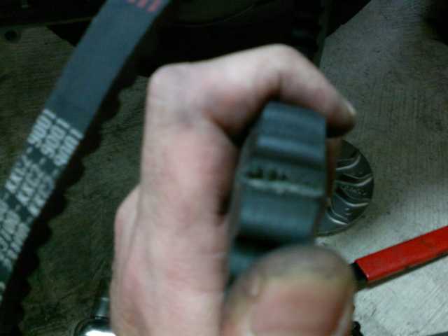

jmorale Publicado 29 de Marzo del 2012 Compartir Publicado 29 de Marzo del 2012 Por cierto, ¿cómo te salió la correa?. A mi, desde luego, me salió bastante bien. Con 15000 kms no había signos de desgaste. Evidentemente, se ha reducido la anchura y grosor, y a las pruebas me remito ( de ir a 110 con 10000 rpm a ir a 120 a 9800 rpm: significativa variación), pero visualmente se la veía muy entera. Otra cosa que he comprobado, solo con un repostaje, que el consumo me ha vuelto a sus valores normales. Últimamente el consumo me rondaba los 3,8/3,9 sin hacer grandes barbaridades. Ahora, con el cambio de la correa, me ha vuelto a 3,6 haciendo prácticamente lo mismo. Tengo que seguir contrastando, pero en principio la cosa va muy bien. Solo me falta comprar los rodillos un poco mas ligeros ( de 13gr quiero bajarlos a 11,8gr)cuando los encuentre. Enlace al comentario Compartir en otros sitios web More sharing options...
Mito Publicado 29 de Marzo del 2012 Autor Compartir Publicado 29 de Marzo del 2012 Pues la correa con 9.000 kilómetros destrozada casi. Menos mal que se la cambié... Los rodillos nuevos. Lo que he notado con la correa Malossi que llevo ahora, que el consumo me ha bajado. Tambien parece que en llano me anda mas, pero ha perdido el priemer golpe fuerte de la salida, ya no se si es por que la correa está muy nueva o por que es así. Yo la iré provando hasta los 10.000 y si el resultado es bueno le pondré la misma, si no la de serie. En el libro de revisiones pone que mire la correa para ver el estado a los 7.000 kms. Un chaval de este foro que tiene otra Yager tambien le han dicho que cambie la correa a los 9.000, osea que la Yager es asi, no es por llevar el Malossi como yo pensaba. Supongo que la Malossi me va a durar mas por que es de kevlar, un material mas resistente. Los rodillos de 11,8 para tu sd son de 18x14 y los puedes encontrar en internet de la marca Naraku. saludos. http://www.gy6.fr/pieces-racing-125cc/transmission/galets-naraku-11-8-gr/prod_1133.html Enlace al comentario Compartir en otros sitios web More sharing options...
