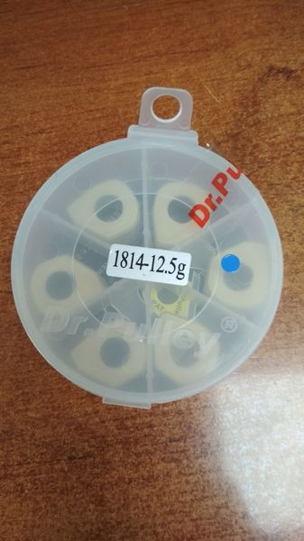

Anze Publicado 9 de Octubre del 2018 Compartir Publicado 9 de Octubre del 2018 Hace 23 horas, eternus dijo: Buenas a tod@s Por lo que he leido, sobre todo lo comentado por tiritos, para el variador original lo mejor son los Dr pulley de 12 gramos y mi duda es, creeis que con los de 11,5 sufrira mucho la moto, es que compre unos de 12 para ponerselos, pero al no quedarles me mandaron de 11,5 gramos, y la verdad si no hay muchos problemas no tendria inconveniente en ponerselos, l oque no quisiera es que ese medio gramo supusiera un sobreesfuerzo para la moto y que pusiera salir perjudicada a la larga, es que he revisado todo el foro y 11,5 gramos en variador de serie no he visto ningun comentario, ni bueno ni malo, a ver si podeis sacarme de la duda. Un saludo y gracias de antemano ya nos contarás, yo he pedido para un amigo mio de 12.5 gramos dr. pulley para variador original, a ver que me dice cuando los ponga, yo estoy a la espera para por si acaso ponerlos yo tambien Enlace al comentario Compartir en otros sitios web More sharing options...
Anze Publicado 10 de Octubre del 2018 Compartir Publicado 10 de Octubre del 2018 Bueno, pues ya los tengo por aqui, decir que los he pedido de motos manu, como aconsejasteis alguno de por aqui y no recuerdo quien, muy formales, los pedí el viernes y me llegaron el lunes, ahora a ver como van Enlace al comentario Compartir en otros sitios web More sharing options...

Anze Publicado 15 de Octubre del 2018 Compartir Publicado 15 de Octubre del 2018 Hace 29 minutos , eternus dijo: Puse de 11,5 en variador original, pero ahora voy a cambiar variador por un mallosi, ya que el original hace ruido por orgura en los pivotes. Saludos muy poco no??imagino que irá revolucionadisima, yo a ver como va con los 12.5gramos. Enlace al comentario Compartir en otros sitios web More sharing options...
eternus Publicado 15 de Octubre del 2018 Compartir Publicado 15 de Octubre del 2018 Hace 9 minutos , Anze dijo: muy poco no??imagino que irá revolucionadisima, yo a ver como va con los 12.5gramos. Un poco revolucionada si va, las 8.000 rpm las pilla enseguida llegando a ponerse a 9.000, pero la salida y recuperación son muy buenas, de todas formas la mayoria de los compañeros aconsejan los de 12 gramos y viendo como va con 11.5, con 12 tiene que ser el peso ideal, ya nos contaras como te va con 12.5. Salu2 Enlace al comentario Compartir en otros sitios web More sharing options...
