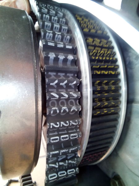

Tiritos Publicado 17 de Noviembre del 2018 Compartir Publicado 17 de Noviembre del 2018 Hola, si que te sirve cualquiera de las 3 porque todas son de la medida de tu moto (que sean originales o no es más discutible, porque todas las fuentes de internet lo presentan como recambio original y el precio dista mucho del original). Si tienes un problema que te duran poco las correas, y no sabes cuál es, lo único que puedes buscar son correas más reforzadas, por eso te aconsejé buscar la original de la 350 E4, pero es algo difícil si no vas a morir a la casa. Yo te aconsejaría una correa que yo utilicé para hacer pruebas en mi moto ( mi moto es la 350, pero lleva la misma medida de correa que la tuya), esta correa es la MI 293 (36127801) y pertenece al repuesto de la Honda Forza 300 del 2017, tiene 1026 mm x 26,4 mm y 30º con lo cuál es 22 mm más larga que la original de Kymco, pero en contrapartida es 1,2 mm más ancha, lo cuál compensa con el exceso de longitud, yo la he probado en mi moto y daba un comportamiento muy parecido a la original, la tengo guardada para cuando tenga que sustituir la original, solo tiene el rodaje de 50 km que hay que hacerle para que se ajuste, y hay que montarla con una arandela de 1mm en el fondo del casquillo, para que la apertura de la polea motriz mantenga la misma medida en el arranque. Esta correa la puedes encontrar por internet por unos 40€ la ventaja no solo es el precio, si no que es mucho más robusta y resistente al desgaste y rotura. Lo único que puedo hacer si quieres es enviártela a portes debidos junto con la arandela, y la pruebas, si ves que te convence, más adelante me mandas una trasferencia, y si no te convence me la vuelves a enviar. Muy importante montes la correa que montes: Para que la correa tenga una mejor duración, se debe de hacer un rodaje de la misma yendo variando la velocidad constantemente sin llegar a revoluciones altas durante unos 30 km, después dejar enfriar al menos media hora y volver a repetir el recorrido. Si se rueda bien la goma dura mucho más, si se aprieta la moto con la correa nueva, como no está adaptada, se quema la goma y va a durar considerablemente menos. Un saludo Enlace al comentario Compartir en otros sitios web More sharing options...

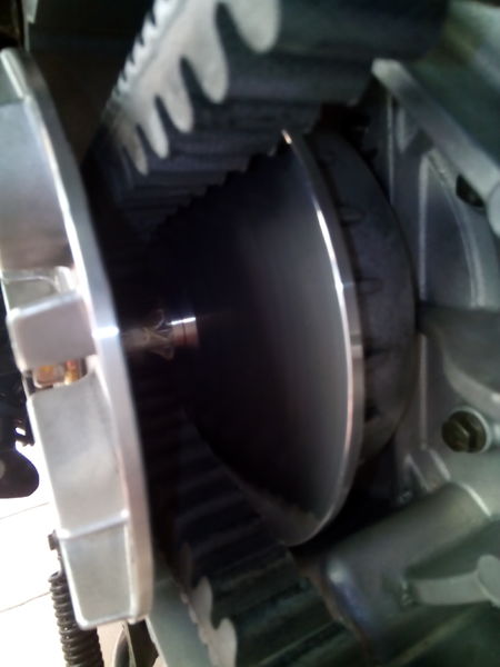

Tiritos Publicado 20 de Noviembre del 2018 Compartir Publicado 20 de Noviembre del 2018 En 20/11/2018 en 9:02 , Ivanvan dijo: Buenos días. A ver si alguien monta esa correa y pone unas fotillos del montaje, que parece buena solución, al timo este de las correas de Kymco. Saludos No, yo no la busqué por el precio, fue haciendo un estudio del desarrollo de las correas, pero sí que la probé, pero no la dejé montada porque después he seguido haciendo pruebas con los rodillos y correa original. En este caso se la ofrecí como solución a la rotura prematura que le está pasando al compañero por alguna otra razón, lo que ocurre es que tiene un precio bajo, pero da un desarrollo más corto, por eso hay que poner una arandela de compensación de 1 mm. Pero la correa va bien y se ve mucho más fuerte que la original ( a juzgar por el tamaño). Paso fotos de como queda en la polea del embrague una vez tensada, (la original, la de prueba, y la de prueba después de abrir más el variador con una arandela de compensación. Un saludo Enlace al comentario Compartir en otros sitios web More sharing options...
Ivanvan Publicado 20 de Noviembre del 2018 Compartir Publicado 20 de Noviembre del 2018 Gracias como siempre Tiritos, entiendo que la arandela la pones en el variador verdad? Una vez método el bulon, para que quede en medio y abra un poco más los dos discos. De todas formas abría que ver qué kilómetros consigue hacer, me parece muy buena idea. Un saludo Enlace al comentario Compartir en otros sitios web More sharing options...
Tiritos Publicado 20 de Noviembre del 2018 Compartir Publicado 20 de Noviembre del 2018 En 20/11/2018 en 13:08 , Ivanvan dijo: Gracias como siempre Tiritos, entiendo que la arandela la pones en el variador verdad? Una vez método el bulon, para que quede en medio y abra un poco más los dos discos. De todas formas abría que ver qué kilómetros consigue hacer, me parece muy buena idea. Un saludo Si, la arandela es para eso, porque está correa es más ancha y sale con más diámetro en la polea. Pero a mí me gusta ponerla en el otro extremo del bulon, para que no pueda tocar accidentalmente en la correa. Yo la voy a volver a poner en mi moto, ya os contaré. Saludos Saludos Enlace al comentario Compartir en otros sitios web More sharing options...
Ivanvan Publicado 20 de Noviembre del 2018 Compartir Publicado 20 de Noviembre del 2018 A ver si me sacas una foto y veo donde pones la arandela, que no me queda claro. A ver qué resultado te da ?? Enlace al comentario Compartir en otros sitios web More sharing options...
Tiritos Publicado 20 de Noviembre del 2018 Compartir Publicado 20 de Noviembre del 2018 Hace 9 minutos , Ivanvan dijo: A ver si me sacas una foto y veo donde pones la arandela, que no me queda claro. A ver qué resultado te da ?? Ya la sacaré cuando coloque la correa, pero no hay confusión, la arandela hace el efecto de dar mayor longitud al bulon o casquillo para que la polea motriz quede más abierta y la correa que queremos poner (1,6 mm más ancha) pueda bajar hasta el mínimo diametro. Si la ponemos entre el casquillo bulon y la semipolea esta bien, y si la ponemos entre el plato de rampas y el casquillo bulon, hace lo mismo. Si la arandela esta perfectamente mecanizada a la medida del orificio del bulon, y el diámetro exterior de la misma no sobresale del casquillos bulon, puede ir pefectamente en la zona de la polea. Si la arandela tiene mas diametro exterior que el casquillo bulon, puede tocar en la zona interior de la correa y dañarla. Si no se monta la arandela se consigue un desarrollo un poco más largo y habría que compensar con rodillos más ligeros para facilitar una mejor salida y no perder potencia en punta. Si se coloca la arandela se consigue un desarrollo y respuesta muy parecidos a los de origen. Saludos Enlace al comentario Compartir en otros sitios web More sharing options...
Ivanvan Publicado 20 de Noviembre del 2018 Compartir Publicado 20 de Noviembre del 2018 Si vale ya me hago a la idea, lo que decías es que metes la arandela antes del bulon para que quede pegada más hacia la caja de la transmisión, yo tengo lo Dr Pulley, alomejor no haría falta, pero me gusta más tu idea, ya nos contarás. un saludo Enlace al comentario Compartir en otros sitios web More sharing options...
Tiritos Publicado 21 de Noviembre del 2018 Compartir Publicado 21 de Noviembre del 2018 En 20/11/2018 en 17:53 , Ivanvan dijo: Si vale ya me hago a la idea, lo que decías es que metes la arandela antes del bulon para que quede pegada más hacia la caja de la transmisión, yo tengo lo Dr Pulley, alomejor no haría falta, pero me gusta más tu idea, ya nos contarás. un saludo Buenos chicos, ya he puesto de nuevo la correa de la forza 300 en mi moto. La he montado sin arandela y con los rodillos dr. Pulley de 13 gr en lugar de los de 15'5 originales para compensar pensando que saldría un desarrollo más largo sin la arandela, pero el desarrollo es muy parecido al de origen, un pelín más corto, ya que a 6100 r.pm. va a 100 Km/h, a 6500 110Km/h; a 7200 130 Km/h a 7600 140 km/h y a 8000 150Km/h Más o menos como se aprecia en el marcador. La moto con esta configuración va como un tiro, tiene una recuperación explosiva y retiene muy rápido. En cuanto al consumo, yo estoy acostumbrado a ver el "AVE" (consumo medio)que enseguida que le aprieto sube y después de probar la moto dándole un poco de puño, no me ha subido la media, así que de momento no consume más. Ya os iré contando, paso las fotos de la correa montada (he superpuesto la original al lado para que comparéis, la de letras amarillas es la de prueba), también os paso una foto de la correa original que está nueva, tiene la misma medida con 6000 km que tenía cuando la medí con 2000 km. Un saludo Enlace al comentario Compartir en otros sitios web More sharing options...

Tiritos Publicado 21 de Noviembre del 2018 Compartir Publicado 21 de Noviembre del 2018 Hace 1 minuto , Ivanvan dijo: Buen aporte como siempre, a ver qué te dura, pero esas cifras están muy bien. Un saludo Si esperamos a ver cuanto me dura pasarán años je, je. Si la original está con la misma medida después de 4000 km y esta es más gruesa. Lo bueno es que la moto ha ganado más fuerza y estira mejor de manera que conduciéndola entre 90 y 120 es donde está mejor la curva de potencia y de par con relación a las r.p.m. Un saludo Enlace al comentario Compartir en otros sitios web More sharing options...
