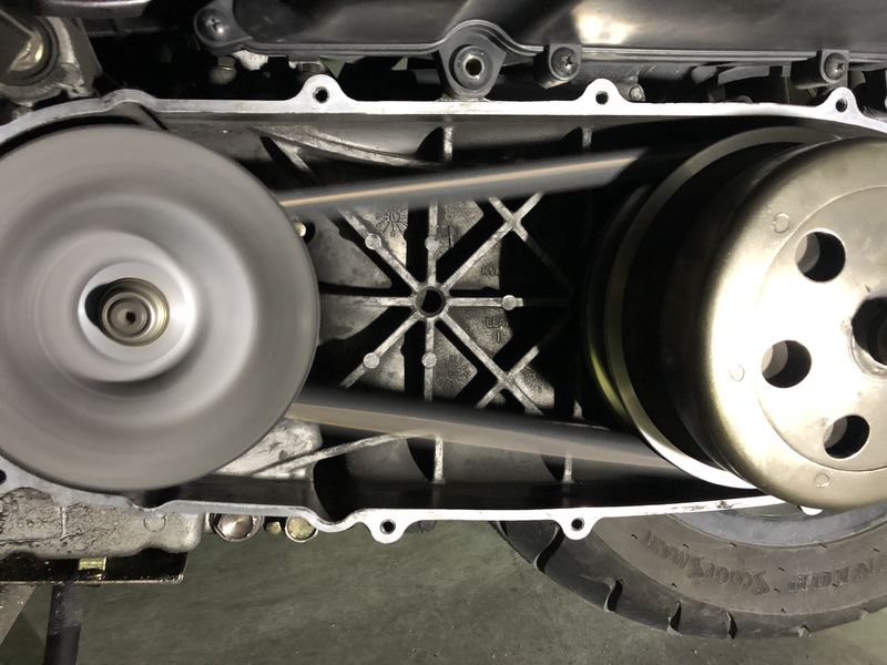

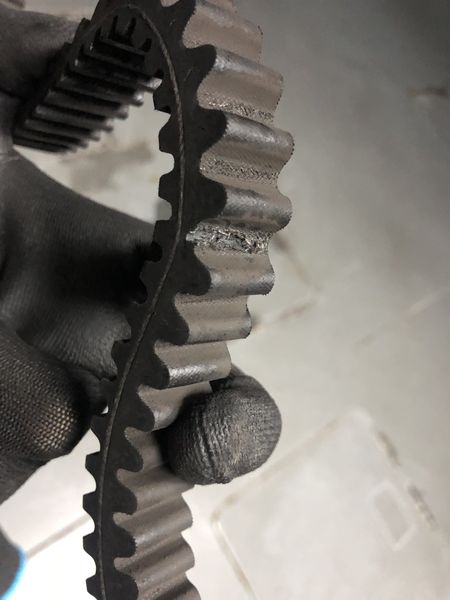

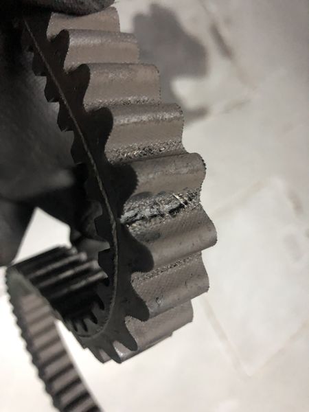

Ivanvan Publicado 28 de Octubre del 2018 Compartir Publicado 28 de Octubre del 2018 Buenas tardes a todos, ya tengo cambiada la correa, abajo os dejo fotos de cómo quedo con 9050 km. Como se nota que las correas se estiran con el uso, aunque apenas se note si la comparas a simple vista con la nueva. Cuando pones la moto a relenti, la correa nueva apenas oscila hacia arriba y abajo y con la gastada parecía que se salía del sitio de las ondas que hacía, por cierto aconsejable quitar los restos del material de la zona y limpiar bien las guías y rampas de los rodillos del variador, con disolvente queda muy bien. Ya de paso puse las pastillas traseras que ya pedían auxilio. A ver he estado buscando el filtro que menciona Tiritos, que se supone que tiene que estar en la primera tapa de la zona de la transmisión y no tengo nada, vi un hueco por dentro de esa primera tapa, donde podría haberlo tenido, desconozco si se lo quito el dueño anterior. un saludo Enlace al comentario Compartir en otros sitios web More sharing options...
