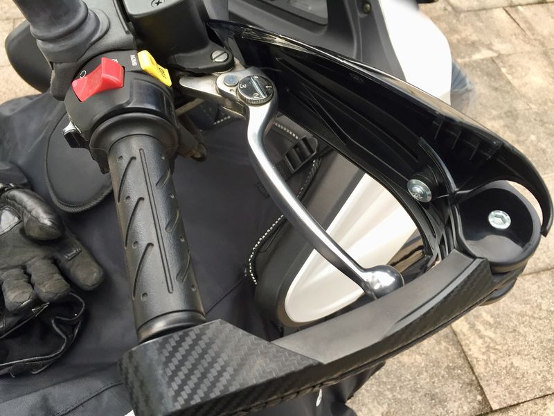

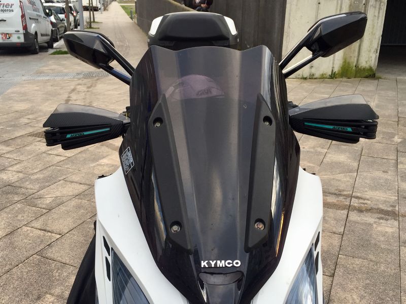

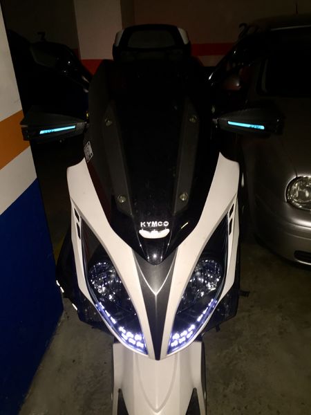

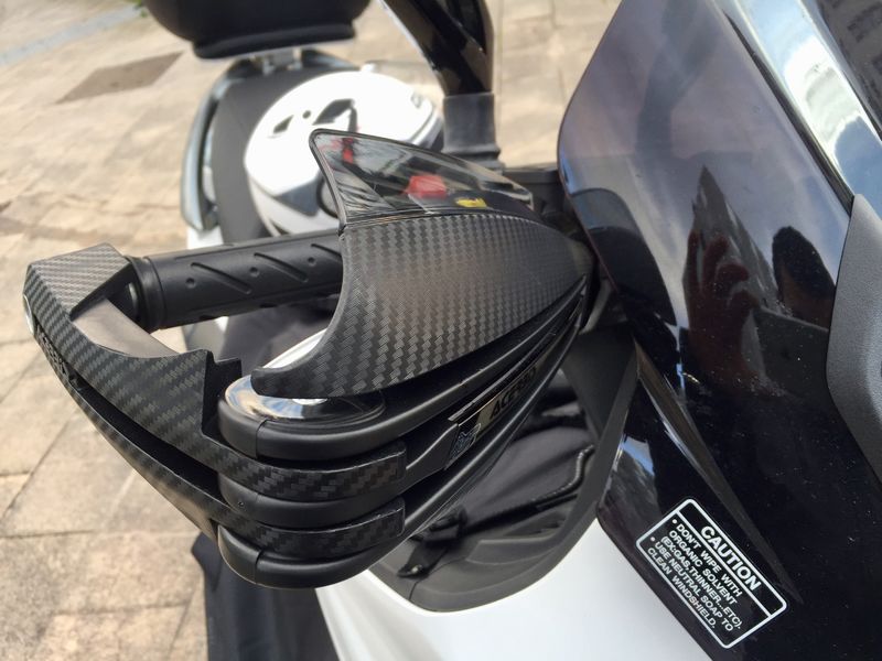

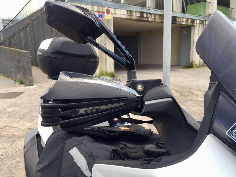

Emoremor Publicado 13 de Septiembre del 2018 Compartir Publicado 13 de Septiembre del 2018 En 28/8/2018 en 10:49 , abhang dijo: Desplazo aquí, a Accesorios. Mira enlace "paramanos para xciting 400". Esto lo puse ha unos meses: Yo acabo de instalar unos Acerbis x Tarmac, los cuales tenía duda de si valdrían y te puedo garantizar que no hay problema, voy a intentar mandar fotos de como quedan para que te hagas una idea Aquí esta el resultado ?? Enlace al comentario Compartir en otros sitios web More sharing options...
JD400 Publicado 13 de Septiembre del 2018 Compartir Publicado 13 de Septiembre del 2018 No te golpean en el parabrisas al doblar toda la dirección?... y cuéntanos, que tal se sienten? Tuviste que eliminar el contrapeso original de la moto? Enlace al comentario Compartir en otros sitios web More sharing options...
Emoremor Publicado 14 de Septiembre del 2018 Compartir Publicado 14 de Septiembre del 2018 Buenas, si, tuve q quitar los contrapesos del manillar, si giras completamente la dirección llega a tocar en la cúpula pero no resulta ningún problema. En cuanto a frío, se nota q el aire no te da y te quita la exposición directa q no es poco, aún no los he probado con frío-frio, pero no me van a evitar d llevar guantes(más q nada tb por seguridad). Mi conclusión: Yo estoy contento con la compra, tb digo q no es el remedio más eficaz para el frío si quieres dejar los guantes en casa, combinado con los guantes estupendo, y estéticamente para gustos, a mi me resultan chulos y más aún con La Luz q incorporan, al relenti dependiendo de la colocación de los mismos bibran y repiquetean contra el manillar hay q ajustarlos a la mejor posición. un saludo, espero haberte ayudado. Enlace al comentario Compartir en otros sitios web More sharing options...

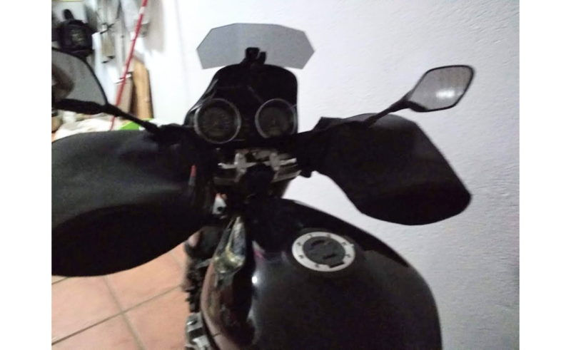

ETODEMERZEL Publicado 15 de Noviembre del 2018 Compartir Publicado 15 de Noviembre del 2018 Yo lo tengo todo... Me explico. Esos mismos cubre manetas, puños calefactables y manoplas GIVI en la BANDIT. Vivo en Madrid y te hielas de aquí a nada; y mi problema ha sido siempre las manos... Con todo eso, hasta con guantes de cuero de verano voy Sin conectar puños y sin las manoplas he estado usando la moto hasta hace una semana. En mi anterior moto, la Superténéré 750, los cubre manetas eran enormes y se notaba su protección térmica... Más que nada lo que no te "roba" el aire Funciona. Enlace al comentario Compartir en otros sitios web More sharing options...
JD400 Publicado 15 de Noviembre del 2018 Compartir Publicado 15 de Noviembre del 2018 Hace 18 minutos , ETODEMERZEL dijo: Sin conectar puños y sin las manoplas he estado usando la moto hasta hace una semana. Funciona. o sea que tu opinión es ya de por si solamente los cubre puños podrían ser hasta cierto punto suficientes? alguna foto please! Enlace al comentario Compartir en otros sitios web More sharing options...
ETODEMERZEL Publicado 15 de Noviembre del 2018 Compartir Publicado 15 de Noviembre del 2018 Hace 16 minutos , JD400 dijo: o sea que tu opinión es ya de por si solamente los cubre puños podrían ser hasta cierto punto suficientes? alguna foto please! Lo del frío es algo relativo y personal, pero, en mi opinión, sí... y los puños calefactables son la leche y hasta un torpe como yo los ha podido conectar... Y no queda tan feo como las manoplas; que hacen llorar al niño Jesús Enlace al comentario Compartir en otros sitios web More sharing options...
