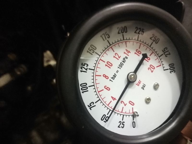

paujimenflo Publicado 20 de Septiembre del 2018 Autor Compartir Publicado 20 de Septiembre del 2018 Muy buenas. Como la moto sigue con los mismos problemas me he decidio a medir la compresión. Me ha dado un valor de 25 bar dandole con el pedal y 50 dandole con el motor de arranque. He mirado el manual y indica una compresion de 1.5 +_2 kg/cm2 que equivaldrian a 15 bar si no voy equivocado. Con lo cual no entiendo nada,meesta dando un valor de compresion mayor de lo debido? Todo indicaba a problema de aros o alguna fuga de compresion por los sintomas de la moto y porque el nivel de aceite esta por encima del máximi. Espero respuestas. Gracias. Enlace al comentario Compartir en otros sitios web More sharing options...
dacabsanz Publicado 20 de Septiembre del 2018 Compartir Publicado 20 de Septiembre del 2018 Hace 25 minutos , paujimenflo dijo: Muy buenas. Como la moto sigue con los mismos problemas me he decidio a medir la compresión. Me ha dado un valor de 25 bar dandole con el pedal y 50 dandole con el motor de arranque. He mirado el manual y indica una compresion de 1.5 +_2 kg/cm2 que equivaldrian a 15 bar si no voy equivocado. Con lo cual no entiendo nada,meesta dando un valor de compresion mayor de lo debido? Todo indicaba a problema de aros o alguna fuga de compresion por los sintomas de la moto y porque el nivel de aceite esta por encima del máximi. Espero respuestas. Gracias. Si el nivel de aceite está por encima de lo normal y tú no le has echado aceite, lo más probable es que se comunica con el agua Tendrás tocada la junta culata. Sácale un poco de aceite y comprueba si tiene agua o no Enlace al comentario Compartir en otros sitios web More sharing options...
Tiritos Publicado 20 de Septiembre del 2018 Compartir Publicado 20 de Septiembre del 2018 Hace 36 minutos , paujimenflo dijo: Muy buenas. Como la moto sigue con los mismos problemas me he decidio a medir la compresión. Me ha dado un valor de 25 bar dandole con el pedal y 50 dandole con el motor de arranque. He mirado el manual y indica una compresion de 1.5 +_2 kg/cm2 que equivaldrian a 15 bar si no voy equivocado. Con lo cual no entiendo nada,meesta dando un valor de compresion mayor de lo debido? Todo indicaba a problema de aros o alguna fuga de compresion por los sintomas de la moto y porque el nivel de aceite esta por encima del máximi. Espero respuestas. Gracias. La compresión de un cilindro se mide con un manómetro conectado en la rosca de la bujía, con el gas abierto a tope y con el motor de arranque. El manómetro suele estar marcado en 2 escalas (bares y libras/pulgada2), 1 Bar = 1,02 Kg/cm2 =14,5libras/pulgada2 La compresión máxima que da el fabricante en sus especificaciones es de 15 Kg/cm2 , puede estar bien de compresión si marca más de 10 Kg/cm2. Es imposible que te de más de 15 Kg/cm2 y poco probable que en las condiciones que está te de más de 10 Kg/cm2, por lo cuál esos valores que das no pueden ser correctos. Seguramente hayas medido en libras/pulgada2. Un saludo Enlace al comentario Compartir en otros sitios web More sharing options...
paujimenflo Publicado 21 de Septiembre del 2018 Autor Compartir Publicado 21 de Septiembre del 2018 En 20/9/2018 en 22:54 , Tiritos dijo: La compresión de un cilindro se mide con un manómetro conectado en la rosca de la bujía, con el gas abierto a tope y con el motor de arranque. El manómetro suele estar marcado en 2 escalas (bares y libras/pulgada2), 1 Bar = 1,02 Kg/cm2 =14,5libras/pulgada2 La compresión máxima que da el fabricante en sus especificaciones es de 15 Kg/cm2 , puede estar bien de compresión si marca más de 10 Kg/cm2. Es imposible que te de más de 15 Kg/cm2 y poco probable que en las condiciones que está te de más de 10 Kg/cm2, por lo cuál esos valores que das no pueden ser correctos. Seguramente hayas medido en libras/pulgada2. Un saludo Te adjunto foto a ver si me aclaras las ideas. Gracias! Enlace al comentario Compartir en otros sitios web More sharing options...
Tiritos Publicado 21 de Septiembre del 2018 Compartir Publicado 21 de Septiembre del 2018 Hace 34 minutos , paujimenflo dijo: Te adjunto foto a ver si me aclaras las ideas. Gracias! Hola @paujimenflo Es lo que te expliqué ayer, en este caso el manómetro marca en Bar y en p.s.i. La lectura sería 3,2 Kg/cm2 o 46 ps.i. los p.s.i. son libras/pulgada. No tienes compresión ni para arrancar al ralentí. Tendrás que desmontar el cilindro y pistón y a ver que te encuentras, si todo está bien y no hay exceso de desgaste en el cilindro ni rayas profundas, a veces con un juego de aros tiras una buena temporada. En caso de que solo tengas que cambiar aros pon la medida original, no pongas sobremedida o se te romperán. Ya nos contarás algo. Saludos Enlace al comentario Compartir en otros sitios web More sharing options...
paujimenflo Publicado 21 de Septiembre del 2018 Autor Compartir Publicado 21 de Septiembre del 2018 Hace 4 minutos , Tiritos dijo: Hola @paujimenflo Es lo que te expliqué ayer, en este caso el manómetro marca en Bar y en p.s.i. La lectura sería 3,2 Kg/cm2 o 46 ps.i. los p.s.i. son libras/pulgada. No tienes compresión ni para arrancar al ralentí. Tendrás que desmontar el cilindro y pistón y a ver que te encuentras, si todo está bien y no hay exceso de desgaste en el cilindro ni rayas profundas, a veces con un juego de aros tiras una buena temporada. En caso de que solo tengas que cambiar aros pon la medida original, no pongas sobremedida o se te romperán. Ya nos contarás algo. Saludos Muchas gracias, Tocará ponerse manos a la obra. Os iré contando que tal! Enlace al comentario Compartir en otros sitios web More sharing options...
