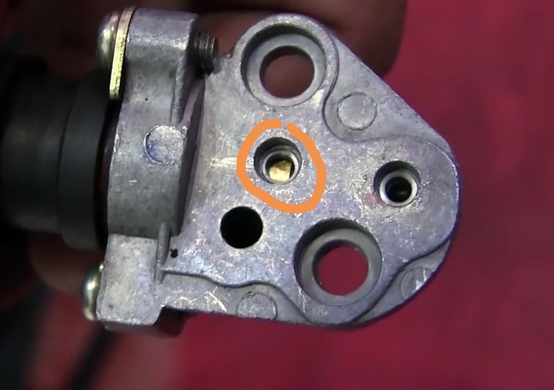

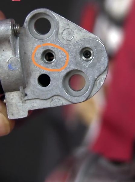

paujimenflo Publicado 25 de Agosto del 2018 Compartir Publicado 25 de Agosto del 2018 Muy buenas a todos. Resulta que tengo una kymco grand dink 125 del 2010 con 39mil Km que compré a un familiar y no arrancaba. Me puse manos a la obra: bujía nueva, limpieza de carburador, comprobé que funcionara la bomba de gasolina, revisión y cambio de filtros y carga de batería. La moto arrancó pero me costó bastante, regulé un poco el aire y el ralentí y bien pero cuando se enfría le cuesta de nuevo arrancar un poco y hasta que no le has pegado un par de acelerones si sueltas gas se ahoga. He desmontado el starter y he apreciado que la aguja esta siempre cerrada, en teoría por lo que tengo entendido tiene que estar abierta y cuando la bobina se calienta esta tiene que cerrarse, sin embargo, está siempre se mantiene cerrada ( como en la segunda foto). Supongo que no es normal, y que tal y como digo debería de abrirse, prefiero exponerlo aquí para saberlo antes de hacer el gasto. Por otro lado, quería preguntaros si podría ser un desajuste de válvulas, si es así me liaré a hacerle el reglaje también. Muchas gracias y saludos. Enlace al comentario Compartir en otros sitios web More sharing options...
Tiritos Publicado 25 de Agosto del 2018 Compartir Publicado 25 de Agosto del 2018 Siempre hay que mirar la manera mas fácil de descartar cosas, la bujía es muy importante para el arranque en frío que sea del grado térmico que aconseja el fabricante, en países mas fríos se elije un grado térmico mayor, pero aqui hay que poner el de origen. El tema de stárter solo es necesario en invierno, no se este exactamente como va, te puedo decir que cuando actúa sobre el circuito de aire, el stárter se cierra en frío y se abre en caliente, cuando actúa sobre el paso de gasolina es al revés, se abre en frío y se cierra en caliente. En cuanto al reglaje de válvulas siempre es necesario que estén bien ajustadas para que el motor de el rendimiento adecuado. en el apartado de "bricos y tutoriales" tienes el manual de taller de este scooter, te lo puedes descargar y te resolverá las dudas que tengas. Un saludo Enlace al comentario Compartir en otros sitios web More sharing options...
paujimenflo Publicado 27 de Agosto del 2018 Autor Compartir Publicado 27 de Agosto del 2018 Muchas gracias por la respuesta. En este caso el starter es de aire o de gasolina? En todo caso se queda cerrado con lo cual supongo que tendré que cambiarlo. La bujía probaré a ponerle otra nueva del grado que me indique el fabricante, aún así la que tengo puesta me da muy buena chispa y ya es del grado que indica el fabricante. Por último voy a mirar como esta el reglaje, luego buscaré el manual para verificar a cuanto tengo que dejar escape y admisión. Gracias y saludos, os voy comentando. Enlace al comentario Compartir en otros sitios web More sharing options...
Tiritos Publicado 28 de Agosto del 2018 Compartir Publicado 28 de Agosto del 2018 Hace 23 horas, paujimenflo dijo: Muchas gracias por la respuesta. En este caso el starter es de aire o de gasolina? En todo caso se queda cerrado con lo cual supongo que tendré que cambiarlo. La bujía probaré a ponerle otra nueva del grado que me indique el fabricante, aún así la que tengo puesta me da muy buena chispa y ya es del grado que indica el fabricante. Por último voy a mirar como esta el reglaje, luego buscaré el manual para verificar a cuanto tengo que dejar escape y admisión. Gracias y saludos, os voy comentando. https://youtu.be/zahhvW718M8 Hazle primero el reglaje de válvulas, lo del stárter ahora en verano si estuviera anulado te funcionaría bien, distinto sería en invierno que no te arrancaría en frío, si es algo que tuviera que estar abierto y estuviera cerrado, se te ahogaría, por lo que no creo que sea problema del stárter. La manera de regular un carburador sencillo a oido, sin otra herramienta que un destornillador es la siguiente: Para hacerlo tiene que ser con el motor caliente, el carburador tiene 2 tornillos para regular, uno es el de ralentí, y el otro regula el paso de gasolina para la mezcla. Primero baja el ralenti todo lo que puedas sin que se pare, después vas abriendo el paso de gasolina buscando el punto en que vaya más alegre, si te pasas abriendo verás que va peor, vuelve hacia atrás hasta conseguir el punto más alegre. Vuelves a bajar el ralentí y repites la operacion, asi las veces que te pida, ya verás donde consigues un ralentí mas estable y una mejor respuesta. Ante un golpe brusco de gas, a de acelerar de golpe, y descelerar de golpe sin pararse el motor. Es cuestión de paciencia si no hay otros medios. Cuando pruebes la moto en carretera puede ser que necesite algún ajuste más, si ves que tira poco abres un poco más el paso de gasolina, si ves que se ahoga al dar gas hay que cerrarlo un poco y ajustar el ralentí. Para tu tranquilidad por si te haces un lio cuenta las vueltas del recorrido del tornillo y las apuntas para en el peor de los casos dejarlo como estaba antes de moverlo (por ejemplo 1 vuelta y 3/4 ) Saludos Enlace al comentario Compartir en otros sitios web More sharing options...

Mito Publicado 3 de Septiembre del 2018 Compartir Publicado 3 de Septiembre del 2018 ¿Seguro que es una SuperDink? Es que la superdink no lleva carburador y estoy leyendo que le limpiaste los chicles del carburador, me parece raro, lo mismo tu moto es una Gran Dink del anterior modelo. Si el Starter automático está roto, le costará mucho arrancar saludos Enlace al comentario Compartir en otros sitios web More sharing options...
paujimenflo Publicado 3 de Septiembre del 2018 Autor Compartir Publicado 3 de Septiembre del 2018 Perdonar a todos, tienes razón es una Gran Dink, mi tio siempre me había dicho que era una super dink y yo ni había mirado los papeles. Probaré a comprar un starter pues, le llega corriente pero la "aguja" se mantiene siempre cerrada. Muchas Gracias, os iré contando. Saludos. Enlace al comentario Compartir en otros sitios web More sharing options...

Mito Publicado 3 de Septiembre del 2018 Compartir Publicado 3 de Septiembre del 2018 Hace 4 horas, paujimenflo dijo: Perdonar a todos, tienes razón es una Gran Dink, mi tio siempre me había dicho que era una super dink y yo ni había mirado los papeles. Probaré a comprar un starter pues, le llega corriente pero la "aguja" se mantiene siempre cerrada. Muchas Gracias, os iré contando. Saludos. Me da que va ser todo del starter automático. En la kymco movie me pasaba lo mismo, en kymco me pedian 70€, pero encontré uno de 2ª mano en 20€ y sin problema Enlace al comentario Compartir en otros sitios web More sharing options...

paujimenflo Publicado 6 de Septiembre del 2018 Autor Compartir Publicado 6 de Septiembre del 2018 En 2/9/2018 en 18:24 , Tiritos dijo: No se me ocurre nada más de momento. Saludos No hay manera de poder abrir la trampilla del starter?, a ver si es que tiene que ir abierta. Perdona, no había visto lo del starter. Hoy o mañana volveré a montar todo y probaré a dejar la trampilla abierta, ya os diré a ver que tal. Saludos! Enlace al comentario Compartir en otros sitios web More sharing options...
