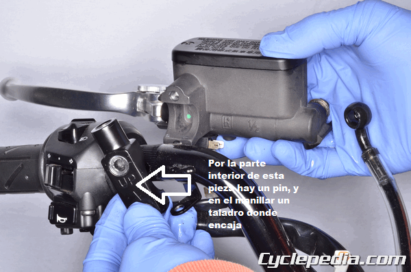

JD400 Publicado 23 de Agosto del 2018 Compartir Publicado 23 de Agosto del 2018 volviendo al tema de los Espejos en la Xciting. Me encontré esta foto. Aun no he ido a la moto para desarmar, en cuanto tenga tiempo. Pero....quiere decir que si desarmamos nos vamos a encontrar con esto?... o sea que podemos girar un poco para adelante el soporte de la bomba de freno que también aguanta los espejos y así resultan "mas adelantados"?.. ¿que opina? ¿alguien ha llegado hasta ahí?.... Yo creo que si, pues siempre tuve la duda que mi espejo derecho quedaba como mas desplazado que el izquierdo y tenia que darle graduación diferente. Mmmmmm Veremos. Enlace al comentario Compartir en otros sitios web More sharing options...

Skooter Publicado 28 de Noviembre del 2018 Compartir Publicado 28 de Noviembre del 2018 Buenas tardes compañero, El problema que te vas a encontrar es que la pieza que sujeta el espejo al manillar tiene un vástago interior que se introduce en un orificio del propio manillar para evitar que la maneta de freno pueda girar hacia arriba o hacia abajo. En tu caso y en el de muchos otros como yo, lo que ocurre es que los orificios no están situados exactamente en el mismo lugar, cosa inapreciable a la altura del puńo pero más evidente a medida que vamos subiendo por el espejo y podemos apreciar que ambos espejos no tienen el mismo ángulo. Un saludo, Enlace al comentario Compartir en otros sitios web More sharing options...
JD400 Publicado 28 de Noviembre del 2018 Autor Compartir Publicado 28 de Noviembre del 2018 Hace 34 minutos , Skooter dijo: Buenas tardes compañero, El problema que te vas a encontrar es que la pieza que sujeta el espejo al manillar tiene un vástago interior que se introduce en un orificio del propio manillar para evitar que la maneta de freno pueda girar hacia arriba o hacia abajo. En tu caso y en el de muchos otros como yo, lo que ocurre es que los orificios no están situados exactamente en el mismo lugar, cosa inapreciable a la altura del puńo pero más evidente a medida que vamos subiendo por el espejo y podemos apreciar que ambos espejos no tienen el mismo ángulo. Un saludo, Siiiiii ???? entiendo que ya te habías percatado de eso y habías revisado? ¿es una falla de Kymco al no haber alineado los orificios que comentas? Que cosa ¿no?.... Entonces no me molesto en desarmar? Enlace al comentario Compartir en otros sitios web More sharing options...
Skooter Publicado 29 de Noviembre del 2018 Compartir Publicado 29 de Noviembre del 2018 Hola de nuevo compañero, Pues si, ya me di cuenta de ese pequeño defecto en mi anterior Súper Dink, y en la Xciting ocurre lo mismo. Me temo que a no ser que estés dispuesto a retocar el orificio del manillar, cosa que no te aconsejo, no puedes hacer nada para variar la posición de los espejos. Si amplías la foto que tú mismo has subido podrás ver el agujero en el manillar para anclar la pieza y evitar que se deslice. Un saludo, Enlace al comentario Compartir en otros sitios web More sharing options...

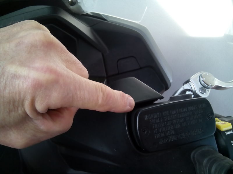

Tiritos Publicado 29 de Noviembre del 2018 Compartir Publicado 29 de Noviembre del 2018 Hace 7 horas, Skooter dijo: Hola de nuevo compañero, Pues si, ya me di cuenta de ese pequeño defecto en mi anterior Súper Dink, y en la Xciting ocurre lo mismo. Me temo que a no ser que estés dispuesto a retocar el orificio del manillar, cosa que no te aconsejo, no puedes hacer nada para variar la posición de los espejos. Si amplías la foto que tú mismo has subido podrás ver el agujero en el manillar para anclar la pieza y evitar que se deslice. Un saludo, Hola SKooter. Yo lo que veo es que el agujero está en una pletina con forma de "L" soldada al manillar y que con un pequeño golpe con un martillo de plástico o con una madera y martillo para no desconchar la pintura, se puede mover la posición un poco y tal vez sea suficiente. De todas maneras insisto que la pieza que manda es el plástico que cubre el manillar, si ahí se aprecia que hay espacio para mover la maneta, se puede intentar, pero si de entrada no se ve espacio para ello, no vale la pena ni desmontar. Un saludo Enlace al comentario Compartir en otros sitios web More sharing options...
JD400 Publicado 29 de Noviembre del 2018 Autor Compartir Publicado 29 de Noviembre del 2018 Mi gozo en un pozo? Si es por el plastico, pienso que si la izquierda es la que esta adelantada y el plastico no molesto, pienso que la derecha se podra adelantar ¿no creen? Ahora por el tema de acondicionar el orificio, pues ahi ya estamos mal, ya que requiere mas trabajo y mi "capacidad de maniobra" en plena calle peatonal pues imaginaran que no es muy buena que digamos. Mmmmmm Lo dicho: "Mi gozo en un pozo" la cosa es que con el crossbar creo que se nota mas.... Enlace al comentario Compartir en otros sitios web More sharing options...
Tiritos Publicado 29 de Noviembre del 2018 Compartir Publicado 29 de Noviembre del 2018 Hace 1 hora, JD400 dijo: Mi gozo en un pozo? Si es por el plastico, pienso que si la izquierda es la que esta adelantada y el plastico no molesto, pienso que la derecha se podra adelantar ¿no creen? Ahora por el tema de acondicionar el orificio, pues ahi ya estamos mal, ya que requiere mas trabajo y mi "capacidad de maniobra" en plena calle peatonal pues imaginaran que no es muy buena que digamos. Mmmmmm Lo dicho: "Mi gozo en un pozo" la cosa es que con el crossbar creo que se nota mas.... No quiero parecer pesado, pero he visto que en mi moto si hay espacio para mover la maneta hacia adelante, te paso foto. También paso foto mostrando la tuerca que hay que aflojar para mover el espejo girando el soporte. Saludos. Enlace al comentario Compartir en otros sitios web More sharing options...

Skooter Publicado 29 de Noviembre del 2018 Compartir Publicado 29 de Noviembre del 2018 Hola Tiritos, Perdona compañero porque no he debido explicarme bien, el agujero al que me refiero está directamente hecho en el manillar, si amplias la foto y te fijas bien está casi tapado por la pieza que pone up que es donde se colocan los espejos. Esa pieza es la que por su cara interna tiene un vástago que entra directamente en el manillar. La pieza a la que tú te refieres sirve simplemente para sujetar los plásticos del manillar. Un saludo, Enlace al comentario Compartir en otros sitios web More sharing options...
Tiritos Publicado 29 de Noviembre del 2018 Compartir Publicado 29 de Noviembre del 2018 Hace 28 minutos , Skooter dijo: Hola Tiritos, Perdona compañero porque no he debido explicarme bien, el agujero al que me refiero está directamente hecho en el manillar, si amplias la foto y te fijas bien está casi tapado por la pieza que pone up que es donde se colocan los espejos. Esa pieza es la que por su cara interna tiene un vástago que entra directamente en el manillar. La pieza a la que tú te refieres sirve simplemente para sujetar los plásticos del manillar. Un saludo, Perdona tu mi error porque no veo el agujero y sí, te explicas perfectamente porque así lo entendí, pero al no verlo supuse que era en la pletina, ahora veo que no. Tal como tu lo has explicado me parece lo correcto. Un saludo Enlace al comentario Compartir en otros sitios web More sharing options...

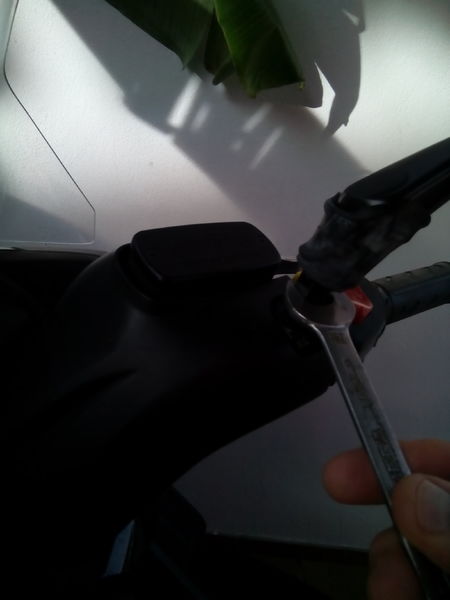

Tiritos Publicado 12 de Diciembre del 2018 Compartir Publicado 12 de Diciembre del 2018 Hace 22 horas, Alexgj90 dijo: ¿Al final se pudo hacer? Enviado desde mi MI 5s Plus mediante Tapatalk Yo desmonté las manetas de la superdink 350 (para otro asunto) y tienen el posicionador que dice el compañero Skooter, no se pueden mover del sitio. Lo que no veo es como no podéis aflojar la tuerca que os pongo en la foto y regular los espejos, hacia adelante, hacia atrás, arriba o abajo, es muy fácil. Un saludo Enlace al comentario Compartir en otros sitios web More sharing options...

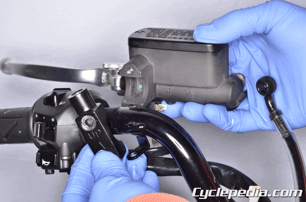

campanada Publicado 3 de Noviembre del 2019 Compartir Publicado 3 de Noviembre del 2019 Hola! Refloto este tema porque he desmontado los plásticos del manillar para 2 cosas 1. Intentar regular los espejos porque como decís tengo uno un poco más adelantado que el otro y me golpea en la cúpula (GIVI alta) 2. Las manetas de freno tienen diferente inclinación Desmonte los plásticos del manillar, afloje los tornillos de la abrazadera que sujeta la maneta al manillar y no puede ajustar por el pin que comentáis. No lo llegue a ver porque no quite la abrazadera completa. Tengo pendiente desmontarlo de nuevo y ver que se puede hacer. Ya contaré que descubro y que puedo hacer Saludos Enlace al comentario Compartir en otros sitios web More sharing options...
Tiritos Publicado 3 de Noviembre del 2019 Compartir Publicado 3 de Noviembre del 2019 Ya expliqué el tema de que hay un taladro en el manillar y un pin en la abrazadera que encaja en el taladro, para mover el soporte de la maneta y espejo hay que rasgar el taladro o cortar el pin y luego hacer de nuevo un taladro pasante entre las 2 piezas para insertar un pasador elástico. Saludos Enlace al comentario Compartir en otros sitios web More sharing options...

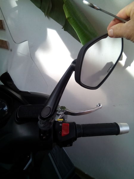

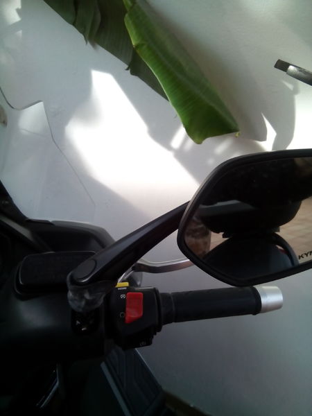

rupaul27 Publicado 6 de Marzo del 2020 Compartir Publicado 6 de Marzo del 2020 En 29/11/2018 en 10:52 , Tiritos dijo: No quiero parecer pesado, pero he visto que en mi moto si hay espacio para mover la maneta hacia adelante, te paso foto. También paso foto mostrando la tuerca que hay que aflojar para mover el espejo girando el soporte. Saludos. Hola!!! Tengo una pregunta... Donde compraste estos retrovisores?? Hoy algun inutil me ha roto el mio, el original. Y me gustaría saber si estos son universales Saludos!! Enlace al comentario Compartir en otros sitios web More sharing options...
Tiritos Publicado 6 de Marzo del 2020 Compartir Publicado 6 de Marzo del 2020 Esos espejos son los originales de SD e4. Un saludo Enlace al comentario Compartir en otros sitios web More sharing options...
