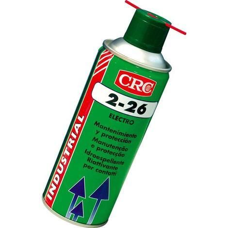

aldeano Publicado 20 de Agosto del 2018 Compartir Publicado 20 de Agosto del 2018 Hola yo la tengo visto desmontada para limpiarla y lo hacian con una pistola de aire,un pincel y despues lubricar con un spray especifico para contactos tipo 3 en 1,si bien yo nunca la desmonte, despues de cada lavado y cuando esta bien seca, al dia siguiente,le hago una aplicacion de spray con un especifico para repeler la humedad en cables electricos,un di-electrico y punto pelota,cero problemas y sin desmontar nada.Saludos. Enlace al comentario Compartir en otros sitios web More sharing options...
