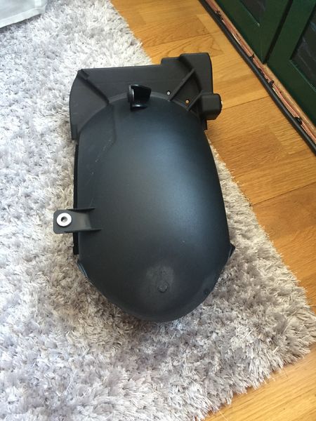

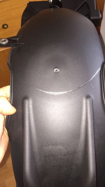

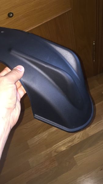

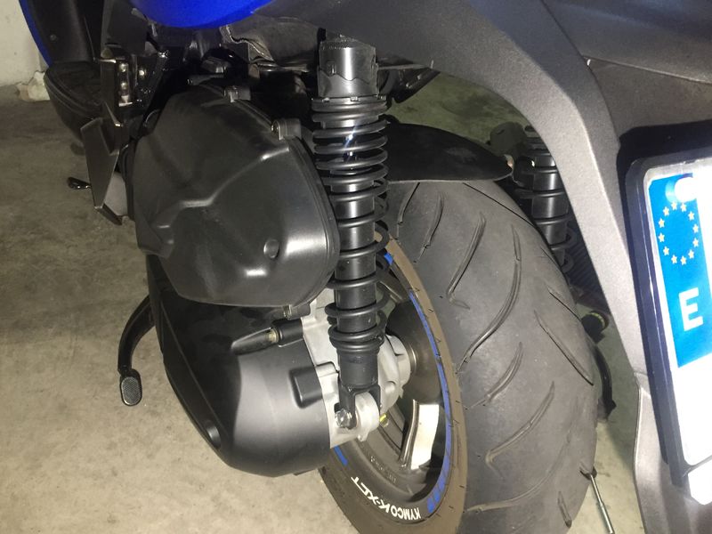

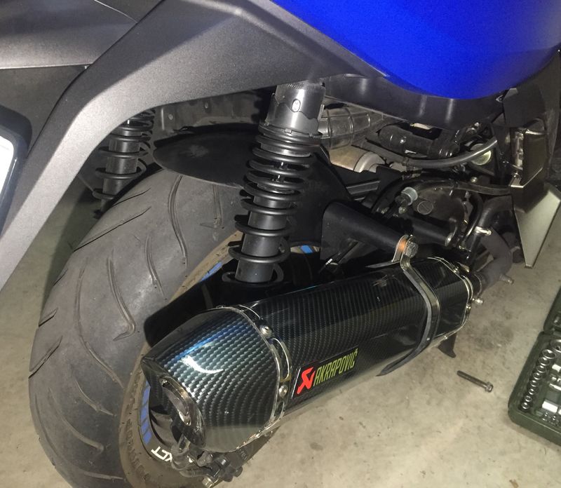

Lupenn Publicado 18 de Agosto del 2018 Compartir Publicado 18 de Agosto del 2018 Hola bueno veis que le estoy haciendo cosillas a la moto las ideas ya las tenía de antes la decisión de hacerle las cosas ahora no es otra que se le acaba de terminar la garantía y prefería no tocar nada hasta que no den le terminara no sea que vengan con tonterías en el concesionario. Bueno pues le recorté el guardabarros trasero que es bastante feo jejeje. La gente que se anime hacerlo ya que es algo bastante sencillo recomendarles que quiten los tornillos del soporte del filtro de aire ya que eso les va ayudar bastante a quitar y poner el guardabarros. Con paciencia todo se hace. Ahora pongo unas fotos y la verdad es que queda muy chulo. Yo opté por recortarlo redondeado pero eh visto algunos rectos y para gustos los colores. Un saludo a todos Enlace al comentario Compartir en otros sitios web More sharing options...
Danigc Publicado 5 de Septiembre del 2018 Compartir Publicado 5 de Septiembre del 2018 Se ha quedado muy guapo. Como lo recortaste? Enlace al comentario Compartir en otros sitios web More sharing options...
Lupenn Publicado 6 de Septiembre del 2018 Autor Compartir Publicado 6 de Septiembre del 2018 Hace 14 horas, Danigc dijo: Se ha quedado muy guapo. Como lo recortaste? Muchas gracias yo lo recorté con dremel pero ya la tenía, es un plástico muy blando casi con cualquier cosa lo cortas, de echo con la dremel al mínimo me derretía el plástico en vez de cortarlo. Enlace al comentario Compartir en otros sitios web More sharing options...
Danigc Publicado 6 de Septiembre del 2018 Compartir Publicado 6 de Septiembre del 2018 Hace 34 minutos , Lupenn dijo: Muchas gracias yo lo recorté con dremel pero ya la tenía, es un plástico muy blando casi con cualquier cosa lo cortas, de echo con la dremel al mínimo me derretía el plástico en vez de cortarlo. Vale, vale. No tengo dremel ni nada parecido, voy a probar con cuter o algo parecido y si no pues ya veré. Gracias! Enlace al comentario Compartir en otros sitios web More sharing options...

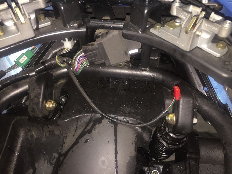

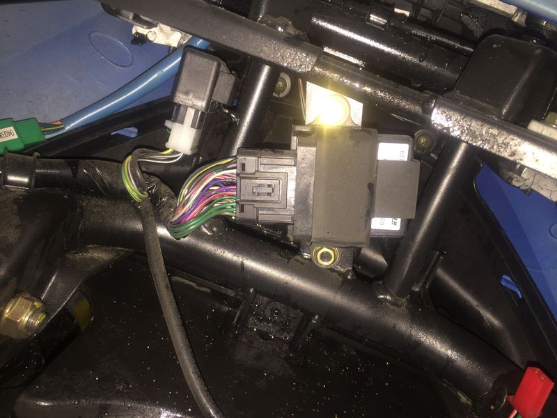

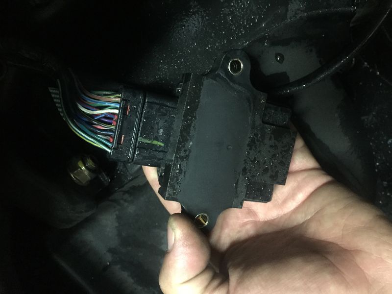

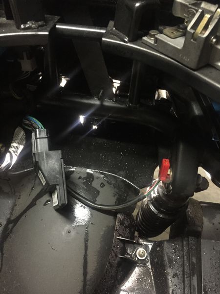

Lupenn Publicado 8 de Septiembre del 2018 Autor Compartir Publicado 8 de Septiembre del 2018 Bueno chicos la primera en la frente jejejeje yo no soy de salir en moto lloviendo pero bueno, te levantas un sol de justicia tras a dar una vuelta en moto y zas tormentos cae un chaparrón de bestia de 10m pero unas gotas que te duchas con una y llegando a casa empiezo a pensar que sin el guardabarros o el guardabarros cortado que tal llevará la moto el agua??? bueno pues el único problema que eh encontrado es este. Hay una centralita justo detrás del asiento no sé de qué es pero le llega el agua de la rueda. Yo de momento la eh secado papel y espray anti humedad por si las moscas. Y a buscar una solución. Ideas???? en la ultima foto puse una linterna en la rueda y se pueden ver todos los agujeros que tiene par entrar el agua Enlace al comentario Compartir en otros sitios web More sharing options...
