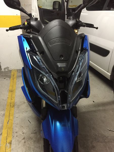

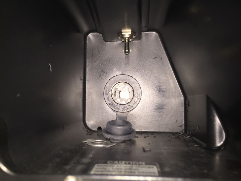

Bueno chicos hoy por fin saque tiempo y ganas de terminar las luces y bueno otra cosilla que llevaba a medias también en los intermitentes.

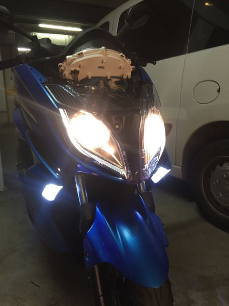

Bueno pues yo le puse un rele  y al mismo tiempo un interruptor para poder anular tanto que se enciendan los dos faros como La Luz día a qui os pongo unas fotos

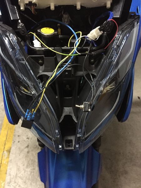

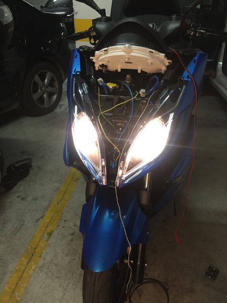

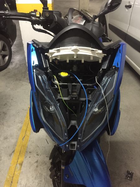

desmontamos media moto hejejeje timbramos cables y colocamos el rele que lo excita al encender las largas.
Yo utilicé este tipo de conectores para ser lo menos invasivos posible en la instalación de la moto.

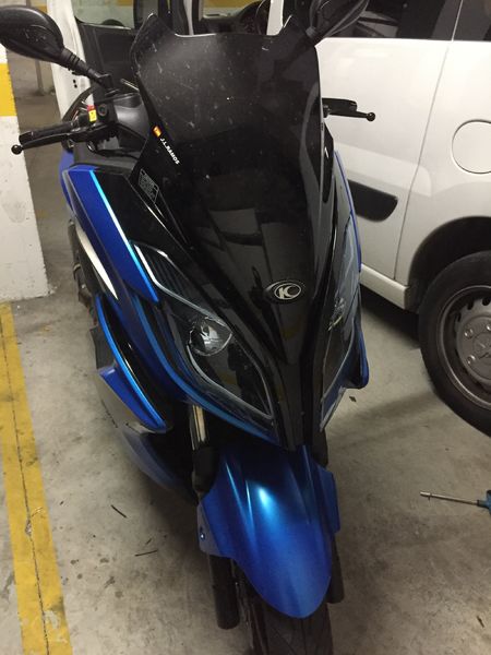

Y bueno pues a qui tenéis el resultado
un saludo
