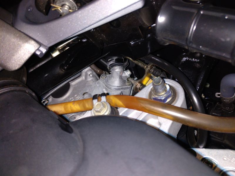

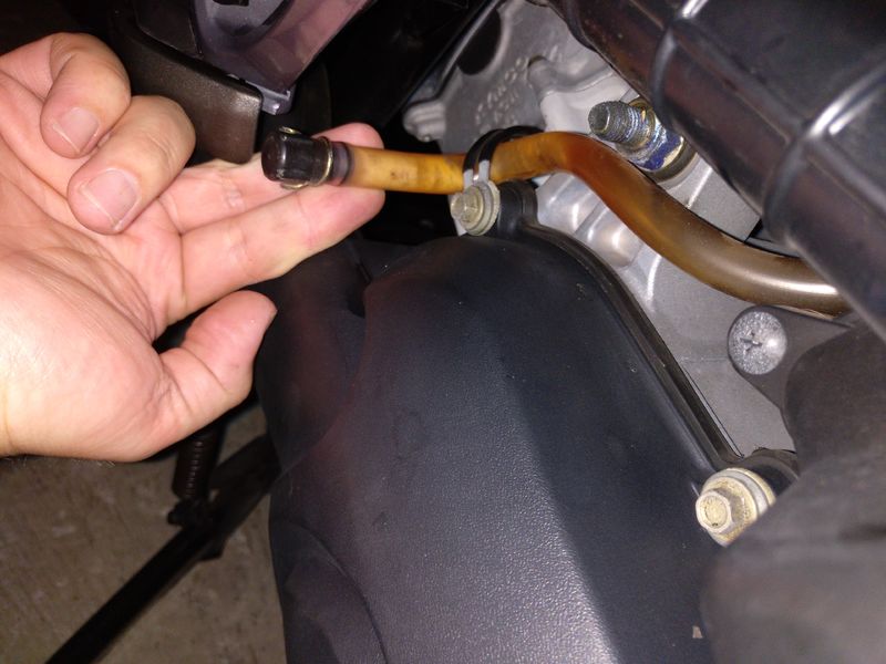

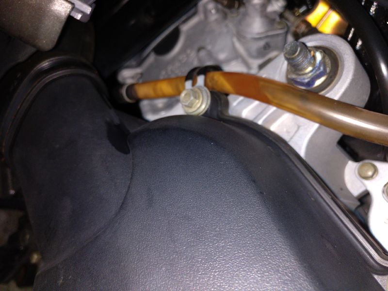

Filemon81 Publicado 14 de Agosto del 2018 Compartir Publicado 14 de Agosto del 2018 Buenas tardes: Pues eso, que esta mañana cuando cogi la moto (una Kymco Gran dink 125 E4) escuché un ruido raro, q antes no hacía. Esta tarde cuando fui a limpiar la moto vi este tubo transparente naranja como suelto, el final de tubo no va a ninguna lado y tiene como un gancho, y me he quedado preocupado pq n se si va suelto o tiene q ir algún lado. Además el líquido q está dentro es como dos colores, uno transparente y otro en el extremo q n está conectado como blanco. No sé si es normal Enlace al comentario Compartir en otros sitios web More sharing options...
ugena44 Publicado 14 de Agosto del 2018 Compartir Publicado 14 de Agosto del 2018 Pues ese tubito lo es para que no tire ese liquido directamente al asfalto. y lo lo crea el propio motor por la condensacion. En el extremo lleva una brida fexible que es la que tienes que quitar para quitar el tapon y vaciarlo periodicamente. Todo normal, salvo que lo tienes que vaciar. Enlace al comentario Compartir en otros sitios web More sharing options...
Filemon81 Publicado 14 de Agosto del 2018 Autor Compartir Publicado 14 de Agosto del 2018 Hace 57 minutos , ugena44 dijo: Pues ese tubito lo es para que no tire ese liquido directamente al asfalto. y lo lo crea el propio motor por la condensacion. En el extremo lleva una brida fexible que es la que tienes que quitar para quitar el tapon y vaciarlo periodicamente. Todo normal, salvo que lo tienes que vaciar. Muchas Gracias ugena44. Me quedo entonces mas tranquilo. Solo una pregunta, puedo ser yo quien quite el tapón, ponga el liquido en un recipiente y después lo tire por el baño, o tiene que se en un taller donde me retiren el liquido. Enlace al comentario Compartir en otros sitios web More sharing options...
ugena44 Publicado 14 de Agosto del 2018 Compartir Publicado 14 de Agosto del 2018 Hace 28 minutos , Filemon81 dijo: Muchas Gracias ugena44. Me quedo entonces mas tranquilo. Solo una pregunta, puedo ser yo quien quite el tapón, ponga el liquido en un recipiente y después lo tire por el baño, o tiene que se en un taller donde me retiren el liquido. eso lo haces tu mismo. Enlace al comentario Compartir en otros sitios web More sharing options...
abhang Publicado 15 de Agosto del 2018 Compartir Publicado 15 de Agosto del 2018 Tienes bastante líquido, como te han dicho, tienes que vaciado de forma periódica, según el uso de tu escúter; el tema del líquido no es necesario llevarlo a un taller. Enlace al comentario Compartir en otros sitios web More sharing options...
