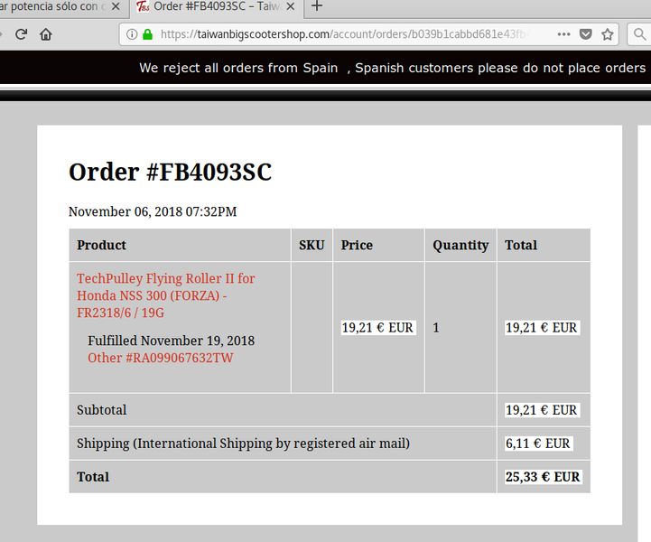

zepedro Publicado 19 de Noviembre del 2018 Compartir Publicado 19 de Noviembre del 2018 En 15/08/2018 en 19:10 , Jandro1980 dijo: Buenas, si es verdad que los portes son abusivos. A mi por 2 juegos de rodillos me cobran 55 euracos de portes... Pero es que no los he encontrado en ningún otro lado y he tenido que pasar por el aro. Me pica la curiosidad... Pues yo acabo de pedirlos, el problema es que han decidido que ya no mandan a España, me dijeron que tuvieron problemas con correos... Los mandé a mi hija a bruselas, me los traerá cuando venga por aqui... Y los portes, ya ves... Enlace al comentario Compartir en otros sitios web More sharing options...
