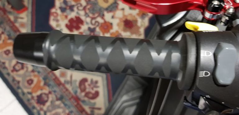

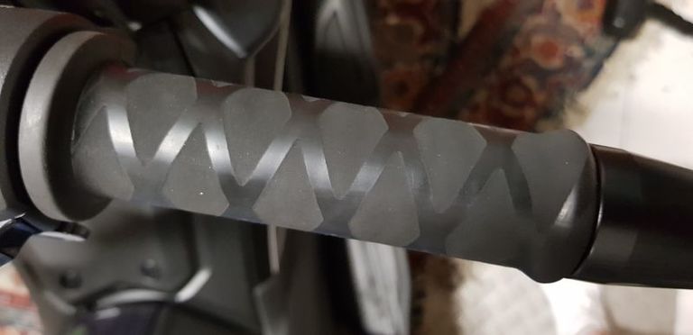

Txingudi Publicado 29 de Agosto del 2018 Compartir Publicado 29 de Agosto del 2018 Hoy he puesto el forro termoretráctil a los puños de la moto y la verdad es que el tacto es bueno ... A ver si así evito que se desgasten ... Enlace al comentario Compartir en otros sitios web More sharing options...
Carles piquer Publicado 29 de Agosto del 2018 Compartir Publicado 29 de Agosto del 2018 Hola, yo he recibido el forro termoretráctil y seguramente los pondré mañana... lo habeis hecho con el secador o bien encendiendo los calefactores de los puños ??, o si nada.. a saco ¡¡¡ ???... Porque parecen bastante más finos que los 22 mm de los puños, con lo que entiendo que por elasticidad se acoplarán bien sin necesidad de calentar... Creo que parta ponerlos necesitaré un compresor de aire para ir metiéndolos....Gracias por vuestro consejo... Enlace al comentario Compartir en otros sitios web More sharing options...
Txingudi Publicado 29 de Agosto del 2018 Compartir Publicado 29 de Agosto del 2018 Yo compre el de 40mm y ese entra fácil y sobra pero luego al darle calor con el secador se ha ido reduciendo y ha quedado pegadito bien .... os pongo alguna foto .. Intenté poner una de 30mm y no me entraba , y cómo no sabia como ponerla pues compré de 40mm ... Enlace al comentario Compartir en otros sitios web More sharing options...
