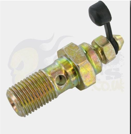

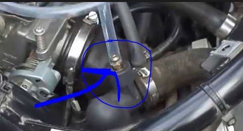

edusub Publicado 8 de Agosto del 2018 Compartir Publicado 8 de Agosto del 2018 Pues me ha venido a la cabeza que para solucionar la complicación que a veces causa el sangrado del circuito refrigerante a través del tornillo que hay en la parte alta del motor cerca del manguito de entrada del refrigerante (a parte del de vaciado de la bomba de agua y/o abriendo el tapón del radiador), ese tornillo se podría sustituir por una válvula que tenga la misma métrica de rosca y del estilo de las que llevan las pinzas o bombas de freno radial, algo así: La siguiente foto es de un modelo de Aprilia que lleva este sistema en lugar del tornillo que para poder sangrar hay que desenroscar completamente, con el evidente derrame de refrigerante sobre el motor que sucede aunque se tomen precauciones con trapos o papel. Con este sistema se puede poner el típico tubo que hace que el liquido salga por ahí y poniendo un recipiente o botella en el extremo no nos ensucia nada. Igual que hacemos con las pinzas de freno al sangrar el aire retenido. Simplemente se afloja algo la tuerca hasta que salga solo refrigerante y no veamos burbujas de aire. Alguien lo ha probado ? le veis algún inconveniente por el hecho de que esa válvula tenga que aguantar la alta temperatura del refrigerante? Enlace al comentario Compartir en otros sitios web More sharing options...
Tiritos Publicado 8 de Agosto del 2018 Compartir Publicado 8 de Agosto del 2018 Hace 12 horas, edusub dijo: Pues me ha venido a la cabeza que para solucionar la complicación que a veces causa el sangrado del circuito refrigerante a través del tornillo que hay en la parte alta del motor cerca del manguito de entrada del refrigerante (a parte del de vaciado de la bomba de agua y/o abriendo el tapón del radiador), ese tornillo se podría sustituir por una válvula que tenga la misma métrica de rosca y del estilo de las que llevan las pinzas o bombas de freno radial, algo así: La siguiente foto es de un modelo de Aprilia que lleva este sistema en lugar del tornillo que para poder sangrar hay que desenroscar completamente, con el evidente derrame de refrigerante sobre el motor que sucede aunque se tomen precauciones con trapos o papel. Con este sistema se puede poner el típico tubo que hace que el liquido salga por ahí y poniendo un recipiente o botella en el extremo no nos ensucia nada. Igual que hacemos con las pinzas de freno al sangrar el aire retenido. Simplemente se afloja algo la tuerca hasta que salga solo refrigerante y no veamos burbujas de aire. Alguien lo ha probado ? le veis algún inconveniente por el hecho de que esa válvula tenga que aguantar la alta temperatura del refrigerante? Es una buena idea que deberían adoptar los fabricantes. No hay ningún motivo aparente para que tenga algún tipo de problema por aguantar los 90°C del circuito. Enlace al comentario Compartir en otros sitios web More sharing options...
JD400 Publicado 8 de Agosto del 2018 Compartir Publicado 8 de Agosto del 2018 Totalmente de acuerdo. Bravo! Enlace al comentario Compartir en otros sitios web More sharing options...
edusub Publicado 8 de Agosto del 2018 Autor Compartir Publicado 8 de Agosto del 2018 Pues voy a investigar valvulas compatibles empezando por la de la imagen que ponia, una Aprilia Sportcity, a ver si es la misma métrica.... Enlace al comentario Compartir en otros sitios web More sharing options...

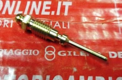

Tiritos Publicado 9 de Agosto del 2018 Compartir Publicado 9 de Agosto del 2018 Hace 8 horas, edusub dijo: Pues voy a investigar valvulas compatibles empezando por la de la imagen que ponia, una Aprilia Sportcity, a ver si es la misma métrica.... El único problema creo yo es que las válvulas de sangrado de freno que existen tienen todas un paso de rosca más fino que la rosca métrica normal y tienen el cierre por cono en el extremo, ya que deben soportar presiones muy altas, mientras que el tornillo de sangrado de la moto es un tornillo normal que su misión es apretar la tapa con la cabeza. Lo único es como tú dices acoplar un tornillo de sangrado de refrigerante con válvula ya existente en el mercado, como pueda ser el de la Aprilia. Saludos Enlace al comentario Compartir en otros sitios web More sharing options...
edusub Publicado 9 de Agosto del 2018 Autor Compartir Publicado 9 de Agosto del 2018 Hace 2 minutos , Tiritos dijo: El único problema creo yo es que las válvulas de sangrado de freno que existen tienen todas un paso de rosca más fino que la rosca métrica normal y tienen el cierre por cono en el extremo, ya que deben soportar presiones muy altas, mientras que el tornillo de sangrado de la moto es un tornillo normal que su misión es apretar la tapa con la cabeza. Lo único es como tú dices acoplar un tornillo de sangrado de refrigerante con válvula ya existente en el mercado, como pueda ser el de la Aprilia. Saludos La de la Aprilia he visto que tiene un cuerpo muy largo con una terminación tipo aguja y no creo que pueda adaptarse a las Kymco: En una web de recambios he encontrado algo que parece más adecuado pero el precio me echa para atrás, 18€ por un "tornillo" ...... Enlace al comentario Compartir en otros sitios web More sharing options...
Tiritos Publicado 9 de Agosto del 2018 Compartir Publicado 9 de Agosto del 2018 Es complicado, por eso digo que lo tenían que implantar los fabricantes. El tornillo que dices de 18€ es un tornillo de hidráulica, y es de unos 12 mm de Ø, lleva una válvula en el extremo que termina en cono para el cierre interno como todas las de freno. Enlace al comentario Compartir en otros sitios web More sharing options...
edusub Publicado 9 de Agosto del 2018 Autor Compartir Publicado 9 de Agosto del 2018 Hace 1 minuto , Tiritos dijo: Es complicado, por eso digo que lo tenían que implantar los fabricantes. El tornillo que dices de 18€ es un tornillo de hidráulica, y es de unos 12 mm de Ø, lleva una válvula en el extremo que termina en cono para el cierre interno como todas las de freno. Lo primero será averiguar que métrica tiene el tornillo original que va en la parte de arriba del bloque motor de las SD y luego tantear que profundidad máxima de rosca puede alojar. A partir de ahi.... a googlear y Aliexpressar Enlace al comentario Compartir en otros sitios web More sharing options...

edusub Publicado 9 de Agosto del 2018 Autor Compartir Publicado 9 de Agosto del 2018 Hace 3 minutos , rob73 dijo: no solo para llenado, tambien tienen un tubo para el sobrante y sirven de válvula de alivio. En el caso de la Superdink no me suena ese sistema de purga, pero seguimos hablando del refrigerante sobrante, no del aire. En cualquier caso , el motor también tiene un agujero para eliminar el aire sobrante (igual que en mi antigua GSR600) por lo que si existe ese sistema de evacuación de aire retenido será por que es necesario ....digo yo Enlace al comentario Compartir en otros sitios web More sharing options...
edusub Publicado 9 de Agosto del 2018 Autor Compartir Publicado 9 de Agosto del 2018 Hace 19 minutos , rob73 dijo: el bote de expansion hace esa funcion. por eso está en la parte kás alta del circuito Por cierto que, a simple vista y sin una medición exacta, juraría que en la SuperDink el bote de expansión está a un nivel inferior al del tornillo de purga del aire de la parte superior del motor. Enlace al comentario Compartir en otros sitios web More sharing options...
