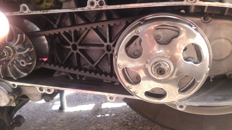

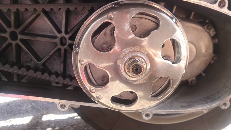

jualsa Publicado 30 de Noviembre del 2018 Autor Compartir Publicado 30 de Noviembre del 2018 Bueno chicos creo que esto llego a su fin. Instalado ya el variador, embrague y campana malossi la moto va wonderful lolailo. Al cambiar embrague y campana hoy me doy cuenta que al ser más pesado el malossi pierde un poco de aceleración, antes salia en 4000rpm ahora sale en 5500rpm. Tengo la opción de alternar rodillos de 10.5g y 12.5g (que son los 6 que tiene ahora instalados) para bajar 1g y dejar la media en 11.5g y recuperar la aceleración perdida por el peso extra del malossi. Pero lo dejaré así por ahora andaré unos dias con esta configuración para ver que tal. Ya que con el embrague y campaba anterior la revoluciones del variador eran tan altas que sonaba más el motor de lo que andaba cuando le daba todo gas, y se ha comido correa. Bueno chicos gracias a todos por vuestra ayuda despues de 4 meses por fin la tengo como quería y entre prueba fallo, error y herramientas se han ido casi 400€. Enlace al comentario Compartir en otros sitios web More sharing options...
Tiritos Publicado 30 de Noviembre del 2018 Compartir Publicado 30 de Noviembre del 2018 Hace 3 horas, jualsa dijo: Bueno chicos creo que esto llego a su fin. Instalado ya el variador, embrague y campana malossi la moto va wonderful lolailo. Al cambiar embrague y campana hoy me doy cuenta que al ser más pesado el malossi pierde un poco de aceleración, antes salia en 4000rpm ahora sale en 5500rpm. Tengo la opción de alternar rodillos de 10.5g y 12.5g (que son los 6 que tiene ahora instalados) para bajar 1g y dejar la media en 11.5g y recuperar la aceleración perdida por el peso extra del malossi. Pero lo dejaré así por ahora andaré unos dias con esta configuración para ver que tal. Ya que con el embrague y campaba anterior la revoluciones del variador eran tan altas que sonaba más el motor de lo que andaba cuando le daba todo gas, y se ha comido correa. Bueno chicos gracias a todos por vuestra ayuda despues de 4 meses por fin la tengo como quería y entre prueba fallo, error y herramientas se han ido casi 400€. Me alegro mucho que hayas superado por fin todos los obstáculos y te haya quedado reparada del todo. Un saludo Enlace al comentario Compartir en otros sitios web More sharing options...
