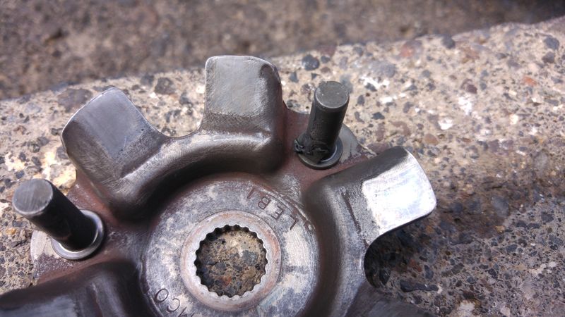

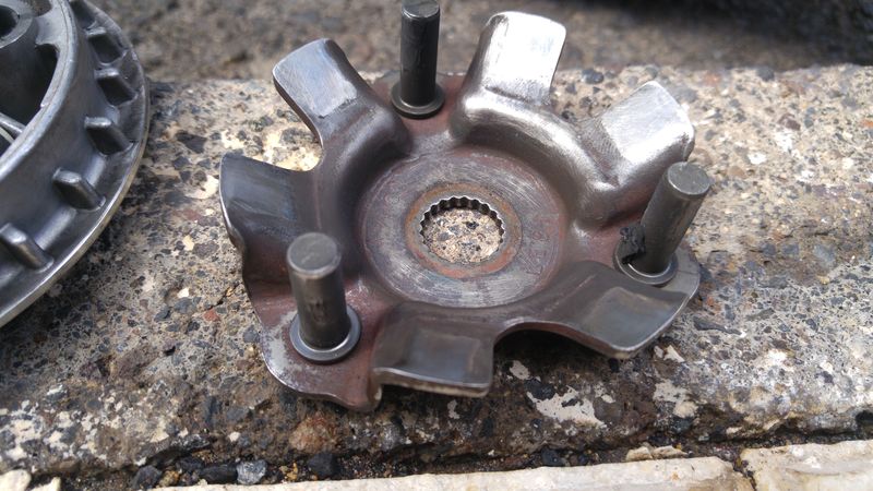

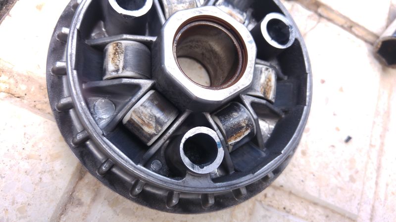

jualsa Publicado 10 de Octubre del 2018 Autor Compartir Publicado 10 de Octubre del 2018 Hace 16 horas, Tiritos dijo: Si tienes tanta vibración como dices, puede ser que se haya desgastado el cojinete del buje nº 6 que se puede cambiar. Saludos Buenas Tiritos, con los rodillos de 11g no tenia esas vibraciones, acerca de la arandela 26, esa no la tenia la moto cuando la desmonté, y a parte los cilindros de plástico donde entra los otros 3 cilindro de la fig num 8 también los tuve que quitar porque estaban destrozados. Cuando la desmonto y limpio bien el variador la moto va bien pero en cuestión de 3 o 4 días la moto vuelve a ir mal. Cuando monto la correa si la dejo bastante holgada, ya que la tenso con la mano mientras aprieto la tuera de variador, dinamomeétrica no tengo pero le hice una señal antes de desmontarla. un saludo Enlace al comentario Compartir en otros sitios web More sharing options...

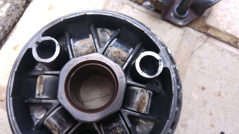

Tiritos Publicado 11 de Octubre del 2018 Compartir Publicado 11 de Octubre del 2018 Hace 6 horas, jualsa dijo: Buenas Tiritos, con los rodillos de 11g no tenia esas vibraciones, acerca de la arandela 26, esa no la tenia la moto cuando la desmonté, y a parte los cilindros de plástico donde entra los otros 3 cilindro de la fig num 8 también los tuve que quitar porque estaban destrozados. Cuando la desmonto y limpio bien el variador la moto va bien pero en cuestión de 3 o 4 días la moto vuelve a ir mal. Cuando monto la correa si la dejo bastante holgada, ya que la tenso con la mano mientras aprieto la tuera de variador, dinamomeétrica no tengo pero le hice una señal antes de desmontarla. un saludo Si los cilindros de plástico están destrozados y no los montas nuevos, llega a tocar "hierro con hierro" y aparte de hacer ruido, se desgasta de manera desigual en pocos km ya que gira a muchas vueltas y eso produce un desequilibrio de masas que causa la vibración, y que cada vez irá a más obligándote a sustituir el variador completo para repararlo. La arandela nº 26 tiene que llevarla porque es un separador, fíjate si está metida dentro de la semipolea nº5, si no la lleva, insisto que la moto no tiene la misma fuerza, porque al cerrarse más la polea, de salida ya se coloca la correa en un Øsuperior (como si saliera en 2ª), luego cuando llega a 8000 r.p.m. ya está en el máximo Ø y no tiene más fuerza, por eso con 11 gr te va mejor. Me temo que por desgaste de los 3 cilindros se te haya desequilibrado el variador, por eso el ruido feo y la vibración. Saludos y suerte. Enlace al comentario Compartir en otros sitios web More sharing options...
jualsa Publicado 14 de Octubre del 2018 Autor Compartir Publicado 14 de Octubre del 2018 En 11/10/2018 en 7:30 , Tiritos dijo: Si los cilindros de plástico están destrozados y no los montas nuevos, llega a tocar "hierro con hierro" y aparte de hacer ruido, se desgasta de manera desigual en pocos km ya que gira a muchas vueltas y eso produce un desequilibrio de masas que causa la vibración, y que cada vez irá a más obligándote a sustituir el variador completo para repararlo. La arandela nº 26 tiene que llevarla porque es un separador, fíjate si está metida dentro de la semipolea nº5, si no la lleva, insisto que la moto no tiene la misma fuerza, porque al cerrarse más la polea, de salida ya se coloca la correa en un Øsuperior (como si saliera en 2ª), luego cuando llega a 8000 r.p.m. ya está en el máximo Ø y no tiene más fuerza, por eso con 11 gr te va mejor. Me temo que por desgaste de los 3 cilindros se te haya desequilibrado el variador, por eso el ruido feo y la vibración. Saludos y suerte. Gracias por la información, sin los cilindros de plásticos lleva unos 300km por que no los encuentro, y teniendo en cuenta que aquí casi nadie envia. no sé si cambiarle el variador... ¿cuál me recomendarias, que no sea muy caro? gracias y un saludo Enlace al comentario Compartir en otros sitios web More sharing options...
Tiritos Publicado 15 de Octubre del 2018 Compartir Publicado 15 de Octubre del 2018 Hace 7 horas, jualsa dijo: Gracias por la información, sin los cilindros de plásticos lleva unos 300km por que no los encuentro, y teniendo en cuenta que aquí casi nadie envia. no sé si cambiarle el variador... ¿cuál me recomendarias, que no sea muy caro? gracias y un saludo Yo intentaría ponerle a los "cilindros" o tetones una funda de termoretráctil del que se emplea para los cables eléctricos, a ver si se quita el ruido, y si va bien, pediría la semipolea (22110) completa, ya que los casquillos no vienen en el despiece. En la tienda Kymco cuesta 47€ . En cuanto a la arandela 26, voy a editar el mensaje anterior para corregir mi error, ya que esa arandela es un circlip que sujeta el casquillo del buje a la semipolea y no influye en la distancia de ajuste. Un saludo Enlace al comentario Compartir en otros sitios web More sharing options...

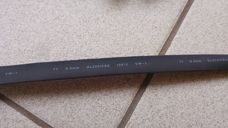

jualsa Publicado 16 de Octubre del 2018 Autor Compartir Publicado 16 de Octubre del 2018 En 15/10/2018 en 7:27 , Tiritos dijo: Yo intentaría ponerle a los "cilindros" o tetones una funda de termoretráctil del que se emplea para los cables eléctricos, a ver si se quita el ruido, y si va bien, pediría la semipolea (22110) completa, ya que los casquillos no vienen en el despiece. En la tienda Kymco cuesta 47€ . En cuanto a la arandela 26, voy a editar el mensaje anterior para corregir mi error, ya que esa arandela es un circlip que sujeta el casquillo del buje a la semipolea y no influye en la distancia de ajuste. Un saludo Buenas le puse la funda termoretractil le di 3 capas, en una semana la desmontaré a ver si siguen vivas aún. Le puse los rodillos de 11g y cuanso acelero sube a 7mil rpm pero al llegar a 40km/h baja a 5 mil rpm y sigue fatal no hay forma de que coja aceleración. No sé si el causante será la correa ya me tiene aburrido el variador. Enlace al comentario Compartir en otros sitios web More sharing options...
Tiritos Publicado 17 de Octubre del 2018 Compartir Publicado 17 de Octubre del 2018 Hace 7 horas, jualsa dijo: Buenas le puse la funda termoretractil le di 3 capas, en una semana la desmontaré a ver si siguen vivas aún. Le puse los rodillos de 11g y cuanso acelero sube a 7mil rpm pero al llegar a 40km/h baja a 5 mil rpm y sigue fatal no hay forma de que coja aceleración. No sé si el causante será la correa ya me tiene aburrido el variador. Hola @jualsa Te ha quedado muy bien. El ruido ha cambiado? No, la correa no creo que sea, se me ocurre que se te puede haber roto o debilitado el muelle de compensación, que también puede ser causa de vibración, y es el encargado de mantener la correa tensa en todo momento, si está roto o debilitado, deja que la polea se cierre demasiado pronto, se pone en marcha más larga de lo debido y el motor no tiene potencia para subir de vueltas, es como si en un coche cambias de 1ª a 4ª directamente. Ese muelle es el grande del embrague. Saludos Enlace al comentario Compartir en otros sitios web More sharing options...

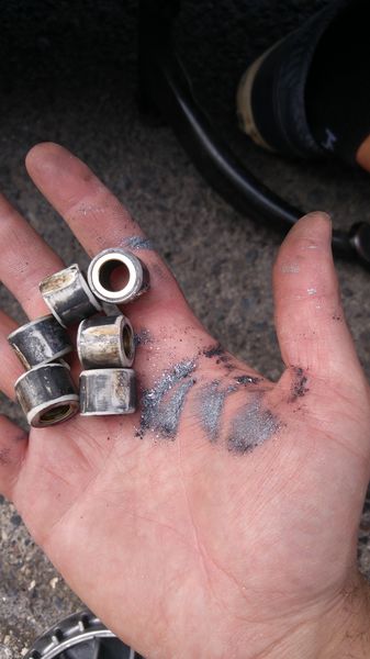

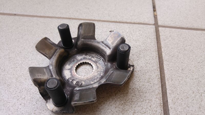

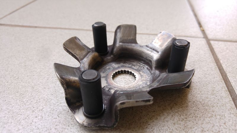

jualsa Publicado 28 de Octubre del 2018 Autor Compartir Publicado 28 de Octubre del 2018 Buenas luego miro si manda, de todas formas preguntaré aquí porque me urge, esta mañana desmonté y sorpresa. Los termoretractil se volatilizaron ni rastro de ellos, el variador esta para la basura al no tener los plásticos los cilindros, como bien dijistes, se comió el variador con el movimiento. Los rodillos para la basura, vuel o a ponerle los dr.pulley de 12g. Preguntaré que variadores hay por aquí. Este me vale me lo envian. https://www.amazon.es/MALOSSI-Variador-Multivar-Malossi-Superdink/dp/B01F95EFYW/ref=mp_s_a_1_fkmr0_1?__mk_es_ES=ÅMÅZÕÑ&qid=1540736625&sr=8-1-fkmr0&pi=AC_SX236_SY340_FMwebp_QL65&keywords=variador+kymco+kxct+125 Un saludo crack Enlace al comentario Compartir en otros sitios web More sharing options...

Tiritos Publicado 29 de Octubre del 2018 Compartir Publicado 29 de Octubre del 2018 Por lo que dice la pagina que has puesto si que es el que toca para tu moto. Y el variador de Amazon también es el mismo que te dije yo en recambios Ferrer.. Haber si tienes suerte y lo soluciones rápido. Un saludo Enlace al comentario Compartir en otros sitios web More sharing options...
