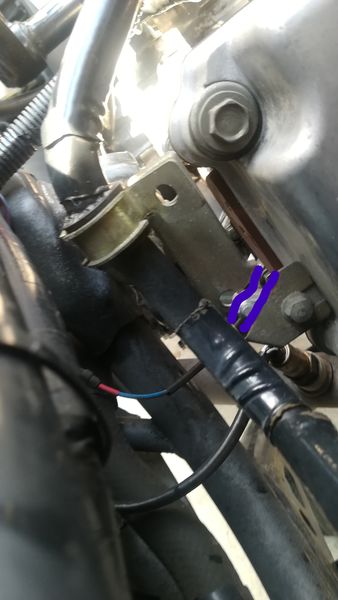

Una vez limpio cambié la bujía y al poder ver el interior con su color natural me encontré con la placa del inyector (13406-LEA7-E00,) o así creo que se llama según el despiece, partida por la mitad. Foto aquí con la rotura en azul:
Entiendo por lo que veo que esta pieza es simplemente un soporte que hace de separador y no tiene mayor importancia mecánica, aunque evidentemente la cambiaré enseguida ya que he visto que el precio es ridículo.
Alguien podría confirmarme la función exacta de la pieza y que no tenga mayor gravedad que de momento esté en este estado?

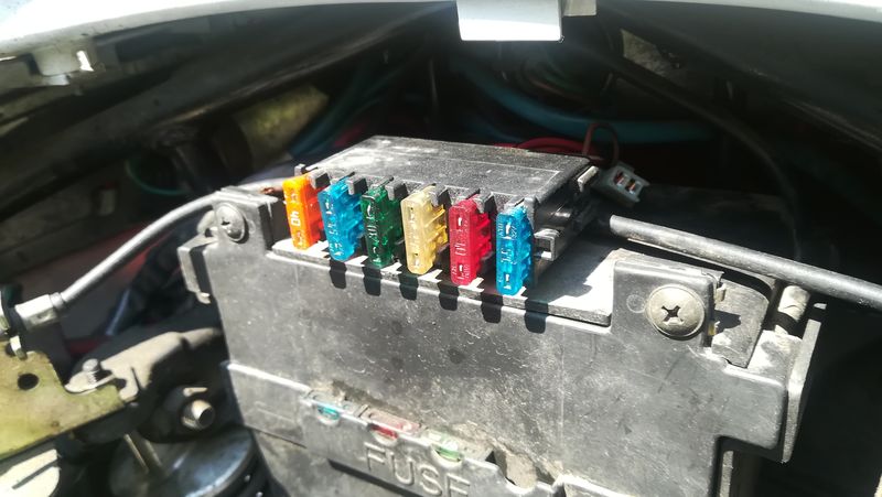

Es una más de las ñapas que me he encontrado en la moto a medida que la voy revisando y dejando en condiciones. La última fue que la caja de fusibles no tiene la tapa y eso me mosquea por que la caja va unida a toda la instalación eléctrica de la moto y solo podré encontrar la tapa en un desguace:

La chapa no se lo que costará pero yo te la soldaba en un plis y la tapa de la caja cuanto antes la tapes y protejas de la humedad mejor (con lo que sea). Échale un vistazo y antes de tapar la le echas un poco de CRC antihumedad o similar. Un saludo

Pues aquí la placa rota ya retirada, la nueva está puesta y me ha costado menos de dos euros.
La pregunta es, que demonios le hicieron a la moto para partirla de esa manera ??? No es una pieza estructural ni sujeta a movimientos o sea que solo se me ocurre que en alguna operación de mantenimiento le pegaran un buen golpe y así la dejaran......chapucería al poder !!!
Sobre la caja de fusibles algo he de pensar.
Hace 5 horas, edusub dijo:
A mi entender eso es una rotura por fatiga de material sujeto a vibraciones, he visto otras roturas similares.
Por algún motivo entre un extremo y otro de la pieza hay tensiones por vibración, y el taladro por donde ha roto es el punto más débil donde se generan fisuras que terminan partiendo en dos la pieza.

Hace 9 horas, Tiritos dijo:
Saludos
Podría ser una explicación pero viendo el trato que la moto ha tenido, tanto por propietario como por el servicio técnico, tengo mis dudas. En cualquier caso ya está reemplazada y la cosa solucionada.
Me queda la duda de que función tiene el agujero de la abrazadera que sujeta el manguito del inyector. Según el despiece, y el mismo servicio oficial de recambios, no va ningún tornillo para acabar de cerrar la abrazadera, cosa que veo extraña. No tiene sentido entonces colocar esos agujeros no??
